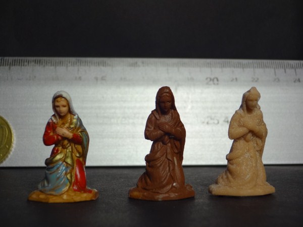

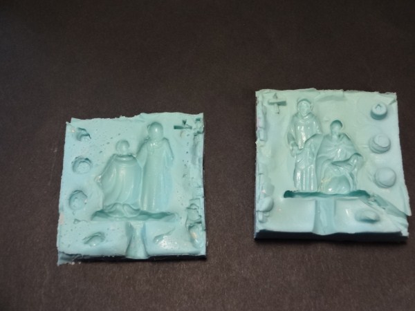

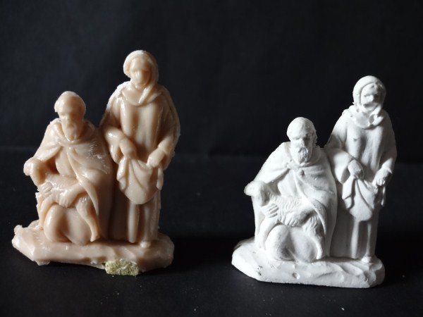

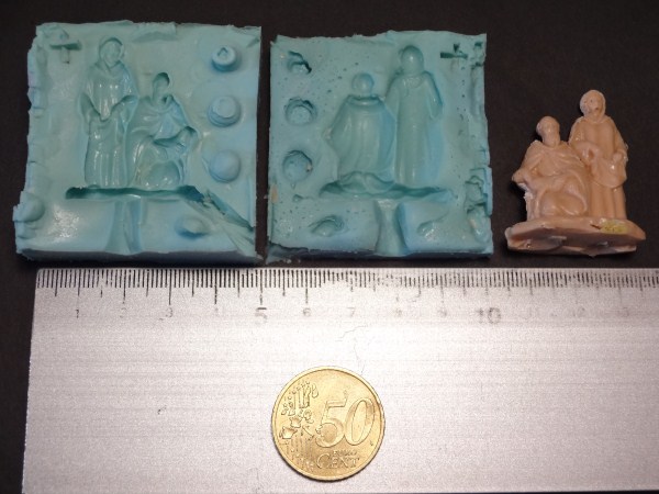

Ho realizzato degli stampi in gomma siliconica per creare delle copie di alcune figure. (fig.1)

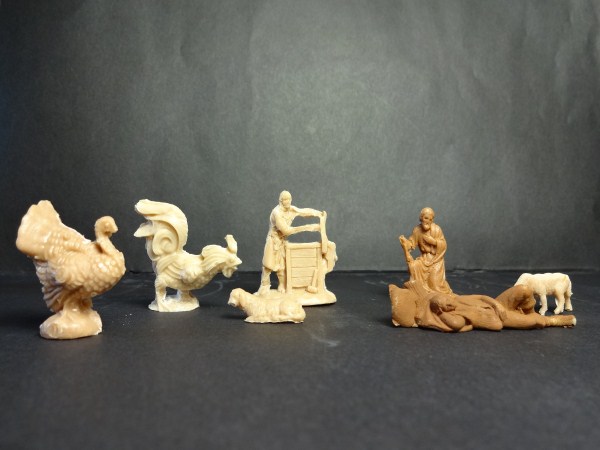

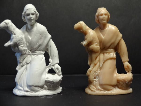

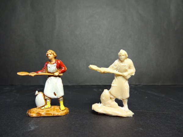

Dopo molti tentativi, ho ottenuto qualche risultato sformando delle copie sia in resina che in gesso. (fig.2)(fig.3)
Ora mi chiedo: come colorare queste copie in resina?

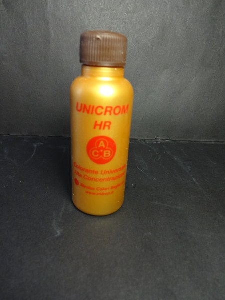

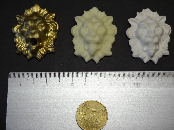

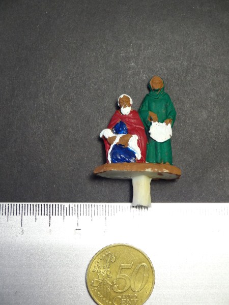

Ho usato un colorante per scurire la resina (fig.4), ho provato a colorare a tempera (fig.5), ma il risultato è troppo approssimativo.
Qualcuno può consigliarmi?
Allego foto. Un grazie anticipato a tutti

Io l'unica volta che ho colorato un busto in resina ho dato prima un fondo con colore acrilico e poi ho usato colri ad olio.
Pas_dio
Prov.: Caserta
Città: Mondragone
548 Messaggi
Inserito il - 07 aprile 2013 : 00:36:45  Mostra Profilo Invia a Pas_dio un Messaggio Privato  Rispondi Quotando
Sono d'accordo con Fabio , i colori a olio sono sempre i migliori
tonyroma32
Prov.: Lodi
Città: Lodi
4 Messaggi
Inserito il - 07 aprile 2013 : 12:11:02  Mostra Profilo Invia a tonyroma32 un Messaggio Privato  Rispondi Quotando
Grazie ragazzi!
Inserito il - 07 aprile 2013 : 15:40:28  Mostra Profilo Invia a mecc74 un Messaggio Privato  Rispondi Quotando
Io ho usato acrilici per modellismo, alcuni colori puliuretanici e per lavaggi colori a olio diluiti in acqua ragia.
Inserito il - 08 aprile 2013 : 10:37:12  Mostra Profilo  Rispondi Quotando
i colori acrilici però ci vogliono opachi!
poi ci vuole tanta pazienza, viste le dimensioni!
