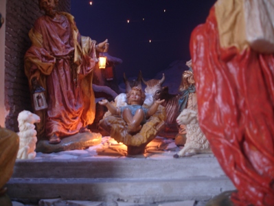

Per illuminare il Gesù bambino io ho usato un led di quelli ad alta luminosità bianchi... costano anche due euro l'uno... adesso ti invio la foto della mia natività, si può notare che sotto la culla c'è una luce, si tratta di un pisellino e l'ho usato solo per togliere un po' di freddo da tutta la composizione, mentre dall'alto c'è questo led, si nota molto poco perchè la foto è di fianco ma ti assicuro che si nota bene e anche se la luce è bianca e quindi fredda non rovina la scena per niente...

Ciao Emilio, perfetto, hai colpito il centro, è quello che voglio fare anchio...un LED in alto che illumini il bimbo (il led, proprio perchè essendo luce fredda, e quindi diversa da tutte le altre del presepe, serve ad esaltare appunto quella specifica zona della natività) tu il led lo hai collegato direttamente alla corrente tramite un trasformatore? mi potresti spiegare bene quello che mi serve per realizzare un "mini impianto"? io non sono pratico con l'elettricità, però non credo che è difficile realizzarlo...aspetto chiarimenti e informazioni..grazie a tutti!

Il led è ottimo anche perchè, secondo me, la luce fredda che illumina il Bambino tende anche a dargli una certa evidenza rispetto al resto della scena.
Il led occupa poco spazio e lo alimenti a 3 volt tramite un alimentatorino di quelli cinesi da pochi euro.
Se lo alimenti con tensione maggiore devi inserirgli in serie una resistenza che va calcolata in funzione della tensione.

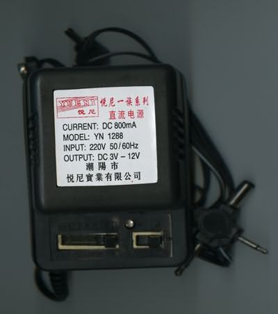

allora...praticamente ieri ho comprato qualcosa di simile dai cinesi..(credo sia un carica batterie, ma con qualche modifica può diventare un trasformatore) il fatto è ke può essere regolato da 3v a 12v... è troppo alto? se lo lascio a 3v, e per evitare che si bruci il LED, collego ad esempio 3 LED o in serie o in parallelo, con una tensione di 3v, credete che si bruciano? e se collego un LED ad alta luminosità, sempre a 3v andrebbe meglio? e dove posso trovarlo? se potete rispondetemi perchè sto andando in confusione...

Prova a metterne 2 o 3 in serie alimentandoli a 3V. Immagino tu non abbia resistenze a portata di mano.

già...a dir la verità non sò nemmeno cosa sono le resistenze di cui parli...speravo di riuscire a "confezionare" questa sorta di mini faro a luce bianca, con l'utilizzo solo di led e trasformatore senza creare danni....
