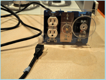

·Il dimmer serve per creare la dissolvenza, praticamente è un dispositivo controllato da un potenziometro che regola la tensione di rete da 0 a 220v. (Vi allego una foto di quello che ho comprato).
68,36 KB
Praticamente si toglie quella manopola nera e si inserisce un ingranaggio. Ruotandolo si ha la dissolvenza.

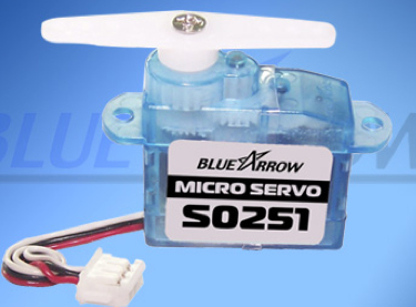

·Il servo è un motore che gira solo fino a 180°, con Arduino si possono controllare i suoi movimenti con la precisione di 1°, quindi, mettendo un ingranaggio anche sul servo in modo da avere un rapporto tra i due ingranaggi di 2:1, il servo girerà fino a 180° e il dimmer girerà a 360°. vi allego una foto anche del servo:

ciao stefano, non vorrei fare l'uccellaccio del malaugurio ma devo avvisarti che il tuo sistema avrà breve durata, con questo non voglio dire di non provare a farlo, anzi, è sempre entusiasmante provare a misurarsi con le proprie esperienze e riuscire ad ottenere un risultato.
devo però avvisarti (essendoci passato personalmente) che seppure in un primo momento tutto funzionerà perfettamente e il risultato sembrerà riuscitissimo, non appena i potenziometri si saranno un po usurati(e non pensare che ci vorrà tantissimo tempo),le dissolvenze perderanno la loro linearità e si avrà un effetto non proprio piacevole di luci più o meno a scatti o che non partono lentamente.
naturalmente tutto dipende da quanto viene usata la centralina, x un normale uso domestico direi che può funzionare bene x una stagione, forse due se i componenti sono di buona qualità,mentre x un presepe pubblico che resti acceso tutti i giorni x molte ore , dubito che si riesca ad arrivare all'epifania.
naturalmente posso anche sbagliarmi, magari i componenti che usai io non erano il massimo ,o erano sfigati, ma ho voluto comunque condividere con te questa esperienza.

Ciao Stefano, condivido quanto esposto da magicopresepe e trovo che sia un inutile passaggio affidarsi ad un attuatore meccanico per controllare una dissolvenza. Arduino dispone di uscite PWM che possono essere utilizzate a tale scopo, certo occorre realizzare un circuito di interfaccia che permetta il riconoscimento del passaggio a zero della tensione di rete che dovrà essere gestito in interrupt. Il circuito sicuramente si complica ma risulterà più affidabile.
Altra soluzione, per evitare la gestione dell'interrupt potrebbe essere quella di trasformare tramite un'interfaccia la variazione PWM in una tensione continua con cui comandare un dimmer controllato in tensione.

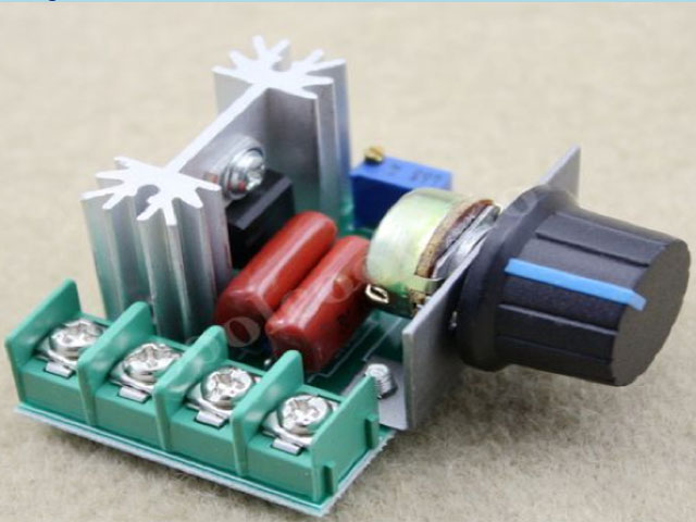

Ho trovato questo tutorial http://www.instructables.com/id/Arduino-controlled-light-dimmer-The-circuit/?ALLSTEPS
E penso proprio di costruirmelo come "piano B"!

Si, in pratica è una versione più dettagliata del sito che avevo trovato io!
Penso sia un buon punto di partenza, certo poi bisognerà provvedere a realizzare più dissolvenze incrociate e sicuramente migliorare il layout del circuito (andrebbe inserito almeno un fusibile nella parte di potenza a 230V che dovrebbe essere più distanziata dalla parte di controllo e con delle piste leggermente maggiorate). Comunque il mio modulo a 2 Triac a questo punto potrebbe essere utilizzabile.
Se sperimenti qualche soluzione tienici informati!

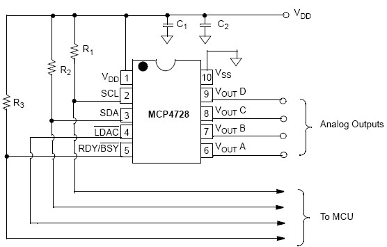

Ciao a tutti, in questi giorni mi sono documentato sul dimmer completamente digitale controllato da arduino e sono riuscito a fare uno schema elettrico con EAGLE CAD, il dimmer ha 3 canali e uno zerocross detector. L'ho controllato attentamente e credo che non ci siano errori, voi che dite? Se è tutto ok procedo con il disegnare la pcb.

Ciao Stefano63, vedo che ti sei messo all'opera!
Unica osservazione da fare è l'assenza di sistemi per la riduzione dei disturbi generati dal dimmer, questo problema non è da sottovalutare perchè può anche creare malfunzionamenti nelle schede elettroniche connesse alla stessa alimentazione o presenti nelle immediate vicinanze. Questo si può effettuare aggiungendo una rete RC in parallelo al triac (vedi anche il mio progetto) o/e dei toroidi(induttanze di filtro) in serie al carico.
Intorno ad Arduino si potrebbe costruire una centralina completa di 4dimmer, alcuni relè utilizzando le uscite digitali non impegnate e collegando dei trimmer agli ingressi analogici si potrebbe effettuare delle regolazioni su tempi e luminosità, certo il software a questo punto si complica!!!

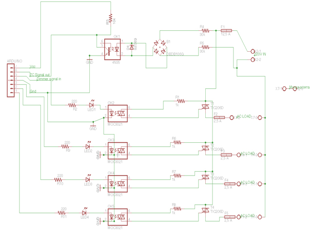

Inserito il - 08 settembre 2013 : 23:31:25  Mostra Profilo Invia a stefano63 un Messaggio Privato  Rispondi Quotando

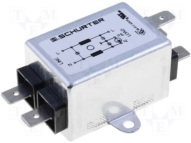

Ciao skyrunner, per il problema del disturbo di frequenza pensavo di mettere un filtro antidisturbo a valle del dimmer (Come questo).
35,64 KB
...Vorrei infatti evitare che le armoniche mi vadano a creare ronzii ai neon, alla tv, a far scattare i magnetotermici e il contatore...
Nei prossimi giorni vedrò di aggiungere un altro canale e fare il pcb, con arduino ho intenzione di controllare l'intero presepe, quindi volevo creare un interfaccia utente con un display lcd e dei pulsanti.
Modificato da - stefano63 in data 15 settembre 2013 14:45:45

Buongiorno, il filtro proposto può andare bene, il problema è che si tratta di un filtro da 1A quindi le lampade non potranno superare i 200W, dipende da quanto è grande il presepe! Inoltre per lavorare al meglio questo tipo di filtro necessita di una presa di terra.
L'idea di una centralina completa per presepe basata su Arduino è ottima.

Ciao a tutti, sono di nuovo qui con un maledettissimo problema, allora ho costruito la scheda da 4 canali, il problema é questo, non riesco a modificare il codice che ho fatto per farlo funzionare con 4 canali, ovvero, se provo ad aggiungere altre 3 variabili (dim1, dim2, dim3), quando vado a mettere in loop dim+=1 e (per esempio) dim2+=1, ottengo degli orribili flash.... Se invece dimmero un canale alla volta funziona...Avete qualche soluzione?
Skyrunner65
Regione: Marche
Prov.: Macerata
Città: Porto Potenza Picena
887 Messaggi
Inserito il - 17 settembre 2013 : 22:27:33  Mostra Profilo  Visita l'Homepage di Skyrunner65 Invia a Skyrunner65 un Messaggio Privato  Rispondi Quotando
Puoi inserire il codice?
Per fare una prova ti conviene non aggiungere variabili "dim " ma solamente le istruzioni digitalWrite relative ai pin utilizzati, in sequenza nello stesso loop, magari alternando OFF con ON per provare se le dissolvenze si incrociano. Probabilmente, aumentando le istruzioni bisognerà aggiustare i tempi di ritardo per mantenere il sincronismo.
www.presepevirtuale.it

Ciao skyrunner, il codice è questo
//DIMMER 220V 4 CANALI
int C1 = 3; //Pin al MOC3020 - OptoTriac - Canale 1
int C2 = 5; //Pin al MOC3020 - OptoTriac - Canale 2
int C3 = 6; //Pin al MOC3020 - OptoTriac - Canale 3
int C4= 9; //Pin al MOC3020 - OptoTriac - Canale 4
byte dim1 = 0; //Livello di luminosità iniziale, da 0 a 255. Variabile canale 1
byte dim2 = 0; //Livello di luminosità iniziale, da 0 a 255. Variabile canale 2
byte dim3 = 0; //Livello di luminosità iniziale, da 0 a 255. Variabile canale 3
byte dim4 = 0; //Livello di luminosità iniziale, da 0 a 255. Variabile canale 4
void setup() {
pinMode( C1, OUTPUT);
pinMode( C2, OUTPUT);
pinMode( C3, OUTPUT);
pinMode( C4, OUTPUT);
attachInterrupt(0, light, FALLING);    //Quando il pin 2 di Arduino è "FALLING" da "HIGH" a "LOW", inizia la procedura "light".
void light() {
 if (dim1 < 1) { //spegne il triac se dim1 è 0 - CANALE 1
 digitalWrite(C1, LOW);
  if (dim2 < 1) { //spegne il triac se dim2 è 0 - CANALE 2
 digitalWrite(C2, LOW);
  if (dim3 < 1) { //spegne il triac se dim3 è 0 - CANALE 3
 digitalWrite(C3, LOW);
  if (dim4 < 1) { //spegne il triac se dim4 è 0 - CANALE 4
 digitalWrite(C4, LOW);
 if (dim1 > 254) { //accende il triac se dim è 255 - CANALE 1
 digitalWrite(C1, HIGH);
  if (dim2 > 254) { //accende il triac se dim è 255 - CANALE 2
 digitalWrite(C2, HIGH);
  if (dim3 > 254) { //accende il triac se dim è 255 - CANALE 3
 digitalWrite(C3, HIGH);
  if (dim4 > 254) { //accende il triac se dim è 255 - CANALE 4
 digitalWrite(C4, HIGH);
 if (dim1 > 0 && dim1 < 255) {     //Parte di dimming, se dim non è 0 e non è 255 - CANALE 1
delayMicroseconds(34*(255-dim1));
delayMicroseconds(500);
  if (dim2 > 0 && dim2 < 255) {     //Parte di dimming, se dim non è 0 e non è 255 - CANALE 2
delayMicroseconds(34*(255-dim2));
  if (dim3 > 0 && dim3 < 255) {     //Parte di dimming, se dim non è 0 e non è 255 - CANALE 3
delayMicroseconds(34*(255-dim3));
  if (dim4 > 0 && dim4 < 255) {     //Parte di dimming, se dim non è 0 e non è 255 - CANALE 4
delayMicroseconds(34*(255-dim4));
void loop() {
dim1=8;            //Lampadina spenta, si aggiunge 1 a 8 fino ad arrivare a 255.. Per dimmerare fino ad accenderla - Canale 1
delay(50);
dim1+=1;         //Si ripete questo comando per 247 volte per arrivare alla luminosità massima, poi si mette dim-=1 tornare a 0
delay(50);
Se provo a portare dim1 a 120 su 255 ci arriva, il problema è che, quando aggiungo dim2o3o4 flasha.
Per esempio:
dim1=120; Va bene, la lampadina si accende a metà della luminosità, poi aspetta un secondo...
delay(1000);
dim2=10; Ora voglio accendere la seconda lampadina, con la prima sempre accesa a metà luminosità, e flasha....
Skyrunner65
Regione: Marche
Prov.: Macerata
887 Messaggi
Inserito il - 18 settembre 2013 : 14:46:55  Mostra Profilo  Visita l'Homepage di Skyrunner65 Invia a Skyrunner65 un Messaggio Privato  Rispondi Quotando
Mi devo attrezzare con l'hardware per fare delle prove!!
Intanto, visto che hai tutto pronto prova a gestire l'interrupt in RISING invece che FALLING in modo da anticipare la sequenza di dimming e prova ad eseguirla su 128 step invece che 255.
La lampada che lampeggia è quella che inizia la sequenza o quella che era già accesa?
stefano63
Regione: Liguria
Prov.: La Spezia
Città: Sarzana
16 Messaggi
Inserito il - 18 settembre 2013 : 15:40:21  Mostra Profilo Invia a stefano63 un Messaggio Privato  Rispondi Quotando
Ok, adesso provo a mettere in RISING e a fare 128 step e ti faccio sapere. Lampeggiano entrambe le lampade...

Inserito il - 19 settembre 2013 : 15:27:24  Mostra Profilo  Visita l'Homepage di Skyrunner65 Invia a Skyrunner65 un Messaggio Privato  Rispondi Quotando
Con questo intervento non vorrei aggiungere "troppa carne sul fuoco" però vorrei includere tra le varie proposte un'ulteriore soluzione, poi si vedrà!!
Si potrebbe utilizzare un DAC esterno con ingresso seriale I2C tipo questo:
32,43 KB
Questa soluzione permette di avere un convertitore ad altissima risoluzione e linearità rendendo quasi completamente libere le porte di Arduino per ulteriori device (relè, display LCD, ecc.).
La libreria per Arduino è disponibile qui:
http://code.google.com/p/neuroelec/downloads/detail?name=mcp4728_library_v1.3_for_Arduino_1.0.zip
Il convertitore si trova già cablato in una evaluation board:
http://ww1.microchip.com/downloads/en/DeviceDoc/51837a.pdf
http://it.rs-online.com/web/c/?sra=oss&r=t&searchTerm=mcp4728
Ovviamente il resto dell'hardware potrebbe essere quello proposto nell'intervento precedente.
