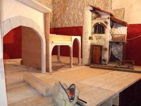

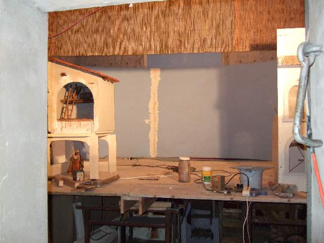

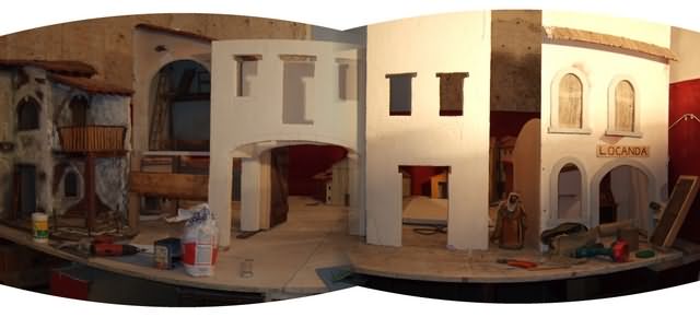

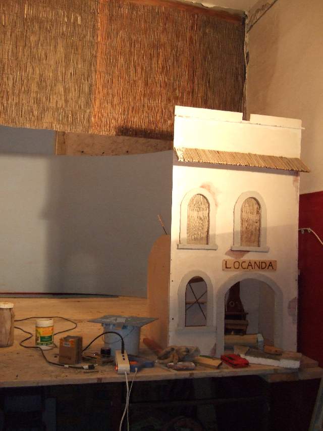

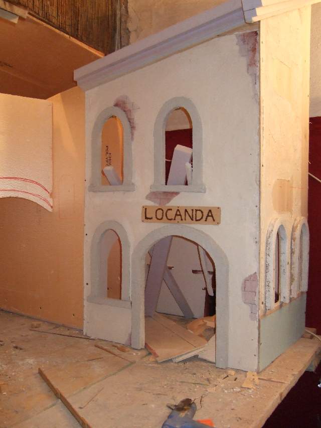

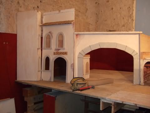

Il presepe sarà composto da una scenografia chiusa sul davanti:
-primo piano: sulla sinistra realizzerò una locanda(ho fatto una sagoma con il cartone, non è definitiva..)
112,11 KB
Al centro realizzerò un arco di collegamento alle case sulla destra.
Attraverso l'arco, si vedrà tutto il paesaggio nello sfondo
61,57 KB
106,56 KB

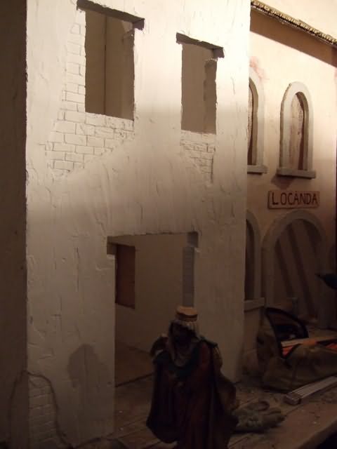

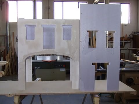

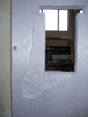

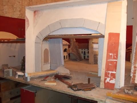

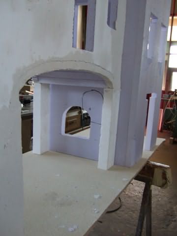

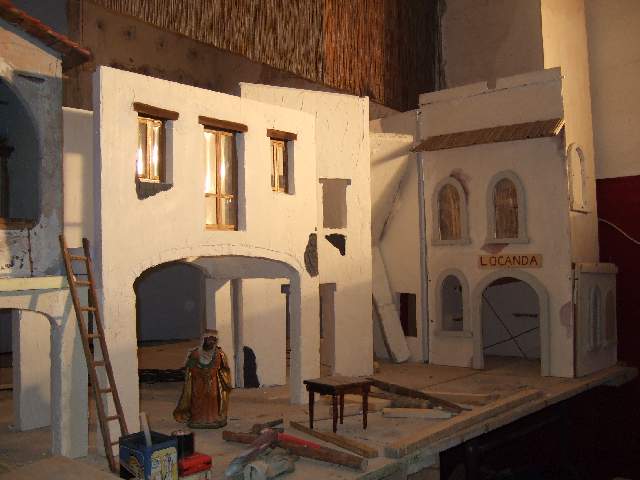

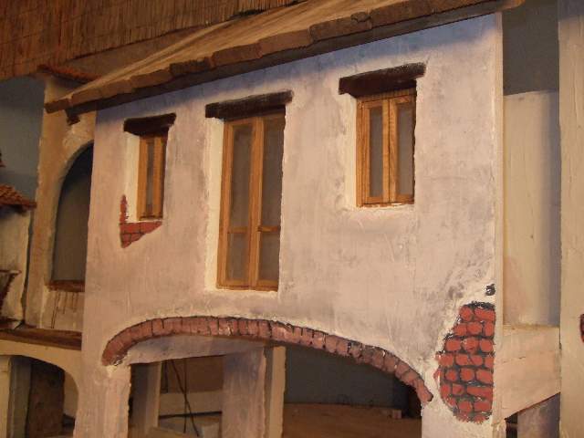

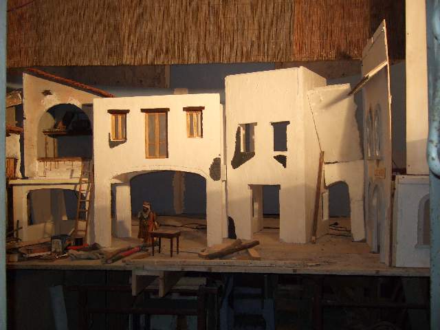

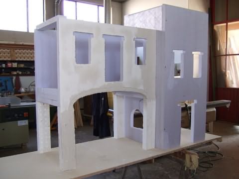

Ed ora inizio con le fase di costruzione:
La struttura principale è costruita con polistirolo espanso e poi rivestito con stucco in polvere.
Questa è la parte davanti(boccascena) che stò costruendo:
53,82 KB
57,4 KB
Un particolare di una finestra nella quale ho incavato per poi quando andrò a stuccare, darà l'effetto intonaco scrostato.
Si vede anche che tutto il polistirolo è stato segnato con il cutter, che servirà affinchè lo stucco si ancori meglio.
In tutte le finestre e porte ho ricavato nella parte superiore dei fori nei quali, successivamente, inserirò degli architravi in legno..
50,42 KB
47,71 KB

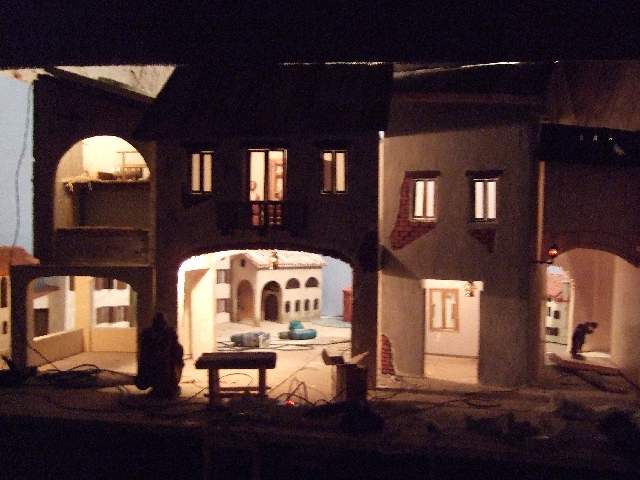

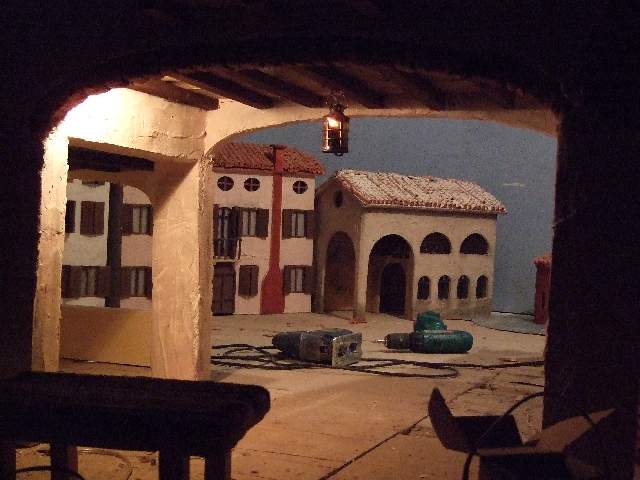

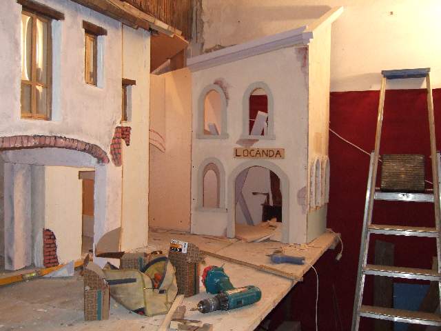

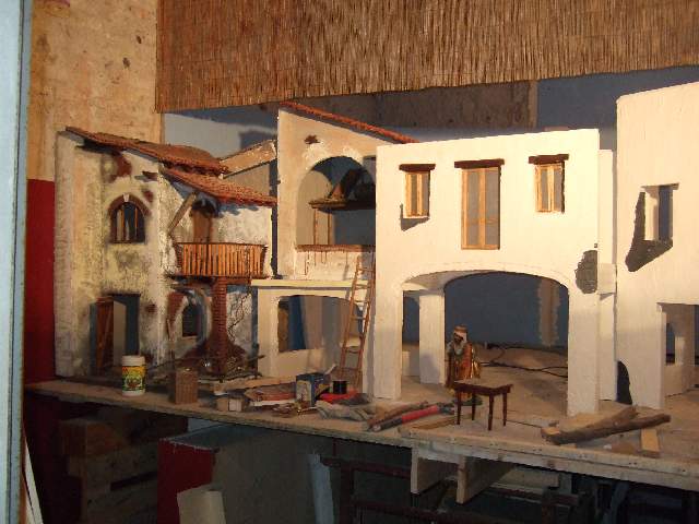

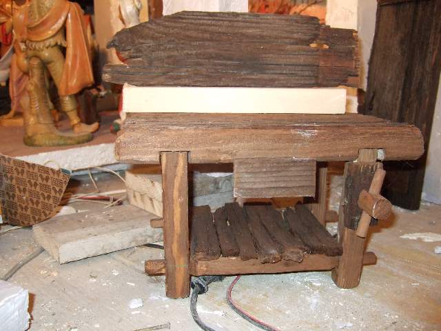

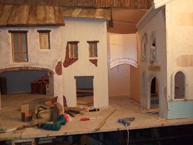

Inserito il - 13 novembre 2007 : 14:21:26  Mostra Profilo Invia a orlando82 un Messaggio Privato  Rispondi Quotando
Questa è la nuova impostazione ( e credo sia la definitiva...)
128,98 KB
Praticamente questa è la parte frontale, quindi il boccascena è costituito interamente da case...
La parte superiore sarà chiusa in modo tale da non far uscire la luce del secondo piano nel primo..
Questa è ancora la struttura...colorazioni e rifiniture inizierò a farle in settimana..praticamente alla destra ho ricreato una locanda nella qualr ricreerò delle finiestre per poter vedere il paesaggio dietro.
Poi un piccolo viale cittadino nel quale si intravederà in lontananza il paese.
Una falegnameria con annessa abitazione superiore, anch'essa con finestre per poter vedere il paesaggio e per dare più profondità..

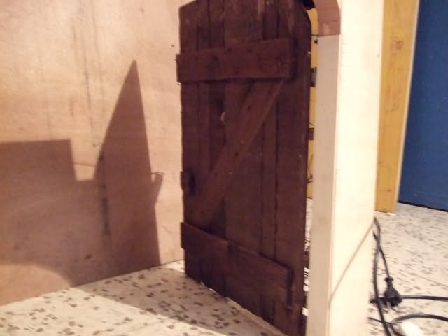

Al centro un'arco di passaggio con abitazione sopra...nell'arco inserirò un portone che si aprirà e chiuderà durante le varie fasi del giorno..
148,03 KB
184,84 KB
181,68 KB
193,49 KB
Vicino all'arco inserirò un'altro arco di passaggio (ora vedete una tavola di legno fatta solamente per sostenere il peso momentaneamente) ed un fienile sopra. Nell'arco creerò una specie di muretto alto 1 metro in misure reali, in modo da dividere il primo piano dal secondo, e naturalmente per vedere il paesaggio nel fondo..
A sinistra una casa rurale...
153,9 KB

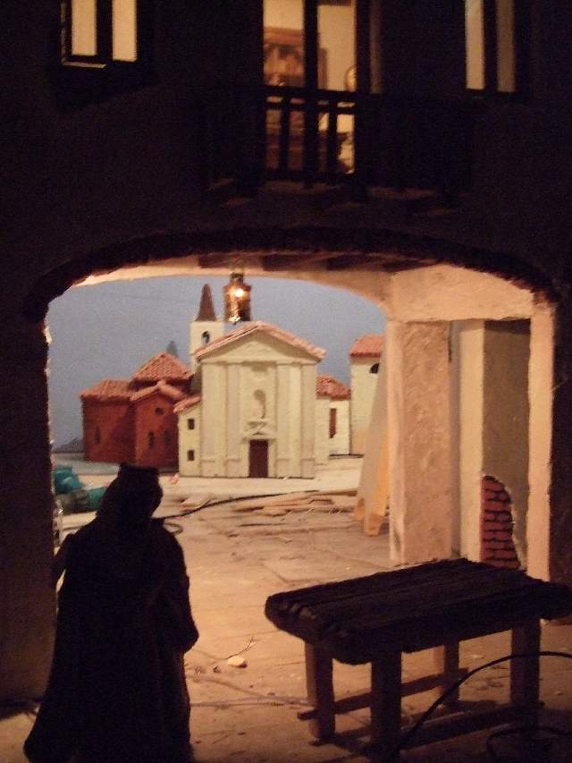

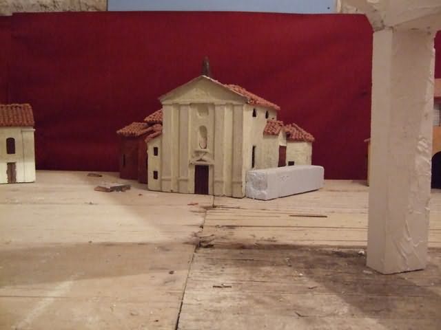

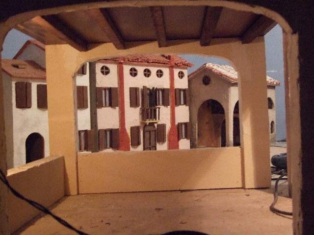

Inserito il - 13 novembre 2007 : 14:25:48  Mostra Profilo Invia a orlando82 un Messaggio Privato  Rispondi Quotando
Questo è una bozza del paesaggio che vedrò attraverso le porte, le finestre e gli archi..
172,87 KB
160,26 KB
155,65 KB

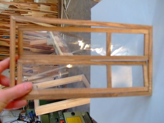

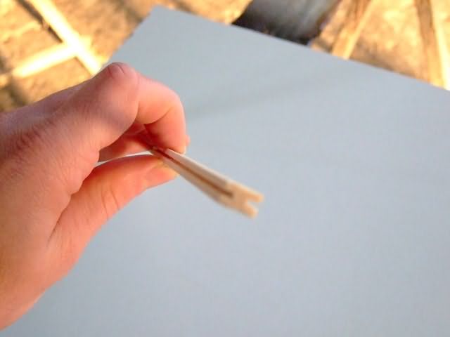

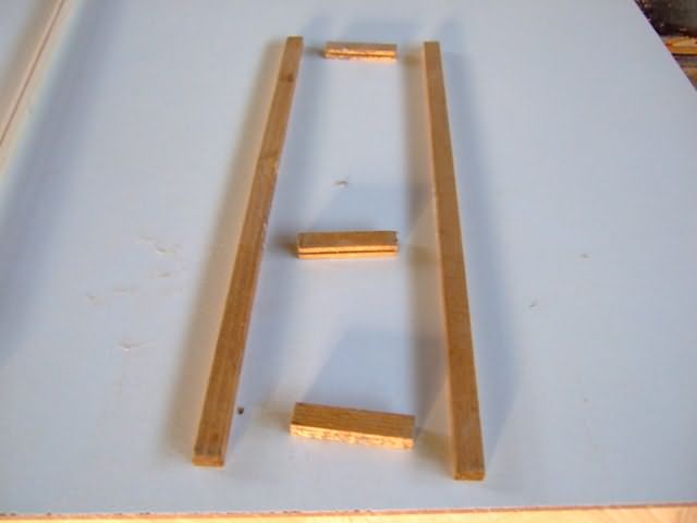

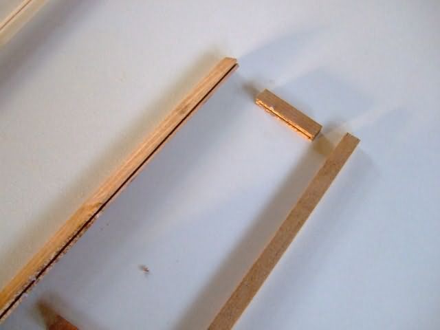

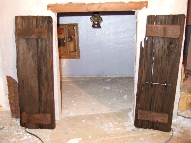

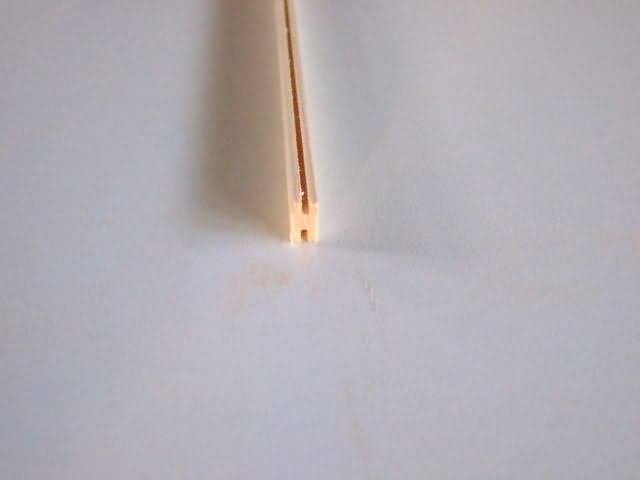

Queste sono le finestre e le porte che ho iniziato a costruire...
Ho costruito dei bastoncini in legno con delle scanalature sui fianchi
134,74 KB
147,12 KB

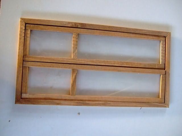

successivamente ho tagliato le varie misure per costruire i montanti e i traversi delle ante
144,77 KB
160,8 KB
per costruire i vetri ho comprato della plastica trasparente rigida da 1 mm, che si trova nelle ferramente in rotoli
211,05 KB
144,99 KB
178,8 KB
Ora mi è rimasto da costruire le cerniere...avevo pensato quelle dei mobiletti...ma sono troppo grandi..forse userò delle striscioline di lamiera incollate nel legno, in modo tale che le ante restano aperte nella posizione che si vuole...
VOI COSA MI CONSIGLIATE?
jacobrs
Città: Trani
1185 Messaggi
Inserito il - 20 novembre 2007 : 00:47:16  Mostra Profilo  Visita l'Homepage di jacobrs Invia a jacobrs un Messaggio Privato  Rispondi Quotando
usa quelle dei mobiletti tagliate in due con il flex...io l'hofatto lo scorso anno e stanno bene...

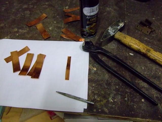

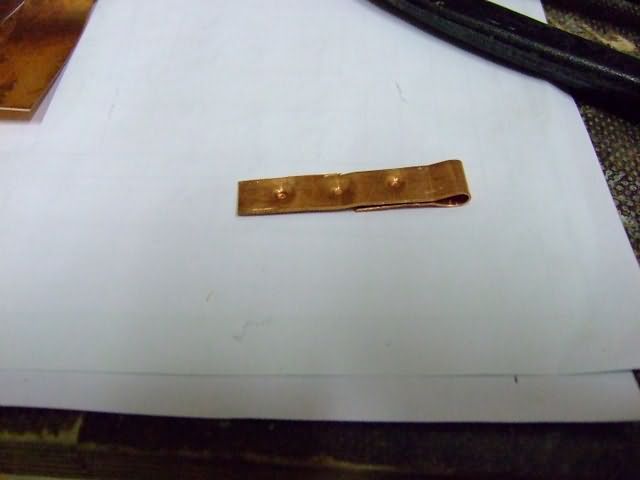

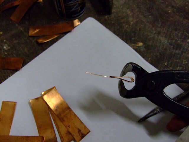

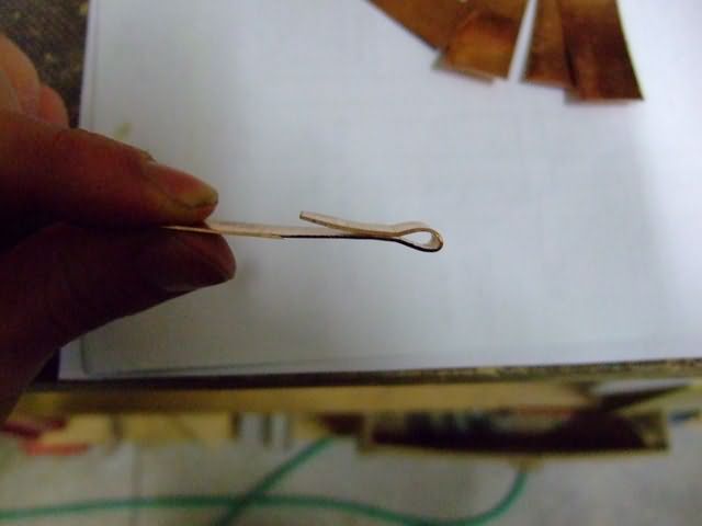

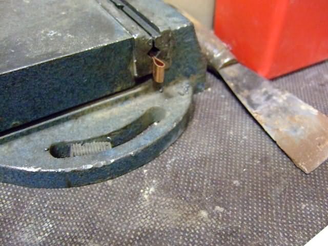

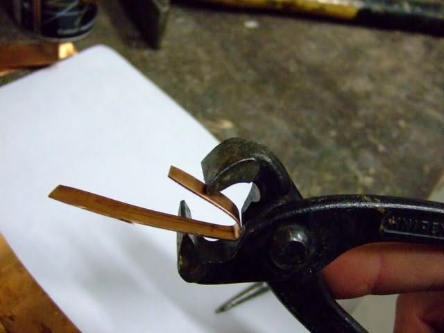

Inserito il - 24 novembre 2007 : 09:45:08  Mostra Profilo Invia a orlando82 un Messaggio Privato  Rispondi Quotando
Lunedi inserirò foto con tutti gli sviluppi.
Per il momento ho solo queste ed è una piccola tecnica che mi è venuta ijn mente per poter costruire le lame degli scuri.
L'occorrente è:
Pezzetti di rame da 2 mm (in quanto facilmente piegabile e duttile )
Una piccola morsa
Martello
Trancino
Punteruolo
bomboletta spray di colore a piacimento
178,29 KB
Ho piegato con il trancino per poter creare un gancio
158,08 KB
143,28 KB
137,28 KB
Poi con il punteruolo ho scalpito 3 punti, in modo tale risultassero dei finti chiodi ribattuti
155,22 KB
Ho messo in morsa la lama in modo tale che si allineasse perfettamente
182,37 KB
128,38 KB
Ed ora manca solo il colore

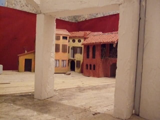

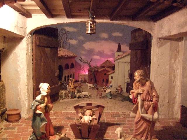

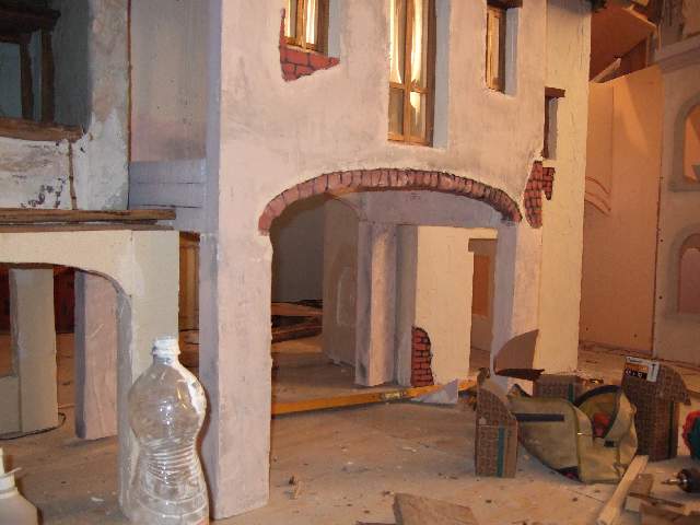

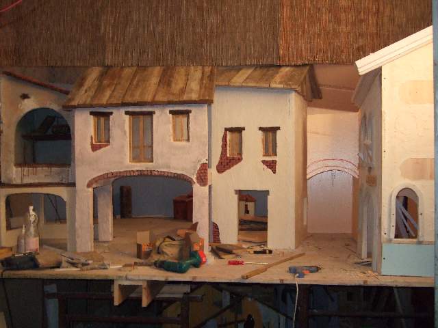

Inserito il - 03 dicembre 2007 : 15:58:44  Mostra Profilo Invia a orlando82 un Messaggio Privato  Rispondi Quotando
Per l'ennesima volta ho modificato ancora tutto il boccascena in quanto, mi sembrava tutto troppo piatto,e muovendoli ho cercato di dare più profondità....questa dovrebbe essere la definitiva...visto che per il 22 deve essere finito...
37,9 KB
34,37 KB
39,11 KB
35,5 KB
46,51 KB
33,78 KB
Di lavoro ce nè ancora tanto, compreso tutto il secondo piano...anche se credo che il difficile sia stato fino a questo punto..

Voi cosa mettereste sopra la copertura che ho fatto con il legno?????? quasi quasi volevo lasciarla così...anche perchè non sò se avro tempo per le tegole...
Grazie mille
Inserito il - 04 dicembre 2007 : 11:19:10  Mostra Profilo  Rispondi Quotando
se metti le tegole visto che le altre le hanno, faresti meglio
ti consiglieri se riesci, delle tegole un pò più scure invece sotto alla parete una ho più piante rampicante............ darebbe ancor di più il senso del vero
per le altre penserei anche dei piccoli cespugli frà tegola e tegola e qualche uccellino sulle grondaie

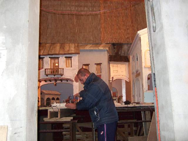

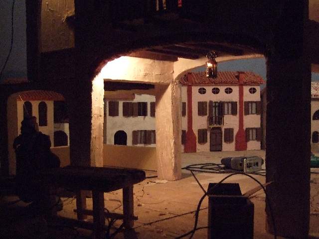

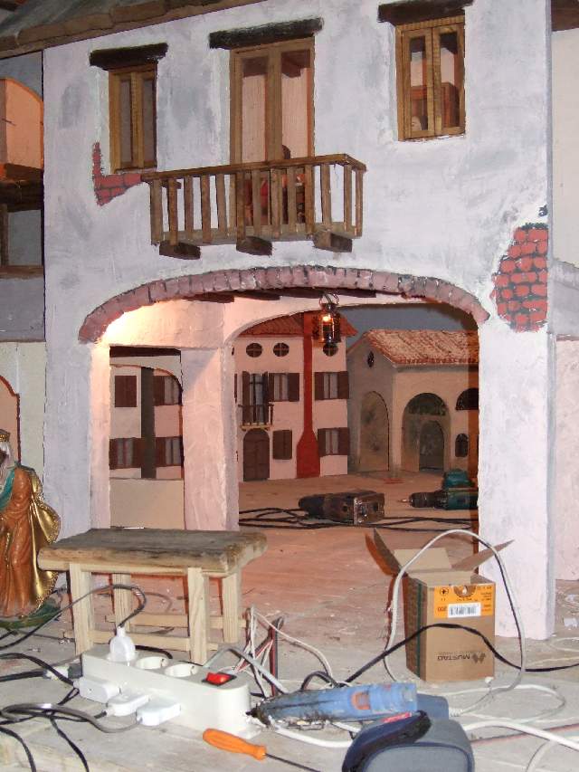

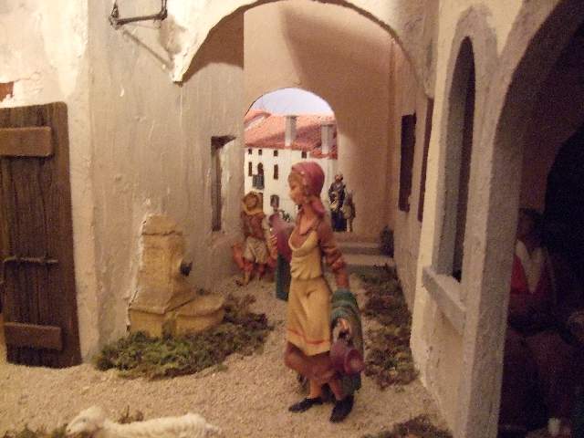

Inserito il - 05 dicembre 2007 : 11:23:55  Mostra Profilo Invia a orlando82 un Messaggio Privato  Rispondi Quotando

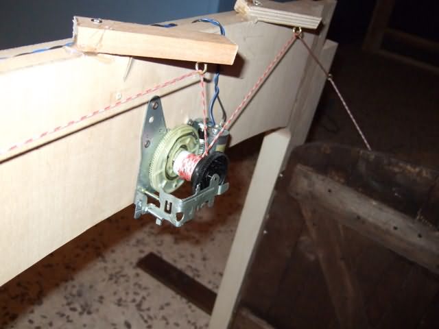

Ho iniziato a fare le togole come consigliatomi da Stefano prendendo il tubo di plastica usato per le illuminazioni e tagliandolo a spicchi...
Ieri sera h iniziato a mettere un pò di luci prima di chiudere e colorare il tutto. Ed ho provato a sistemare un pò di case sul fondo, le quali sicuramente cambierò di nuovo posizione...visto che non mi piace la disposizione.
Per cominciare, una foto del sottoscritto intento a fare chissà quale cosa...
37,8 KB
37,17 KB

Inserito il - 06 dicembre 2007 : 12:05:18  Mostra Profilo  Rispondi Quotando
un consiglio...ORLANDO
riguarda illuminazione di notte, cerca di illuminare i settori con diverse luminosità, invece di 220 volt 180 volt 120, 100 volt
dentro le case, se riesci un pò di tremolio nn ci stà male..........la 220 volt diretta è troppo aggressiva

Inserito il - 07 dicembre 2007 : 12:02:00  Mostra Profilo  Rispondi Quotando
ci sarebbe un sistema semplice, visto che nn hai molto tempo....... però nn sò se funziona, lo devo provare anch' io
mi è venuta l idea guardando ieri il tuo presepe, conosci quelle prese, cioè quelle scatoline di plastica da corrente alternata con il variatore che serve ad aumentare in progressione il tremolio......ecco...... se le abbini insieme alle lamapdine 3 candele potresti fare quell effetto, però bisogna vedere se la luce nn copra tanto il tremolio
avevo pensato, se c è troppa luce abbassare l intensità luminosa di essa, così da aumentare la luce tremolante
terza ipotesi provare solo quella tremolante
ci sarebbero dei circuitini che vanno quella funzione, ma x quest anno nn ce la facciamo

Inserito il - 12 dicembre 2007 : 17:14:54  Mostra Profilo Invia a orlando82 un Messaggio Privato  Rispondi Quotando
Un paio di sere ed avrò finito il tutto oramai..le foto le metterò a presepe ultimato oramai...

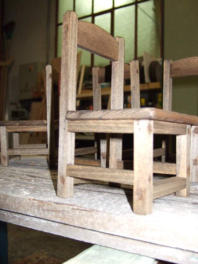

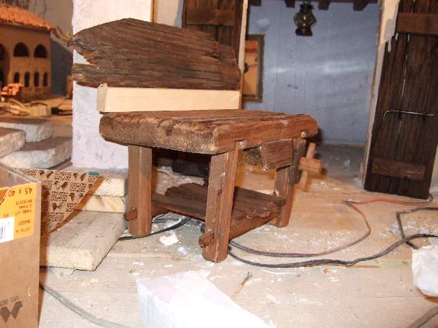

Nel frattempo mi sono dilettato a costruire un pò di cose...
Qui ho creato delle sedie per statue da 30 cm, per crearne 6 ci ho messo 4 ore
61,81 KB
46,74 KB
Ed infine la porta d'ingresso della falegnameria con relativo catenaccio
Non poteva mancare il tavolo da falegname con morsa, cassetto e porta attrezzi superiore dove, con dei chiodi, creerò dei supporti..
45,72 KB
42,58 KB
37,53 KB
Ho fatto moltre altre cose ancora non fotografate, tavoli, armadi, insegne etc...
Devo dire che mi diverto quasi di più a fare queste cosine che il presepio stesso

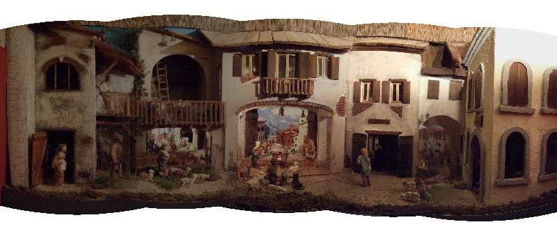

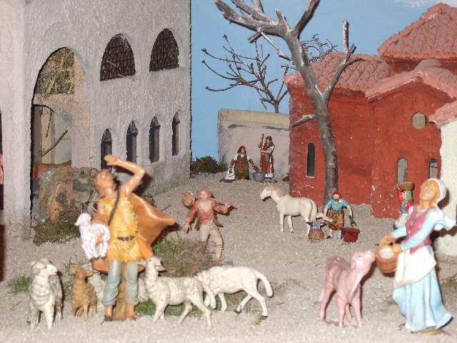

Inserito il - 27 dicembre 2007 : 17:02:37  Mostra Profilo Invia a orlando82 un Messaggio Privato  Rispondi Quotando
Ecco alcune foto...diciamo che non sono belle visto che sono abbastanza scarso come fotografo...mi attrezzerò di cavalletto per fare una cosa un pò più decente.
>Questa è una panoramica, visto che non ce la facevo a prenderla tutta...è solo per capire la struttura...si vede infatti il tempo tra uno scatto e l'altro:a sinistra è l'alba e a destra è pieno giorno
38,98 KB
70,72 KB
57,95 KB
40,03 KB
49,05 KB
49,96 KB
52,53 KB
Ed ecco il video...fatto con la digitale..
http://it.youtube.com/watch?v=IxY6lvLSSgs
Inserito il - 27 dicembre 2007 : 21:13:05  Mostra Profilo Invia a 6vior un Messaggio Privato  Rispondi Quotando
bellissimo, non ho ancora visto il video, ma dalle foto sembra fatto parecchio bene, qualche piccolissimo intervento che io avrei fatto sarebbe l'aggiunta di qualche macchia verde vescica sui muri, a simulare un po di umidità e di "vecchiaia" (tipo la prima casa a sinistra)
dei davanzali alle finestre, dove poter appoggiare quache vaso con le piante,
e i tubi di scolo dell'acqua
complimenti per come hai occultato il piedistallo delle statue, e del muschio posizionato molto bene hai piedi dei muri e soprattutto per il lastricato dove sta gesù bambino, come lo hai fatto?

Inserito il - 28 dicembre 2007 : 00:17:19  Mostra Profilo Invia a Nicola un Messaggio Privato  Rispondi Quotando
Io vado matto per i presepi costruiti in questa maniera... sulla galleria ospiti c'è il P. di Sacile, con uno stile simile a questo, per intenderci. E il prossimo anno vorrei fare pure io un p. simile a quello di Orlando (pur avendo molto meno spazio).
Riguardo alle foto postate e al video, non posso che fare tantissimi complimenti per questo lavoro. Leggevo a inizio 3d che sn solo 3 anni ke costruisci presepi: hai fatto passi da gigante cmq si vede che c'è anche la mano "del mestiere" (vedi finestre, porte...).
L'unica osservazione che vorrei fare, forse qualche statua in movimento avrebbe ancor piu' migliorato il lavoro. Anche se, intendiamoci, nulla toglie al valore complessivo. Ancora tanti complimenti.
Inserito il - 28 dicembre 2007 : 09:38:12  Mostra Profilo Invia a orlando82 un Messaggio Privato  Rispondi Quotando
Grazie mille per i complimenti e sopratutto per le CRITICHE...quelle son sempre ben accette e costruttive. Per quanto riguarda i colori delle case, ho avuto una mano da un amico (per problemi di tempo) e purtroppo ha fatto meglio che ha potuto (tutto quanto tinta unita e senza sfumature)..infatti in questi giorni volevo un pò ritoccare i muri con macchie come detto da 6vior e aggiungere edera sui muri.
Il lastricato ho usato dei mattoni che avevo a casa, credo servivano per fare le tavelle sui solai..e con molta pazienza le ho tagliate con il flessibile..e riempite le fuge e tutto il paesaggio con sabbia del brenta (è una sabbia abbastanza granulosa, e simula perfettamente il ghiaino).
La natività è fontanini, ma ci sono anche statue prestatemi dal gruppo amici del presepe provenienti da tanti luoghi.
In primo piano le statue sono 30 cm e via via a scendere fino a 10 cm...nel fondo ci sono 4 statuine da 12 cm in movimento, solo che nel video non si notano molto.
Questo è il mio primo presepe all'interno di una mostra, e perciò mi ritengo parecchio soddisfatto. Solo ora a freddo inizio a vedere parecchi errori dati sopratutto dalla inesperienza (mi sarebbe piaciuto far risaltare di più il paesaggio sullo sfondo, ma ho usato pochi punti di fuga appiattendo sopratutto la parte destra).
Devo dire che le statue in movimento non mi hanno mai colpito cosi tanto, in quanto i movimenti spesso sono abbastanza ridicoli e non reali. Preferisco di gran lunga un presepio statico ma ben curato nel dettaglio.
Vedendo la gente che osserva questa mostra, la maggior parte però tende a rimanere più sbalordita nei presepi con le statue in movimento (anche se il paesaggio non è ne prospettico nè curato).
Per questo stò già pensando a costruirmi delle statue in casa e solo se sarò soddisfatto dei movimenti le applicherò nel presepe.
Avanti con le critiche...
Inserito il - 28 dicembre 2007 : 13:07:34  Mostra Profilo  Rispondi Quotando
ORLANDO hai fatto un lavoro enorme, ho visto anche il tuo video........l unico difetto sono le case tutte bianche, meglio se alternavi un pò......sarà per il prossimo anno
hai creato degli scenari dietro....le prospettive ci sono..........ottimo lavoro anche nella fase costruttiva
