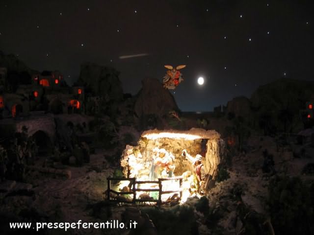

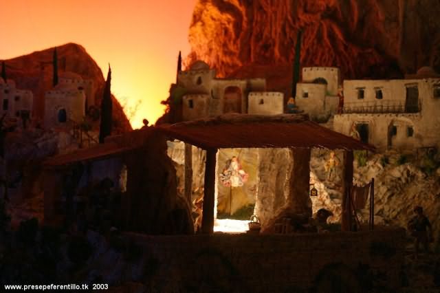

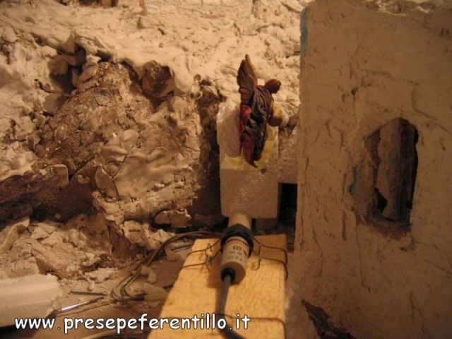

Ecco alcune foto della mia implementazione :
 99,44 KB
In questa foto si vede il meccanismo formato dal case nero del cd (l'ogetto rosso è un roccheto che ho incollato sopra un ingranaggio del meccanismo di apertura del cd) cui sono collegati due bracci che aiutano a separare ancora di + i due fili per dare maggiore staticità all'angelo e sotto si vede il dispositivo di arresto (puoi anche realizzarlo con dei semplici microinterruttori) che arresta l'angelo quando sale interrompendo semplicemente la corrente al motorino.
 120,5 KB
In questa foto si vede invece l'angelo sospeso e la fotocellula che utilizzo per arrestare la sua discesa. (Ho bisogno che si posizioni in un punto preciso)

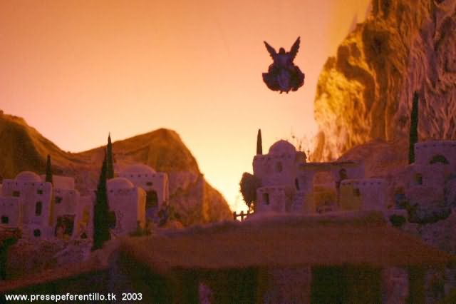

Ecco il risultato finale :
 78,78 KB
 148 KB
Come vedi questo angelo deve fermarsi proprio in corrispondenza dell'apertura della porta altrimenti non si vede : per questo uso la fotocellula per arrestarne la discesa ; mentre quello dei pastori che rimane sospeso in aria non ha questo accorgimento e si ferma + o meno nello stesso punto semplicemente in base al tempo di svolgimento che ho calcolato una volta per tutte :
 138,11 KB
Queste ed altre foto le trovi nella sezione della "Realizzazione dell'edizione 2005" del nostro sito

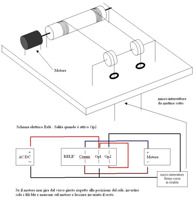

Ti allego infine uno schema di un ipotetico meccanismo che potrebbe assolvere al compito ed anche lo schema di collegamento elettrico del motore al rele, al microinterruttore di fermo corsa in risalita e all'alimentatore per invertire il movimento.
 103,68 KB
Spero di esserti stato d'aiuto
Saluti
Leonardo.
