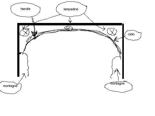

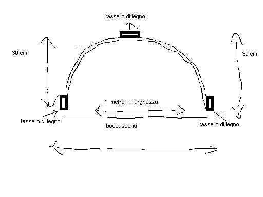

x realizzarlo realistico ti ho messo una foto fatta manualmente .......poi ne inserisco un altra
questo cielo č costruito con la tecnica del cotone tessile bianco
 17,57 KB
un altra tecnica, una scatola chiusa e forare la faesite...colorata di bianco, ed illuminata dal davanti con una lampada blų........la faesite deve essere bucherellata con tanti piccoli buchi grossi, e piccoli .......basta illuminare la camera chiusa e fai anche le stelle
 20,9 KB |

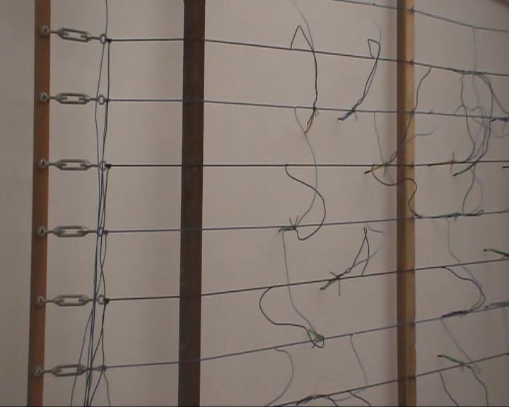

1686 Messaggi |
Inserito il - 14 ottobre 2007 : 09:55:20
questa č la tecnica che usiamo noi x una superficie di 18 metri quadrati
panno tessile bianco incurvato....... quei fili in orizzontale portano la 12 volt + - i led sono in dissolvenza ad un millimetro dal panno
i led sono incappucciati da un piccolo tubo tagliuzzato, e fare in modo di avere una luce concentrata
 33,26 KB |
