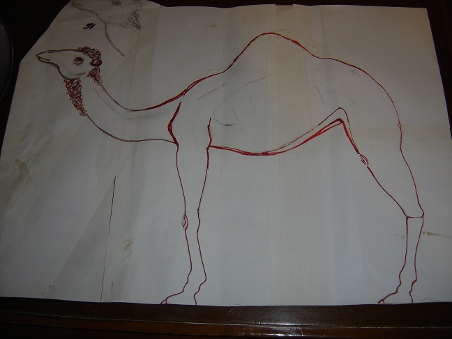

Ho già affrontato questo tema cercando di dare il mio piccolo contributo, malgrado ciò mi è stato chiesto di trovare un sistema che potesse aiutare maggiormente nel modellato del corpo dei camelidi.
Gli scultori, quelli bravi intendo, solitamente creano figure di varie dimensioni tenendo conto delle volumetrie e partendo da questo concetto ho creato questo piccolo ausilio per la costruzione di un dromedario/cammello.
Per prima cosa prendete in riferimento una foto del soggetto
reale
41,9 KB
73,69 KB
disegnate su un foglio di carta il vostro personalizzato soggetto in scala (nel mio caso il camelide è per personaggi da 18 circa)
72,32 KB

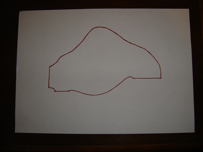

estrapolate la forma del corpo, eliminando collo e testa e gli arti ottenendo così una sezione verticale
55,94 KB

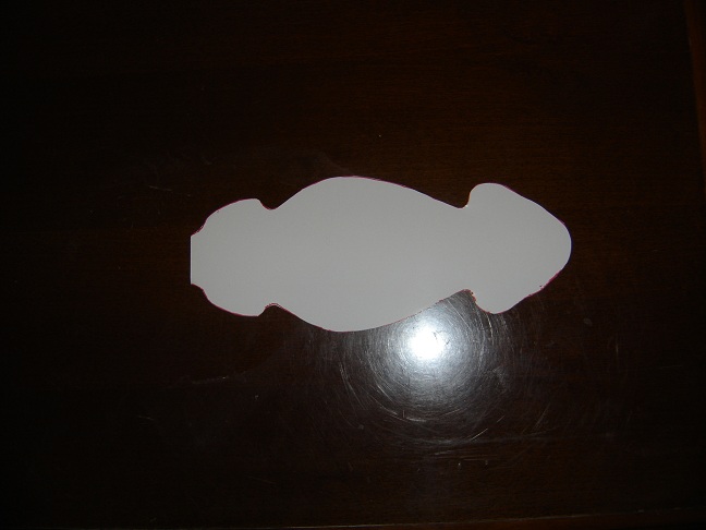

ripetete l'operazione cercando di immaginarvi una ipotetica sezione vista dall'alto, non è importante che sia precisa serve per dare l'idea generale del volume
56,37 KB
Inserito il - 29 gennaio 2013 : 20:52:20  Mostra Profilo  Visita l'Homepage di Alex Invia a Alex un Messaggio Privato  Rispondi Quotando

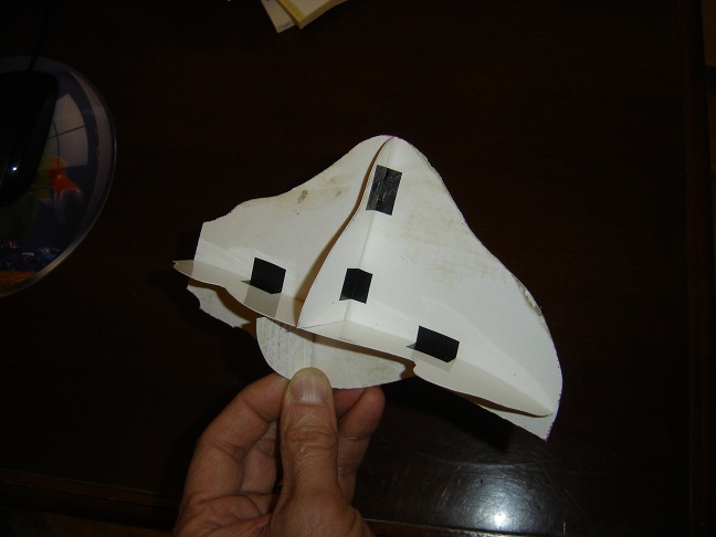

dividete ora la seconda sezione ed attaccatela alla prima, aggiungendo un paio di raccordi come da foto
62,11 KB

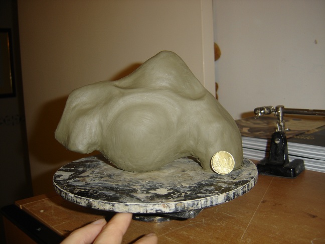

avanti a voi c'è ora un modello in scala aperto...vi aspetta ora solo il blocco di argilla che dovrà essere sgrossato secondo le due sezioni, prima quella verticale e poi quella orizzontale
e questo è il corpo del mio camelide da rifinire ulteriormente
90,13 KB
