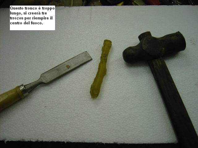

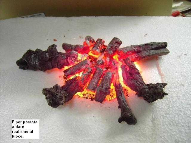

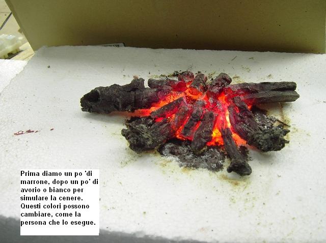

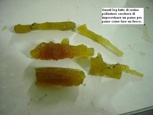

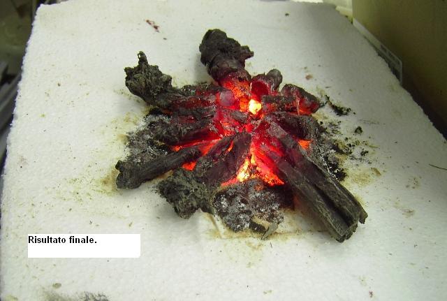

Cercherò di salire un passo alla falò, spero vi piaccia. Un saluto

Complimenti David, un bel passo passo fatto bene ed un ottimo risultato, effetto molto realistico. Bravo.

Un grande passo per passo. spiegazioni molto buona e ben documentata.
E l'effetto è spettacolare.
Un gran paso a paso. Muy bien esplicado y muy documentado.
Y el efecto es espectacular.

Bello veramente bello un ottimo risultato e spiegato molto chiaramente, grazie David

il risultato è davvero realistico!!anche di semplice realizzazione

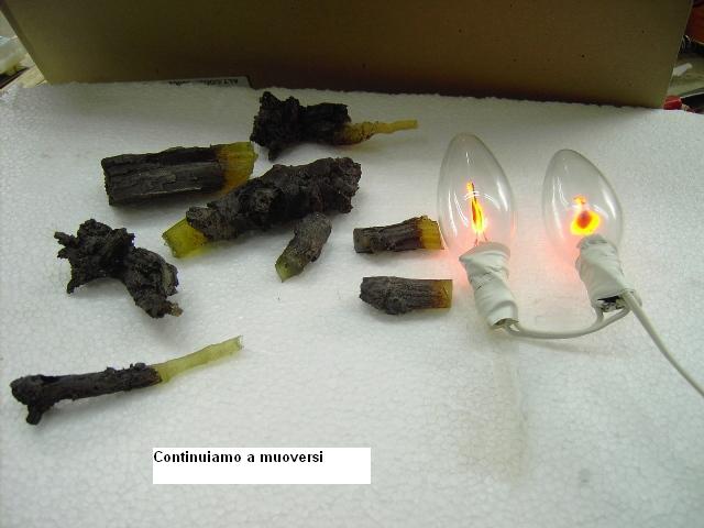

Bellissima tecnica! Ci proverò anche io a farlo ma metterò le lampade in un barattolo di vetro capovolto con l'apertura verso il basso, così si possono cambiare le lampadine se si bruciano.
Ma non ho capito bene che materiale si usa per fare i tronchetti...
dove si può acquistare?

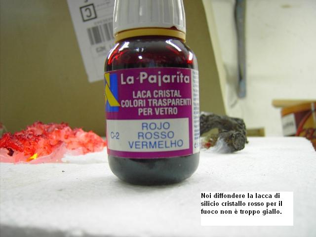

J. David anch'io mi sono ispirata al tuo passo passo per realizzare il focolare con una lampada sola,
la luce è tremolante l'effetto mosso c'è lo stesso.
ho usato legnetti normali con in cima poco silicone colorando di rosso.
83,4 KB
Dava74 attento a non mettere troppo silicone,
che se il silicone è troppo spesso perde la colorazione della lampada e risulta meno realistico - carbone ardente!

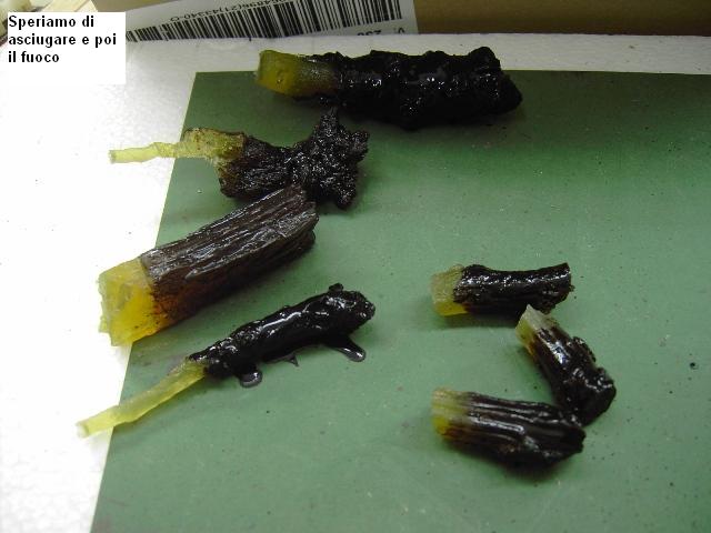

Ciao Dava per fare i tronchetti ha usato la resina di poliestere, la puoi trovare su internet (ad esempio sul sito della Prochima). è una resina bicomponente.
per fare i tronchetti puoi preparare dei calchi in gesso usando pezzetti di legno veri...
e se al posto della resina usassimo il silicone da sigillare o la cera? può esere una buona idea?

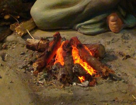

Ma esistono lampade x il fuoco senza l'effetto tremolante? a me piace un diorama in cui tutto è immobile
Dava
Inserito il - 03 febbraio 2011 : 17:13:34  Mostra Profilo Invia a Paola62 un Messaggio Privato  Rispondi Quotando
attento Dava74 non intermittente ma tremolante
non so se hai mai vista in funzione simula la fiamma di una candela.
la luce si sposta da una parte allaltra della lampada in modo casuale
questo da un effetto molto realistico,
infatti se osservi la brace in un camino ti accorgerai che sembra cambiare di colore quasi muoversi,
sarà l'effetto del fumo mentre brucia,
fatto sta che il fuoco fatto con quel tipo di lampada prende un realismo unico, (in fatto di brace ardente) che non ho riscontrato con altri tipi di lampade.
ah dimenticavo la lampadina non si scalda, resta fredda.

Os pongo link del Forum spagnolo, dove sono gli stampi per rendere i bastoni di resina. Gli stampi vengono fabbricati con silicone liquido speciale stampi e bastoni sono fabbricati con resina poliestere. http://foro.belenismo.net/forums/thread-view.asp?tid=14301&posts=93&start=1

scusate non mi è chiara una cosa: i legni vanno tolti dallo stampo in silicone, giusto? come si fa? si taglia con taglierino immagino... e poi come si tiene insieme lo stampo? con dello scotch?
