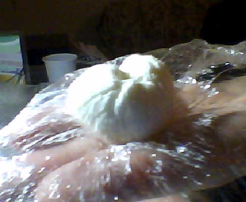

Una volta ottenuto il panetto lo si può modellare a piacere.
20,81 KB
Per incollare pezzi di pasta su altra pasta si può usare la colla vinavil sebbene renda poi lucida la superficie su cui si asciuga (quindi limitare la colla alla sola parte da attaccare e stare attenti alle sbavature).
Per colorarla c'è chi suggerisce di amalgamare colori a tempera mentre si "impasta" per modellare la forma desiderata, io ho fatto asciugare la pasta in modo neutro, e tenterò di colorare con gli acrilici. Vedremo cosa ne verrà fuori.
La parte in eccesso che non si lavora la si può conservare dentro due fogli di domopak trasparente. Il primo foglio che avvolge il secondo foglio e, per maggiore protezione, conservare il tutto dentro un sacchetto frigo.
5,36 KB
Conservata in questo modo la pasta si mantiene morbida anche dopo settimane.
Una volta asciugata però non si può più lavorare.

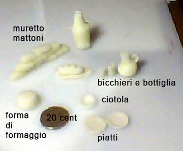

Questi sono i miei lavori. Purtroppo non sono bravo cme i veri maestri di questo forum, mi limiterò a oggettini semplici come forme di formaggio, qualche giara per l'olio, qualche frutto e basta, ma credo che qualcuno più bravo di me potrà utilizzarla per molto altro.
10,67 KB
Purtroppo non ho una fotocamera e quindi le immagini li ho scattate con la webcam del pc... troppo sgranate e mi scuso per questo

sono passate tre settimane da quando ho realizzato quegli oggettini dell'immagine e sono tutti quanti perfettamente lisci. Questo è un esperimento che sto facendo in tempo reale insieme a voi, quindi tutto quello che succederà nei prossimi giorni è solo una scoperta per me.
Il mi intento è rappresentare oggetti e contenitori in terracotta, quindi anche se dovesse presentare crepe o una trama grossolana renderebbe credibile il mio lavoro, ma per il momento è tutto molto liscio

Come hai realizzato i piatti? o meglio, come hai realizzato la forma?Anche se la foto è poco visibile mi sembra che i piattini siano venuti bene.
Albagor
Città: Sicilia-Puglia
100 Messaggi
Inserito il - 22 gennaio 2013 : 19:54:27  Mostra Profilo  Visita l'Homepage di Albagor Invia a Albagor un Messaggio Privato  Rispondi Quotando
Ho usato una moneta da 5 centesimi schiacciandola il più possibile e ritagliando l'eccesso, poi ho preso la forma circolare della pasta e l'ho messa sopra il cappuccio di un pennarello delebile per le lavagne in acetato, quello grosso per intenderci (dalla parte cava) e ho schiacciato il centro del "piatto" con il fondo di un pennarello a spirito più piccolo
