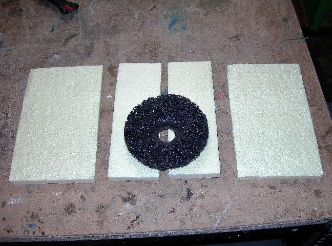

Buona sera a tutti io sono nuovo e ho incominciato a fare quel che prova. Quest'anno vorrei fare un presepe con casette costruite da me. E non comprate. Stavo guardando il post di renzo50 ma non riesco proprio a capire come usare un disco da smeriglio che si vede nella sua foto per rendere rustica la superficie del porex.

| si usa con le mani...solo per fare pressione in modo da rendere ruvido il porex |
Inserito il - 04 novembre 2012 : 00:06:18
se il porex è buono ti consiglio di usare come attrezzi oltre al disco delle pietre di campagna ruvide e che diano una texture ottimale al porex rendendolo simile alle pietre vere poi spazzole di metallo battendo sopra e dare ualche porosità e poi anche il disco lo usi come una ruota che passa da sopra... |

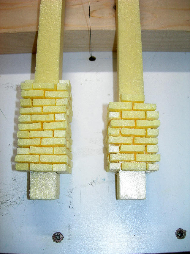

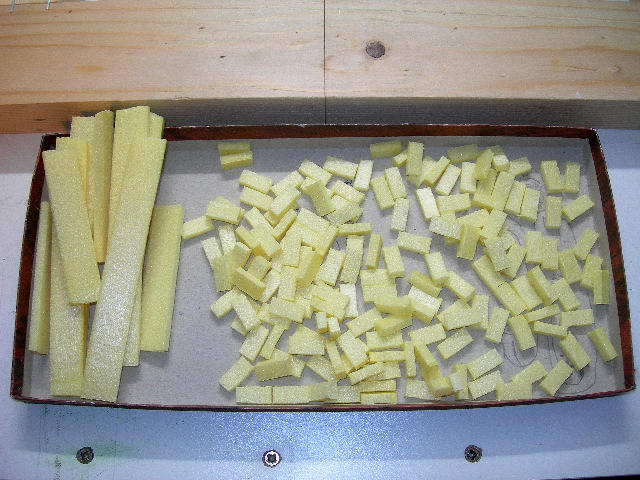

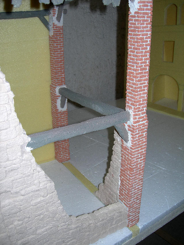

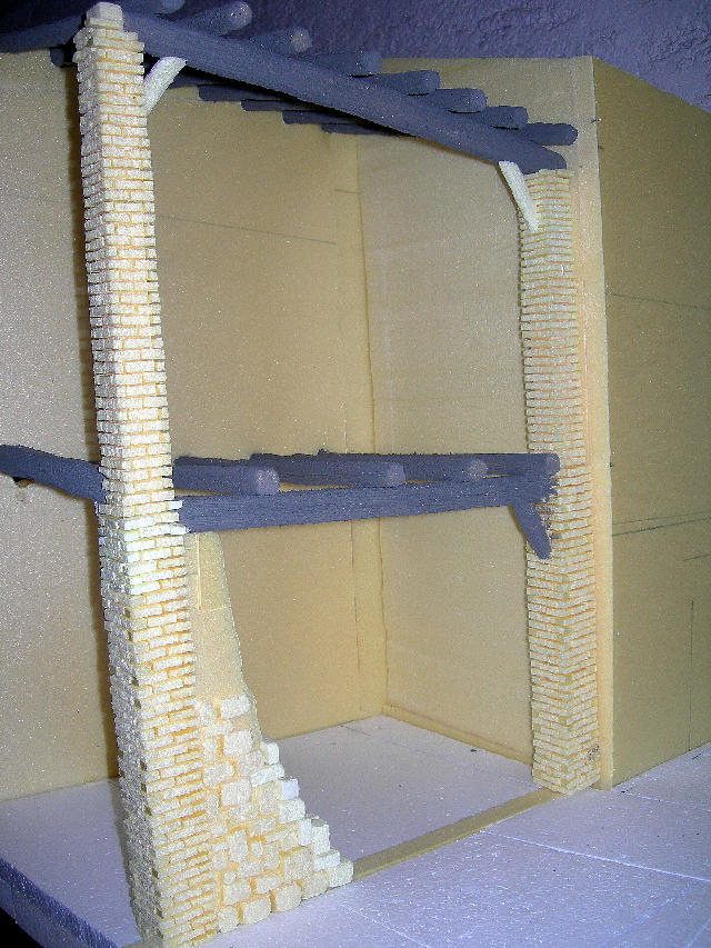

Ciao fabinger, io ti posso mostrare come ho fatto spero che possa esserti utile.
 71,24 KB
nel mio caso i mattoncini servivano per fare delle colonne
 98,32 KB
 123,89 KB
 122,54 KB |

Grazie Renzo della specifica. Correggimi se sbaglio. Quando tagli le strisce iniziali non usi un riscontro sulla macchina a filo caldo ma vai a mano libera così da avere un'irregolarità nel taglio che lo fa sssomigliare di più al mattoncino.
Poi picchietti la superfice con la spazzola.

ecco allora di chi era il diorama che ho visto
che lavorata con quei mattoncini! |

Inserito il - 14 novembre 2012 : 10:25:32
| che bei mattoni hai fatto !!!! |

| Con un coltello da cucina (serramanico), prova a smussare i contorni del mattoncino, tale da non avere un profilo molto rettilineo...... |
