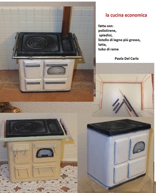

la stufa [quote]Messaggio inserito da Paola62
la stufa o cucina economica
inizialmente la volevo acquistare ma non ho trovato corrispondenza con le reali usate in toscana allora ho deciso di famela.
anzitutto sono andata a casa di mia nonna a prendere le misure reali, quelle in vendita oggi sono più grandi molto più larghe di quella di mia nonna allora ho pensato che fosse meglio riprodurre quella vecchia. ho preso un prisma di polistirene ridotto a misura con la seghina a filo cado scartavetrato i bordi davanti ho inciso i cerchi della ghisa da un lato ho subito guardato l'effetto colorandola,
 ha preso subito l'aspetto reale ho poi ritagliato gli sportelli scartavetrato i bordi per arrotondarli incollati al prisma per riempire eventuali imperfezioni ho dato la cementite a tutta la stufa poi ho dato un passata di cartavetra -la prima mano di bianco, un accorgimento che aiuta è colorare le parti in ombra con una linea grigia quindi ripassare il tutto con un'altra mano di bianco e passato un bianco madreperlato sulle parti in luce con lo stesso bianco unito ad una puntina di nero ho colorato il listello di legno bordo esterno stufa ad effetto metallico ho eseguito l'incisione del bordo vetro dalla parte del forno ed esesguito le altre rifiniture come nell'immagine
 ho poi inciso le mattonelle su un foglio sottile di polistirene colorandolo con lo smalto ad acqua lucido. l'angolo cottura è pronto

penso che chiunque la riproduca rimarrà soddisfatto perchè è di semplice realizzazione.
la colorazione un consiglio mi raccomando la ghisa, che è la parte più caratteristica non fatela nera! nere solo le linee profonde il resto grigio scuro con colpi di luce grigio chiaro

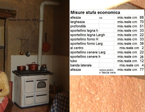

Inserito il - 05 marzo 2013 : 09:46:28
le misure

Ciao Paola, toglimi una curiosità, ma il tubo della stufa con cosa lo hai fatto? grazie Renzo |

ciao Renzo è un tubo di rame recuperato negli avanzi in garag all'inizio mio marito mi ha piegato con l'attrezzo apposito il tubo ma l'angolo era troppo grande allora ho comprato le curve alla ferramenta
penso si possa fare con qualsiasi tubo di qualsiasi materiale (canalette piccole, gomma degli acquari ecc). essendo la stufa extra leggera e il tubo pesante fai un foro all'interno del prisma di polistirene e infili quasi fino in fondo in modo da avere migliore stabilità
grazie Romano  |
Inserito il - 09 marzo 2013 : 18:51:37
Grazie Paola, mi incuriosiva proprio saper come avevi fatto a fare la curva cosi bene. ciao Renzo |
