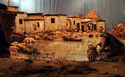

ciao a tutti vorrei sapere soprattutto da cutex (che è il realizzatore) se il lago che si vede in questa foto è fato di acqua oppure con una lastra di vetro.

cutex , scusami , anche a me interessa questa lavorazione , puoi spiegarla procedimento per procedimento ??

Ho scritto qualcosa qui: http://www.presepiodicignano.it/tecniche.htm (tra l'altro e' mostrato proprio il nostro laghetto in costruzione...)

ciao, quindi per realizzarne uno uguale coloro il fondale di un colore scuro (va bene il nero?) e poi gli verso sopra la colla per pavimenti che devo colorare ad affresco cioe colorando un colore sopra un altro prima che il precedente colore asciughi<'

La colorazione richiede un po' di giorni per i tempi di asciugatura (raccomando naturale e non con aria forzata). Il fondo in realta' non e' cosi' scuro come sembra ma e' ricco di sfumature, piu' di quelle che ci sono sul percorso o sotto i tetti delle case per risaltare le forme e i contorni. L'unico trucco che consiglio e' quello di avere a disposizione tante sfumature di colore e tanti pennelli cosi' da intervenire a piu' passate sul punto da colorare. L'altra cosa importantissima e' colorare sempre e solo con le luci che si useranno durante il ciclo alba/tramonto perche' l'effetto e' completamente diverso, l'altro aspetto e' scegliere colori che non siano troppo lucidi anche quando il colore e' bagnato.
Io partirei da un marrone scuro e via via a schiarire oppure i colori della castagna: foglia secca, riccio, castagno (tronco), le fioriture (sono lunghe e cilindriche ma non so' come si chiamano), castagna (frutto).

scusa cutex per l'insistenza, vediamo se ho capito bene, coloro il fondo (fatto di compensato)di marrone (castagna)poi gli do qualche sfumatura con qualche tonalita di marrone piu chiaro, e di verdone, quando tutto è asiugato per benino gliverso la colla per pavimenti? ho sbagliato qualcosa? P.S. la colla per pavimenti di che colore è? e poi va lasciate del suo colore naturale oppure devo colorare anche questa? ed infine quanta ne devo usare cioe quanti centimetri deve essere spesso il lago?
grazie, scusa per le tantissime domande SALVATORE |
