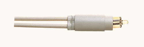

Sicuramente tutti voi esperti avete un circuito che simuli la fiamma e non so magari conoscete anche questa soluzione.....
Si tratta di utilizzare una lampada a scarica neon sostituendo la resistenza di protezione.
In genere la resistenza di prot. su questo tipo di lampade è di 120Kohm
Bisogna sostituirla con una resistenza molto più alta da 1,5Mohm.
Con questa resist. la lampada fa un effetto tremolio che può simulare bene l'effetto fuoco!!!

Interessante soluzione, della lampada della foto puoi dare qualche informzione in più? Non capisco che lampada sia.
grazie

E' la classica lampada a neon che viene usata in genere come lampada spia di segnalazione,funziona a tensione di rete 220V e ha in serie una resistenza di protezione come ho detto sopra.....
Si trova in vendita per pochi € in qualsiasi negozio di materiale elettrico!!!

Ok adesso l'ho individuata
