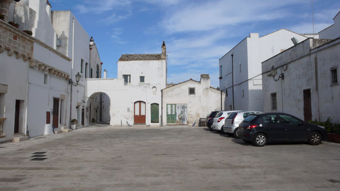

posterò foto quanto prima questa è la piazza
52,52 KB
Inserito il - 29 ottobre 2012 : 11:42:55  Mostra Profilo Invia a GIALLARO un Messaggio Privato  Rispondi Quotando
Ricorda quando fai la prospettiva, il quadrato diventa trapezio. Purtoppo è così.

Inserito il - 19 novembre 2012 : 00:39:12  Mostra Profilo  Visita l'Homepage di Antonio Fineo Invia a Antonio Fineo un Messaggio Privato  Rispondi Quotando
E sì, il quadrato diventa un trapezio, e se il punto di fuga si trova in corrispondenza del centro della piazza, il quadrato sarà un trapezio isoscele. PS: il punto di fuga si deve trovare ad altezza occhi della statuina. Dai non è difficile: è solo questione di pazienza. Cmq io amo i presepi assonometrici. se vuoi fare una sola piazzetta, perchè non lo fai assonometrico, così eviti un sacco di rogne......tanto hai comunque 120cm di spazio e puoi adottare anche una scala non indifferente.----
