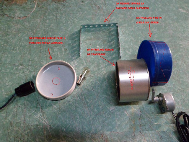

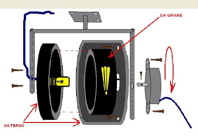

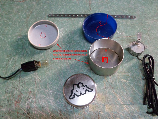

Inserito il - 05 settembre 2012 : 10:40:23  Mostra Profilo Invia a GIALLARO un Messaggio Privato  Rispondi Quotando
Ho pensato a questa soluzione ..... ma non so se ti sarò utile...
ecco le foto e il filmato:
98,02 KB
da procurare il materiale come indicato..... da traforare lungo le linee rosse.....
91,07 KB
50,73 KB
Per il motorino il più lento è 3/5 giri al minuto li puoi procurare dalla stufa elettronica difettosa (vi assicuro che il motorino prelevato è ancora funzionante). Prova chiedere al centro raccolta ecologica.Così ti risparmi un paio di soldi....
Per ulteriori dubbi e chiarimenti, mi fai sapere...
Provo a fare anche questo.....
