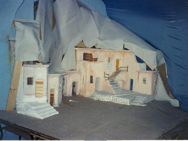

Personalmente ti consiglio di usare pezzi di polisterolo incollati tra di loro, con collante specifico, in modo tale da ricreare molto grossolanamente la forma della struttura che vuoi realizzare.
Successivamente, aiutandoti con un saldatore elettrico, te lo modelli per ricreare le asperità tipiche delle rocce.
L'adesivo lo puoi acquistare in vasetti da 1/2Kg presso tutti i grossi centri del "fai da te" o ferramenta e colori.
Per la colorazione, utilizzo la normalissima vernice murale, la stessa che si adopera per dipingere i muri di casa.

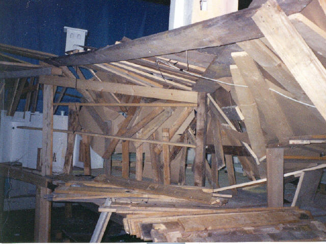

Struttura in legno:
Struttura ricoperta:

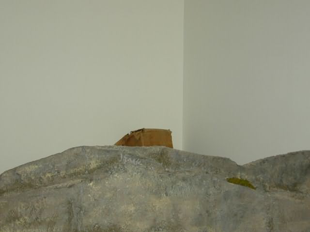

Per il piccolo presepe della mia anziana mamma (quasi 97 anni)ho costruito una grotta usando della rete metallica (tipo gabbia dei polli)modellandola e sparandoci sopra il poliuretano espanso,che colando dalle maglie ha creato delle fantastiche stalattiti e stalagmiti (mi sono ispirato alle "Grotte di Frasassi"che sono qui vicino),colorando il sopra con delle bombolette spray e per il "dentro"il colore naturale del poliuretano esp.e per illuminarla ho usato dei led i quali non riscaldano(alcuni li ho messi anche dentro le stalattiti)Il tutto è risultato robusto ma leggero.

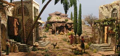

io questo presepista lo conosco bene,
e ti posso dire che le case sono fatte in carton gesso con incollato dietro un pezzo di legno per irrobustirlo, mentre la capanna è fatta in polistirolo gessato!
(le statue sono da 13 davanti e natività del 10)
ok presepi belli, è vero...
ma fate caso alle statue... sono quase tutto di 13-15cm se non ti più...
perciò cercare di fare le stesse cose con statue da 6-8-10 cm è un po' più difficile... ;)
