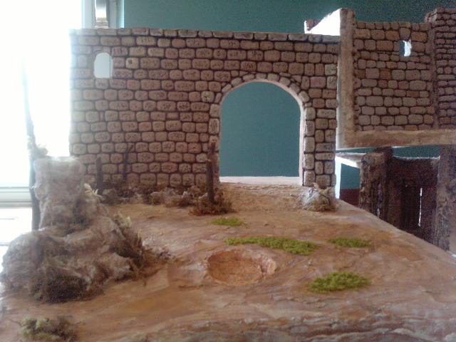

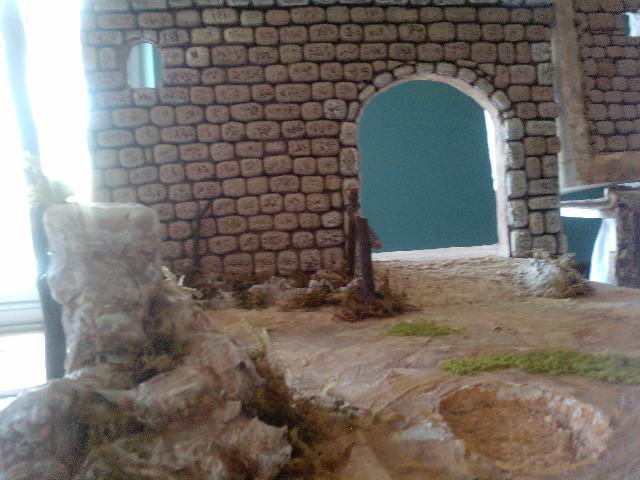

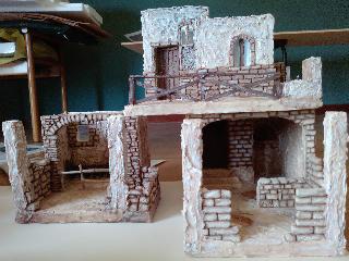

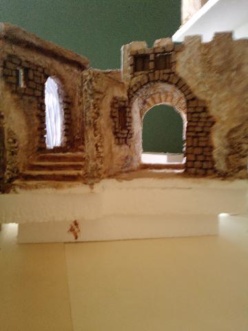

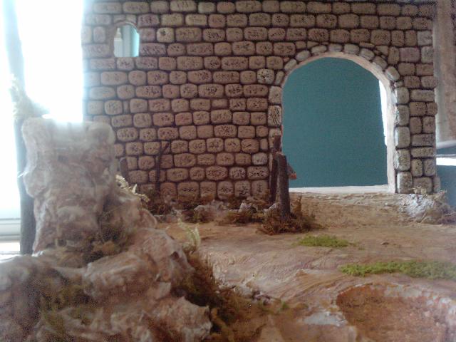

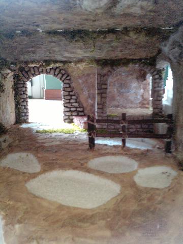

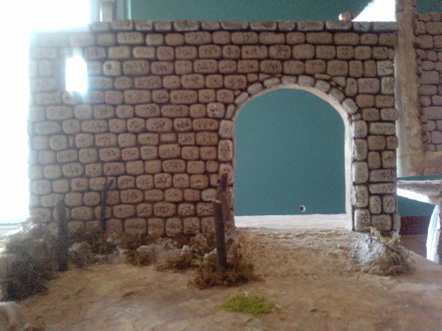

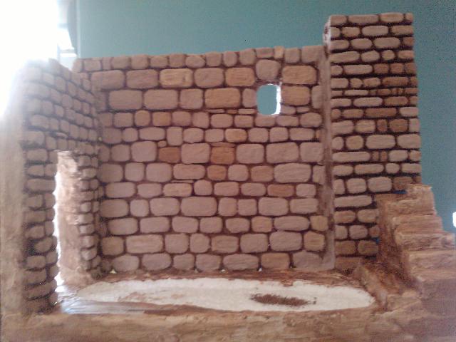

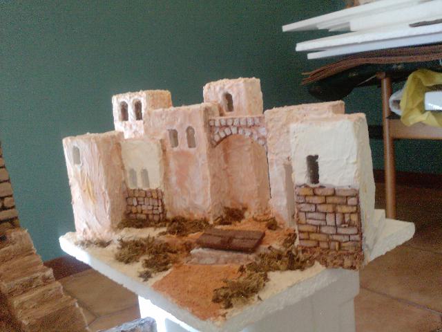

Inserito il - 20 ottobre 2010 : 21:13:10  Mostra Profilo Invia a apprendista un Messaggio Privato  Rispondi Quotando
inserisco qualche foto di edifici pitturati in precedenza con gli acrilici, il tutto è ancora in fase di lavorazione:
29,16 KB
particolare della natività, nell'arco a sinistra verrà inserito un portone semichiuso, nell'arco di destra ci sarà l'adorazione dei magi
19,99 KB
scorcio del paese
19,76 KB

x apprendista: A me piace come ti è venuta la colorazione degli edfici, belle anche le costruzioni stesse, sei sicuramente su un'ottima strada per realizzare un ottimo presepio, complimenti !

Inserito il - 24 ottobre 2010 : 16:56:46  Mostra Profilo Invia a apprendista un Messaggio Privato  Rispondi Quotando
inserisco alcune foto di elementi colorati con le terre, critiche e consigli sono bene accetti:
gruppo di case da mettere sullo sfondo:
44,33 KB
una parte dell mura, ci saranno 2 statuine di dimensioni ridotte rispetto alle altre:
42,88 KB
altre parte delle mura, dietro l'arco ci saranno 2 pastori che riposano davanti al fuoco, mentre davanti in primo piano ci sarà la scena dell'annuncio ai pastori, con l'angelo posizionato sulle rocce e 2 pastori inginocchiati:
47,63 KB
45,92 KB
43,8 KB
46,05 KB

Inserito il - 25 ottobre 2010 : 22:43:17  Mostra Profilo Invia a apprendista un Messaggio Privato  Rispondi Quotando
se pensate ke sono sulla buona strada con le terre, continuo....

Inserito il - 25 ottobre 2010 : 23:01:49  Mostra Profilo  Visita l'Homepage di fabiowarrior1 Invia a fabiowarrior1 un Messaggio Privato  Rispondi Quotando
a questo punto direi di si.....
poi ovvio a lavoro finito giudico....nel senso che dico la mia
