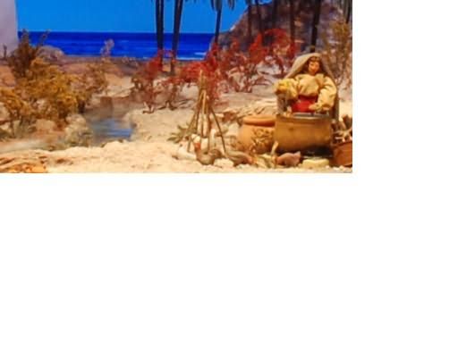

come promesso gianni e jaco ho inserito la foto del nostro mare
è stato un bel grattacapo per tutti risolvere il segreto di esso
il motivo è che è reale, e tutti nn anno saputo dire come è stato realizzato, nn capivano
ma il vero trucco stà, nella pittura dei suoi tubi, dalla foto è colorato male e farebbe schifo, ma visto da 6 metri è tutto diverso , il consiglio e di colorare i tubi con dei colori uniformi, i tubi con movimento nn deve mai essere colorati per intero come sono pitturati gli ultimi 4
visto poi dalla parte dello spettatore i tubi sembrano uniformi, e frà tubo e tubo nn cè il distaccamento e l inganno visivo cè
quindi lo spettatore nn capisce come è stato concepito il discorso

...scusa...ma dove sono state inserite queste foto?
Inserito il - 28 gennaio 2007 : 12:32:43  Mostra Profilo  Rispondi Quotando
lo inviata in allegato insieme alla desrizione
ma anch io nn lo trovata
forse GIACOMO mi potrà dire come inserirla

Ok, vista...
deve avere fatto davvero un effetto suggestivo... io purtroppo per ragioni di praticità e profondità nn potrò realizzare il mare con questa tecnica...
cmq grazie per la foto

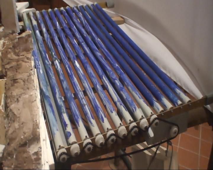

Inserito il - 29 gennaio 2007 : 13:23:06  Mostra Profilo  Rispondi Quotando
se lo vuoi proprio sapere è sato un bell effetto
tutti anno detto che sembrava reale ma nessuno a capito il tutto
vedi dalla foto comè semplice

Ciao Stefano, se riesci fai un paio di foto leggermente piu' dettagliate e anche dal lato visitatore. Indica anche il tipo di motorino/motorini usati, dove hai recuperato gli ingranaggi, i tubi dove sono stati recuperati, ecc...
Bel lavoro e ben fatto.

Interessante il sistema di colorare i tubi, sicuramente l'effetto è realistico.
Se hai qualche foto dal lato del boccascena inseriscile.
Io invece ho lasciato i tubi trasparenti e lavoro con la luce perchè con il tubo colorato non è possibile creare i vari riflessi di differente colore come il riflesso del sole al tramonto e il riflesso della luna.
Invito chi ha realizzato il mare a postare una foto e ad aprire una discussione.
Proviamo a inserire tutti i vari sistemi per creare il mare.
Qualche tempo fa ne ho visto uno con l'acqua vera e la risacca.
Però la luce del presepio sempre fissa nella notte.
Poi ne ho visto un'altro realizzato con un telo azzurro con le varie macchie bianche x la schiuma, mosso da alcuni 'fuori centro'.

possiamo immettere anche i riflessi dobbiamo vedere come piazzare le lampade
c è ne siamo accorti quando lo abbiamo smontato

Ciao Stefano...Io avevo gia realizzato il mare con la vistra tecnica, però in quel modo è molto semplice colorare le fasi con le lampade, ma quest' anno ho realizzato il mare con i tubi trasparenti.
Il montaggio è identico, solo che dare del colore perfetto al mare è molto difficile, ma quando riesci vederlo da 3 o4 metri è spettacolare...
Ora mi è venuta un idea strana cioè sistemare delle lampadine a pisellino sotto i rulliper simulare i riflessi lunari che si muovono sul mare la notte... Chissa se verrà bene.
Vi terrò informati.

Mi sto accingendo alla realizzazione del mare con la tecnica dei rulli,
utilizzando dei rulli di plexiglass pieni di vari diametri(i più lontani
n°4 di 4 cm,poi n°5 di 3cm,n°6 di 2cm,n°3 di 1cm.i più vicini alla battigia, per un fronte di circa 65cm)per cui vi chiedo,per un migliore effetto ottico,se i rulli debbano girare per lo stesso verso o alcuni debbano girare per il verso opposto.Grazie

I rulli devono girare alternativamente uno in senso orario e l'altro antiorario

anche io sto realizzando questo tipo di mare, ma non capisco...
- che diametro devono avere i tubi?
- quanti giri deve fare il motore?

i tubi sono quelli che mettano gli elettricisti...........per far passate i fili della corrente nelle ditte si trovano nei supermercati OBY DESIO E ROBé e FERRAMENTE li dovresti trovare facilmente sono misure standard mi sembra 3 / 4 cm di diametro ti faccio sapere
per il motorino è un passo passo pilotato da una scheda di nuova elettronica regolabile in velocità con un circuitino che inverte la polarità .....quindi inverte anche la sua rotazione

io ho utilizzato quelli mi sembra di diametro 3/ 4,5 cm sono quelli normali standard li dovresti reperire facilmente
per gli ingranaggi ho utilizzato quelli delle stampanti che si posso ordinare e trovare in rete
la catena anche è stata prelevata da una fotocopiatrice
sono poi stati creati gli innesti cioè le boccole di ottone da mettere ed inserire dentro il tubo e fermati con una piccola vite
le boccole di ottone poi sono state forate al centro per permettere di inserire l ingranaggio di plastica per far muovere il tubo
Modificato da - Stefano (ut. cancellato) in data 11 settembre 2007 19:36:41

i nostri sono come descritto sopra da 3 / 4 / 4,5 cm di diametro circolare....... nn ricordo bene ma sono quelle le misure....penso sia una misura standar ..........poi ce ne sono anche di altre misure.........anche più grandi ho più piccole
si PIERCHI il polisterolo bianco a pallini normali poi cè un altro tipo di polisterolo il puliterano ho roba del genere che ha i pallini di polisterolo piccoli e fitti
il polisterolo lo dovreste trovare di varie misure in larghezza ......si và da 1cm 2cm e 4 cm ( pannelli da un metro x un metro ) quindi noi nn abbiamo problemi ogni strato ha il suo collocamento per fare le case montagne ecc ecc....
la OBY il fai da tè ....... hai letto bene PIERCHI
per i tubi dipende ................. noi esponiamo un presepe di 12 metri quadrati un 4 x 3 più il cielo 9x2 18 metri quadrati quindi abbiamo utilizzato tubi con quel diametro e viene collocato a 5 6 metri dalla visione delle persone
bisogna vedere PIERCHI la possibilità del tuo sfondo se è piccolo lo spazio in lunghezza di conviene tubi piccoli e adatti hai tuoi personaggi e paesaggio in lontananza
penso da una mia analisi che abbia effetto anche nelle piccole distanze....l unico neo e che il mare dovrebbe essere collocato all altezza della visione visiva degli occhi

CUTEX ti farò sapere proprio la misura effettiva del diametro dei nostri tubi
per le onde niente di più facile le famose ochette ........ se guardi bene la foto dei rulli ci sono strisce bianche dritte ho appena incurvate quelle sono le onde
!!!!!!!!!!............nn ci crederai ma le strisciate bianche ho scolorite creano le onde e nel funzionamento dalla visione del boccascena sembrano vere
anzi ti posso dire che se colori i primi 3 4 tubi con sfumature verdi,, verde chiaro crei anche la risacca sulla spiaggia
stiamo aggiunto altri 4 tubi per creare proprio la risacca robba da nn crederci .........abbiamo migliorato il discorso guardando la natura

stefano.. ho capito di utilizzare il polistirolo e anche i tubi, solo che pronunciamo in maniera diversa:P
i tubi io li compro alla obi senza y... quello del fai da te :P
Ancora una cosa, cutex chiedeva come fare le onde nell'acqua vera, non con i rulli :P
ho capito tutto, in questi giorni recupero il materiale...
ciaociao!
Inserito il - 12 settembre 2007 : 14:01:13  Mostra Profilo  Rispondi Quotando
per le onde con acqua vera ........!!!!!!!!!! hai presente le vasche che utilizzano per fare le barche di coppa america
ghghghg
a 1cm sotto il pelo dell acqua ci sono delle tavole di plastica che fanno il mezzo giro e ritornano indietro facendo un movimento avanti ed indietro
con quel sistema puoi fare le onde e la risacca però sopra l acqua dovresti mettere un ventilatore per aiutare lo spstamento di esso .......... lo pensata propria giusta
che ne pensate
Inserito il - 12 settembre 2007 : 17:37:24  Mostra Profilo Invia a 6vior un Messaggio Privato  Rispondi Quotando
secondo me, per fare le onde nell'acqua si potrebbe usare uno di quei piccoli ventilatori di plastica che sono grandi una decina di centimetri e costano 1-2 euro che si alimentano con le pile.
forse isolando bene con del silicone le parti elettriche ed alimentandolo con un trasformatore a 12 volts mettendolo sott'acqua dovrebbe creare le onde????
puo essere fattibile

Inserito il - 12 settembre 2007 : 17:42:31  Mostra Profilo  Visita l'Homepage di cutex  Rispondi Quotando
L'idea di Stefano e' buona ma bisogna disporre le pale sul fondale e utilizzare motorini elettrici da immersione.
Lo spettatore e' a 50cm dalla riva e la profondita' massima e' di 6cm.
Rimando la fattura all'anno prossimo ma continuate a postare le idee non si sa mai.
Saluti da cutex

allora potresti mettere una ventolina da pc nascosta che soffio sulla superficie dell acqua ...........anzi due ho tre ventoline sarebbero meglio...........perchè 2 ho 3.......perchè se le alimenti in simultanea ho sfasate increspa l acqua e sembra che ci sia il vento che si sposta ...........lo visto su un presepe quà in zona ..............

secondo me se mettete una pompa ad immersione di quelle per le fontane senza tubo o comunque con un tubo molto corto orientato in alto...poi la immergete in una vaschetta...come comincia a pomapare l'acqua crea delle increspature spece se è abbastanza potente...le ventoline del computer secondo me nn bastano a soffiare l'acqua in modo da fare le onde a meno ke nn siano estremamente vicine e quindi visibili...
Inserito il - 12 settembre 2007 : 18:30:57  Mostra Profilo  Rispondi Quotando
essendo un presepe piccolo ho pensato ha quelle sono sufficienti ......
il fono da capelli e un areatore è sufficiente provate vedrete che funziona comunque dei motorini ad immerzione con inserite delle piccole pale creiamo le onde che volete......
infine un disceto getto sulla superficie dell acqua con una cannellina a getto forte si potrebbe creare le onde
queste sono cose che ho visto.cioè che mi hanno fatto vedere ....ci sono tanti modi per farlo
