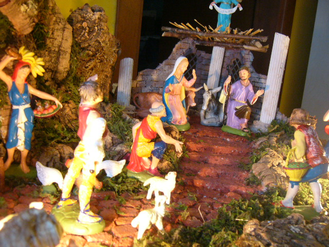

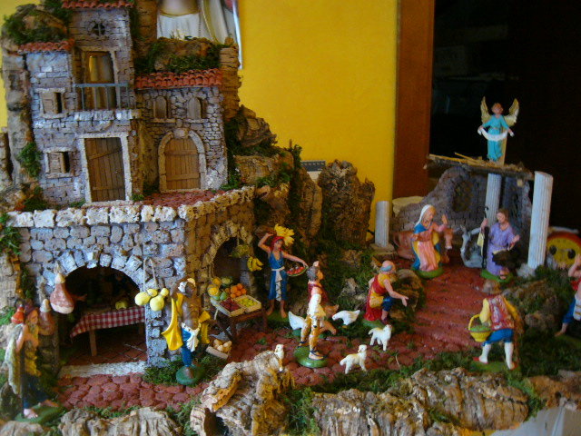

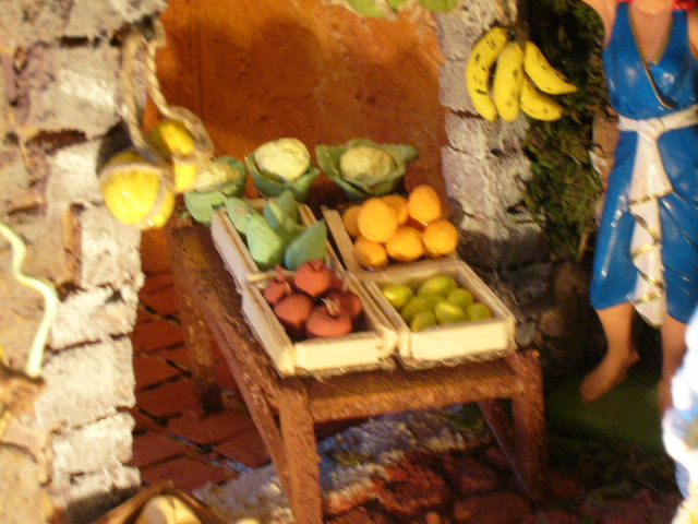

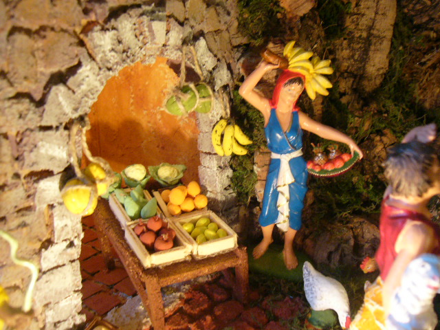

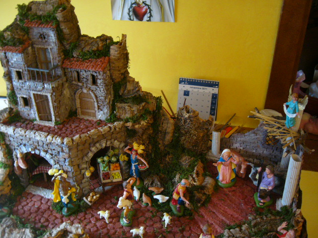

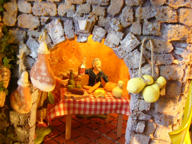

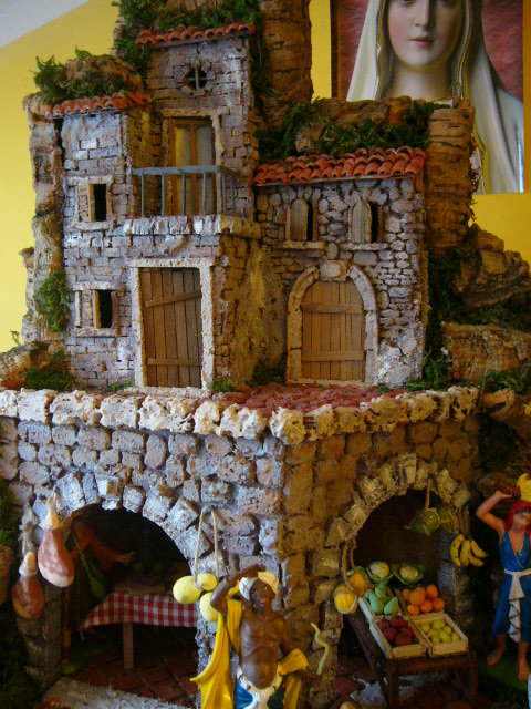

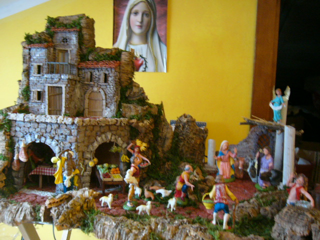

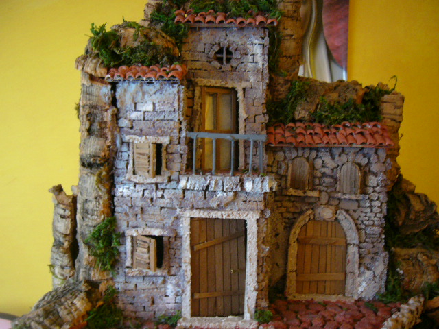

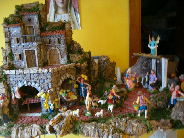

Cari amici, sono Carlo, iscritto da poco in questo forum. Ho sempre avuto la passione per il presepe a da vari anni mi diletto nella sua costruzione. Solo quest'anno (purtroppo!!!) sono venuto a conoscenza di questo Forum... ho letto tante discussioni e ho trovato tantissimi suggerimenti e consigli che mi hanno portato a cambiare alcuni miei modi di lavorare, con risultati... beh questo dovete dirmelo voi!    Vi metto le foto di un presepe che ho costruito per i miei genitori... è 77x40 interamente fatto da me con cartone di base, rivestito di sughero di vario tipo. Anche le miniature tipo la frutta e salumi e formaggi li ho fatti io col das... Ditemi (senza peli sulla lingua, mi raccomando...) cosa ne pensate e tutto quello che vi viene in mente per migliorare in futuro il lavoro. Grazie a tutti. Un saluto affettuoso Carlito

Secondo me è bellissimo! Peccato solo perchè non hai nascosto i piedistalli delle statue. Ci sono vari stratagemmi per fare ciò, dipende ovviamente dal supporto del presepe. Continua così e non ti fermare!  |

Grazie ragazzi!  In realtà Lizard non è il proprio mio primo presepe, ma il primo dopo aver letto qua e là nel forum consigli, tecniche e suggerimenti vari... Dave, hai proprio ragione: i piedistalli delle statue sono bruttini a vedersi; è qualcosa che spesso noto, ma non mi ci sono mai applicato a corregere... incentivo in più per il futuro! |

Ciao Carlo,il presepe mi piace e aquisterà moltissimo se togli i piedistalli dalle statue: visto che sono di plastica li tagli con un cutter a filo dei piedi,poi per farli stare in piedi inserisci un pezzeto di fil di ferro scaldato sulla fiamma (attenzione a non scottarsi!)sotto i piedi delle statuine lasciandone sporgere circa 1 cm. e le fissi al presepe con una goccia di colla vinilica |

Inserito il - 25 novembre 2011 : 22:06:14
grazie a tutti...
ottima l'idea di tagliare il piedistallo e far reggere i pastori col fil di ferro inserito nella base, non ci avevo mai pensato...grazie paolobelen
 purtroppo essendo il presepe destinato ai miei genitori ho dovuto incollare i pastori alla base, pre rendere loro le cose più facili, così loro dovranno solo prendere il presepe ed esporlo....!!!
ma la prossima volta farò sicuramente come mi avete suggerito

Grazie Pettirosso, il particolare delle colonne vuote: me ne sono accorto ieri sera !!! Mi ero dimenticato di riempirle !!! Ho rimediato coprendole immediatamente... a volte preso dalle tante cose da fare si rimandano altre cose e alla fine ci si scorda...!!! Grazie a tutti e grazie a questo forum che continua a farmi rimanere a bocca aperta per la bellezza dei lavori e la splendida cortesia di tutti voi ! UN saluto

carino carlito complimeti, senti come mai non sistemi meglio la natività? sai cosi mi sembra un pò spoglia ricorda che è la parte più importante in un presepe e di conseguenza quella più ricca di dettagli ecc...
Io modificherei quel "soffitto" facendolo più folto e magari mettendoci sopra un telo che pende da un lato, più vari attrezzi agricoli e salami vari appesi che ne pensi?

sì Salvatore concordo con te che la Natività è la parte più importante del presepe... però nelle mie intenzioni c'era l'idea dell'essenzialità... mi spiego meglio: da un parte l'opulenza e l'abbondanza (anche se forse non si vede   ) del paesino con la tavola imbandita, prosciutti e frutta in abbondanza e dall'altra la povertà e l'essenzialità in cui è venuto a nascere Gesù per salvare noi! Questo è il motivo per cui la natività sembra un po' spoglia... forse però il telo da un lato non è male come idea... cercherò di svilupparla, anche se il presepe l'ho già portato a destinazione e cioè dai miei genitori... ma magari quando li andrò a trovare (spero prima di Natale... sapete sono di Salerno ma lavoro in Molise...) cerco di fare questa correzione...
