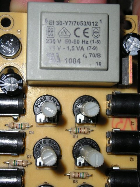

Inserito il - 20 novembre 2011 : 13:44:21  Mostra Profilo Invia a mecc74 un Messaggio Privato  Rispondi Quotando
Messaggio inserito da blue_sky
Altrimenti devo mettere due lampadine normali in dissolvenza che di giorno possano coprire la fascia led blu che resta sempre accesa
Qui si dice anche che è possibile collegare questo dispositivo, adatto alle strisce led, direttamente sulla dissolvenza (almeno credo che per prese effetti si intenda la dissolvenza)...
http://www.presepiopiu.it/main.php?pagina=info2&radice=led&limit=0&cod_prog=FRFRIAL&PHPSESSID=5a3oi2t8fu5r0f78p1iu9si8o5
La presa effetti purtroppo non è la presa in dissolvenza, il Frial al suo interno ha un piccolo trasfornatore/alimentatore
