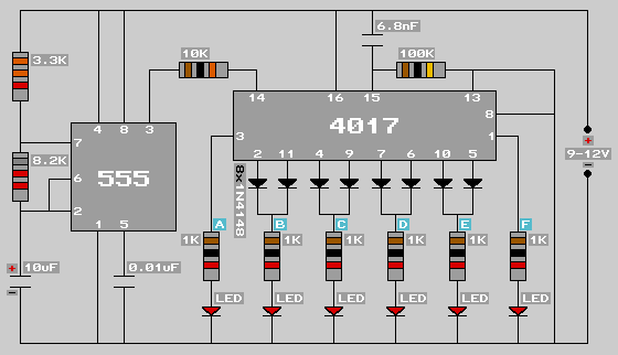

Inserito il - 11 novembre 2011 : 08:38:04  Mostra Profilo  Visita l'Homepage di Amministratore Invia a Amministratore un Messaggio Privato  Rispondi Quotando
In rete puoi trovare moltissimi schemi cha fanno al caso tuo.
Questo, come la maggior parte dei circuiti che si trovano in giro, sfrutta il notissimo (e attempato) CD4017 che è un jonson counter.
8,74 KB
Quest'altro schema ne usa addirittura due:
http://www.webalice.it/crapellavittorio/electronic/supercar.htm
Oppure quello presentato in questo sito, che ha lo stadio di uscita a transistor in modo da poter aggiungere un carico maggiore
http://www.solchiere.it/Elettronica/index.aspx
Poi ci sono quelli gestiti da micro.
Questo è un bel progetto:
http://www.elettronicashop.com/he/Lett_Progect/LuciSupercar2.html
Quindi non hai che l'imbarazzo della scelta...
