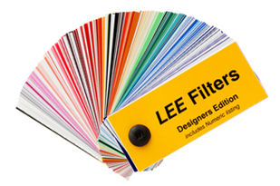

Inserito il - 09 dicembre 2011 : 23:02:52  Mostra Profilo  Visita l'Homepage di Amministratore Invia a Amministratore un Messaggio Privato  Rispondi Quotando
Per Fabio:
Quel sito è il produttore delle gelatine che io uso per curare l'illuminazione delle scene quando giro, e che ho usato anche nel mio presepio.
Sono gelatine colorate che servono per il cinema e il teatro e che sono progettate per resistere a temperature abbastanza elevate.
Ne esistono a centinaia e per tutte le gradazioni di colore.
Io le ho usate per colorare tutte le luci nel presepio.
Le compro quì a Roma, non so chi è un rivenditore dalle tue parti, devi cercare chi vende materiale per cinema, teatro o discoteche.
27,47 KB

Inserito il - 11 dicembre 2011 : 14:26:22  Mostra Profilo Invia a Inge un Messaggio Privato  Rispondi Quotando
Il blocchetto nella foto postata da Amministratore è proprio quello che vi ho detto che ho in casa, ho più di una ditta a cui mi rivolgo per questi colori inoltre lavorando in teatro spesso giro con sfumature particolari (dai celesti, ai "salmone, da tantissime tonalità ambra ai verdi acqua) nel mio case.
Se a qualcuno interessa qualche colore particolare posso vedere cosa riesco a trovare ed eventualmente spedisco.
Ad ogni modo su scala mondiale i produttori di gelatine sono la LEE (la più diffusa) e la ROSCO, entrambe hanno un codice numerico standard per indicare i diversi colori (rosso primairio n.106, blu scuro n.119, ecc...). Quindi da qualsiasi ditta le prendiate al 99% delle probabilità sono di queste marche.
