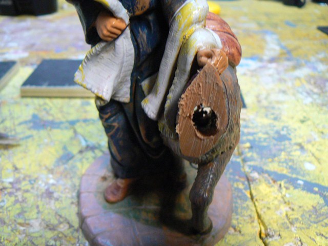

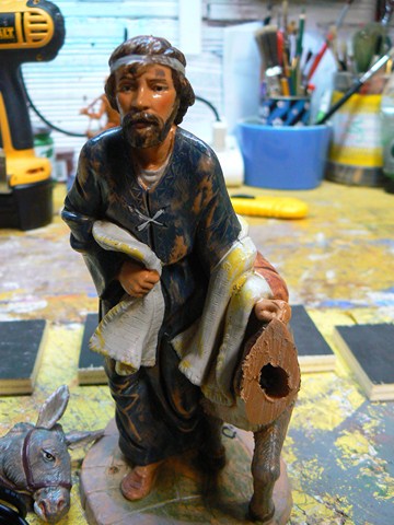

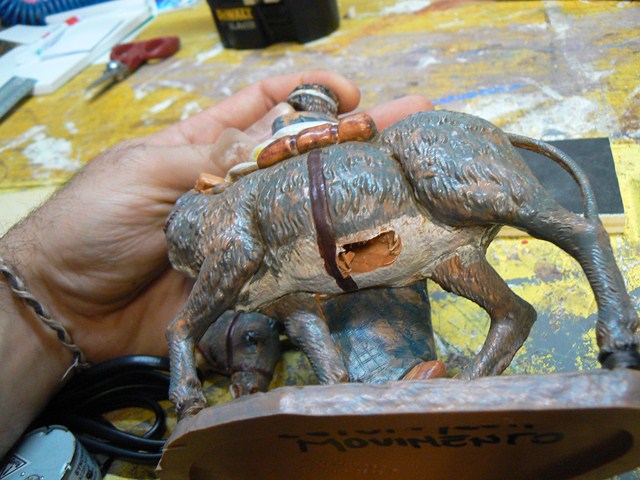

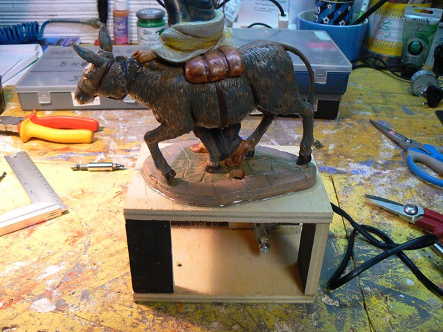

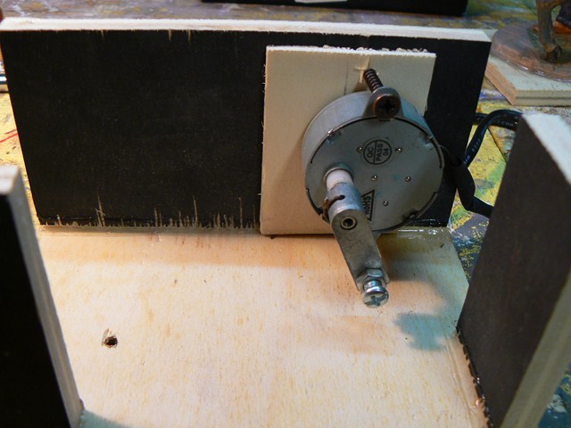

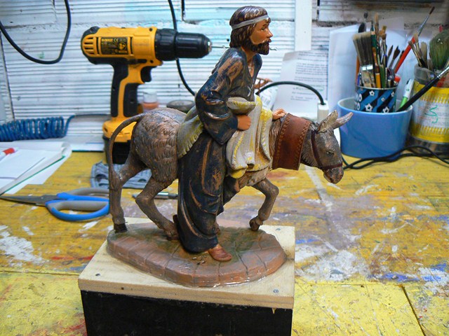

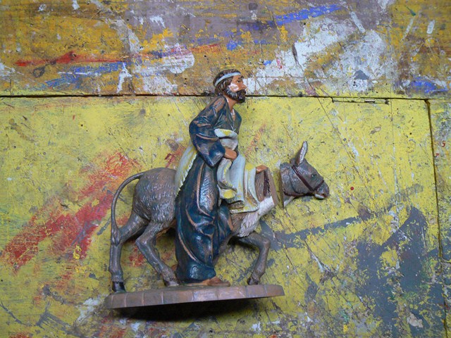

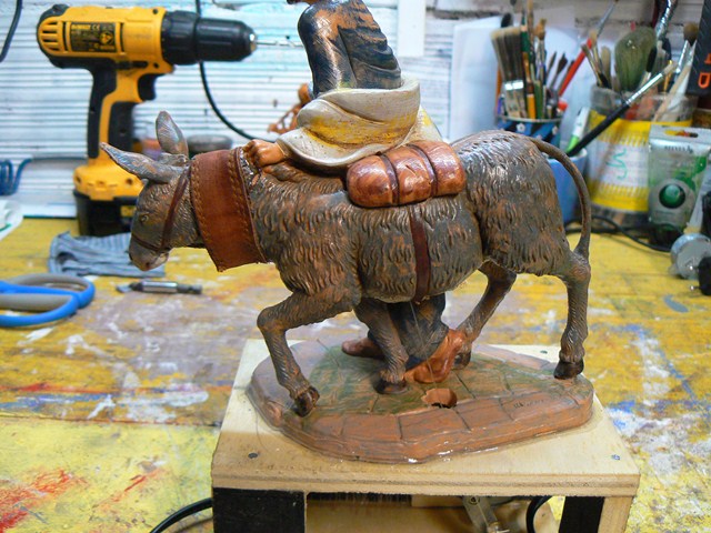

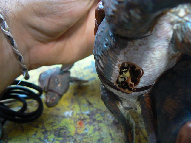

salve amici, tutorial fotografico della realizzazione del movimento della testa di un asino della fontanini da 19cm!!
Allego il link del video su YouTube!!
http://youtu.be/HGNg8rnQQZE

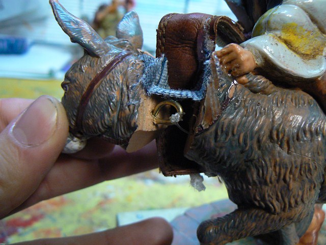

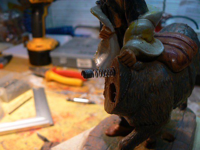

ciao, e complimenti per tutti i movimenti che realizzi, ben riusciti, posso chiederti di spiegarmi com'è il sistema della molla della penna? e dove è mantenuta la testa dell'asino?
grazie salvatore

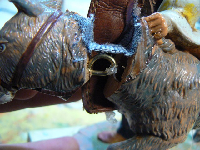

ciao e grazie!!!cmq la testa è sostenuta da uno spezzone di stoffa che deve essere lungo quanto tutta l'apertura del movimento,la molla serve, in questo caso, per accompagnare la caduta della testa, quando la lenza non è in trazione.

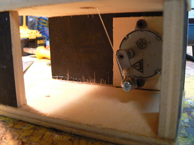

ciao rocco,devo dire che è molto bello,grazie per il passo passo.
manca qualche passaggio fontamentale,come colleghi la testa,il filo dove è collegato?
Se non hai foto,potresti fare un disegno ne sarei grato.

ciao,in settimana postero' altre foto che ti daranno uleriori informazioni sulla realizzazione del movimento!!!

ciao scusa il ritardo ecco le foto!!!
