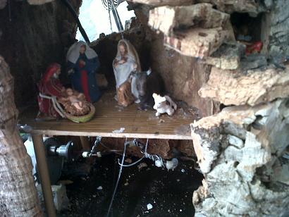

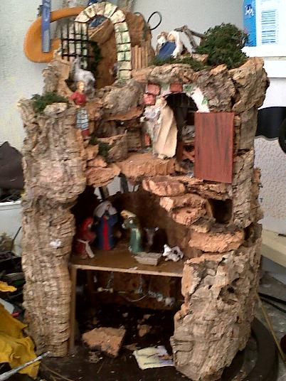

questo e il mio presepe di qusto anno 2011,con figure in movimento di 6cm
60,75 KB

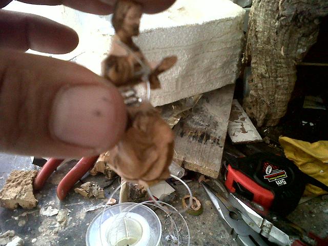

se voi relezzare il movimenti,prima devi aquistare le statuine di 6cm,poi devi pensare che movimenti devi fare,per ezempio se devi fare la madonna che si ncina.primo devi tagliare la statua di meta,poi mettere una picolla molla fra il due pezzi,passi un filo di nylon,poi vestirli con dei pezzi di abiti,attacare il nylon con il mottore

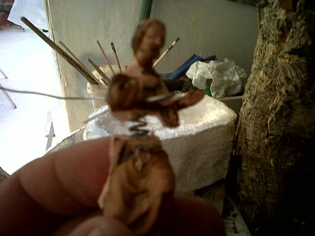

Inserito il - 19 maggio 2011 : 17:27:24  Mostra Profilo Invia a jason friggieri un Messaggio Privato  Rispondi Quotando

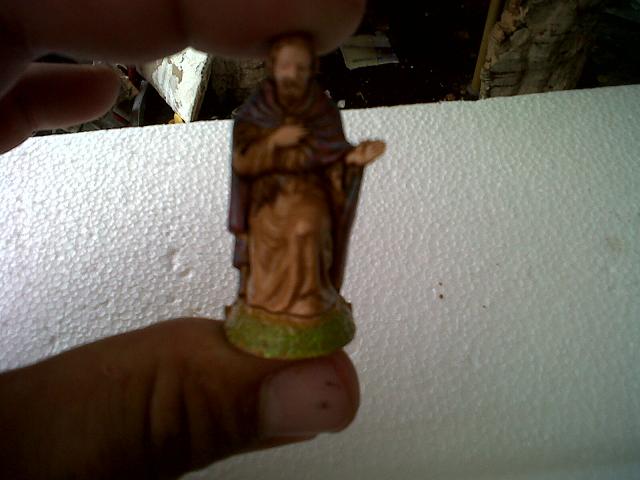

statuina di 6 cm
43,53 KB
jason friggieri

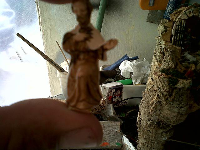

Inserito il - 19 maggio 2011 : 17:28:34  Mostra Profilo Invia a jason friggieri un Messaggio Privato  Rispondi Quotando
togliere un po dei vestiti della stauina
57,24 KB

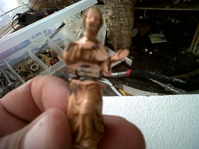

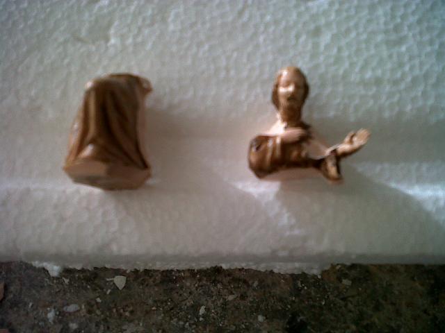

Inserito il - 19 maggio 2011 : 17:33:53  Mostra Profilo Invia a jason friggieri un Messaggio Privato  Rispondi Quotando
tagliare a meta la statuina
38,64 KB

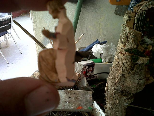

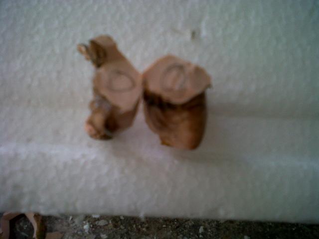

Inserito il - 19 maggio 2011 : 17:35:21  Mostra Profilo Invia a jason friggieri un Messaggio Privato  Rispondi Quotando
fare un segno dove farai un piccolo foro
29,25 KB

fare una molla e un sapporto per il nylon
53,13 KB
jason friggieri

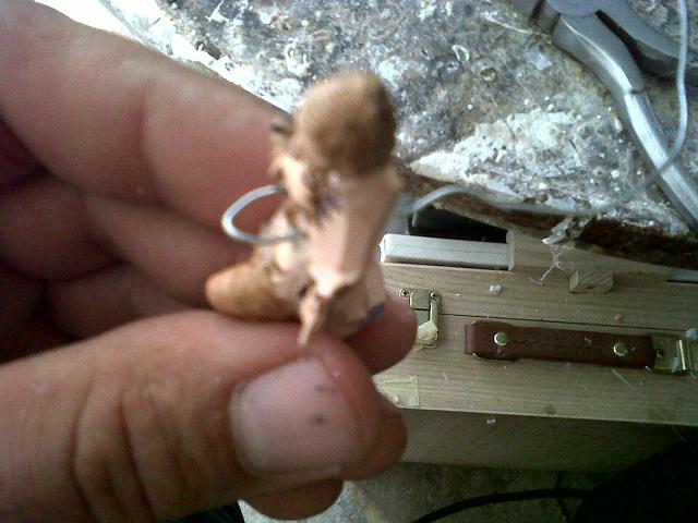

95 Messaggi
Inserito il - 19 maggio 2011 : 17:53:21  Mostra Profilo Invia a jason friggieri un Messaggio Privato  Rispondi Quotando
65,45 KB

Inserito il - 19 maggio 2011 : 17:55:01  Mostra Profilo Invia a jason friggieri un Messaggio Privato  Rispondi Quotando
rivestire la statuina con un pezzo di stoffa,e attacare la statuina nella grotta
35,4 KB
