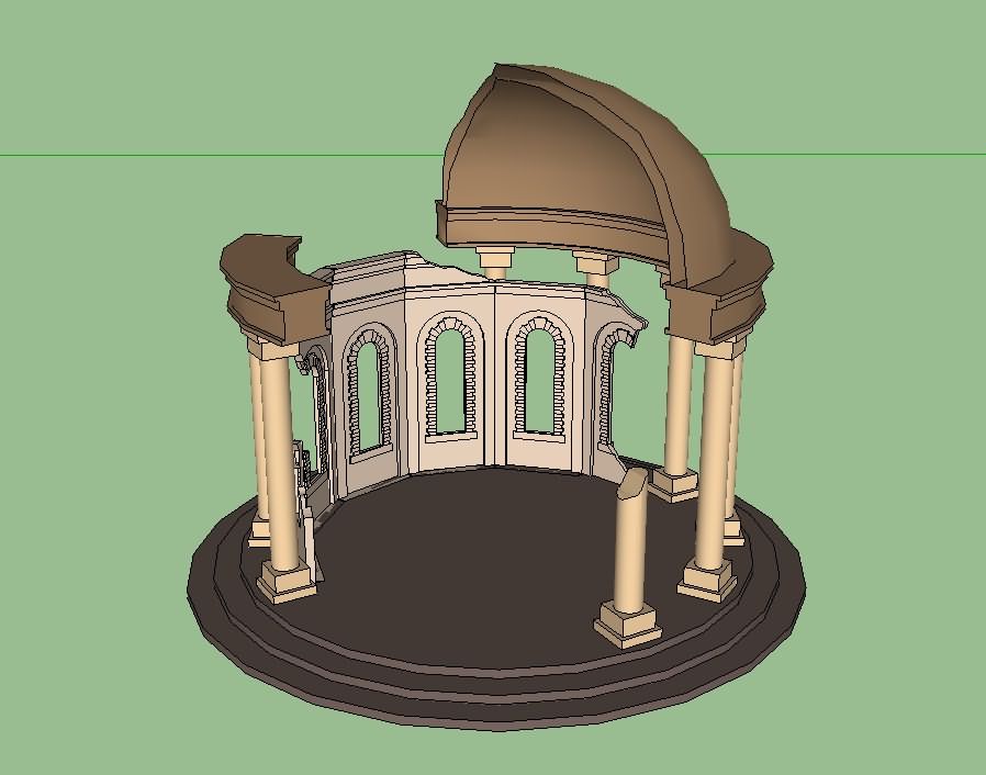

Inserito il - 25 ottobre 2011 : 21:12:03

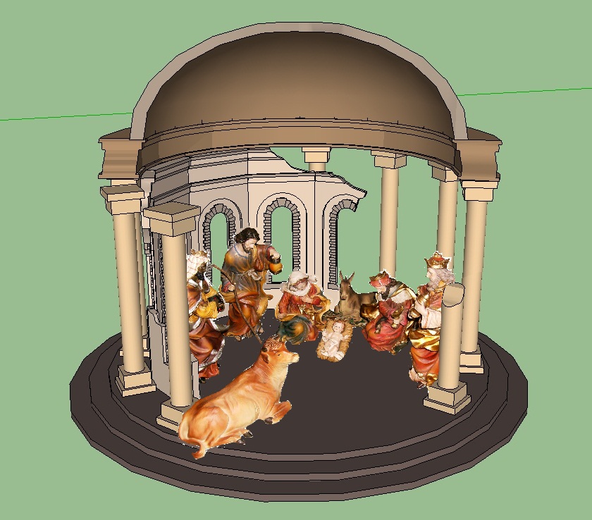

Ragazzi buonasera...come al solito sono in ritardo... vi volevo mostrare il progetto del presepe di quest'anno, l'idea è di creare un tempio romano diroccato...cosa ne pensate??? Dovrebbe essere più facile del solito xke sono colonne e pareti molto semplici da creare...Tranne la cupola che mi creerà 1 po di problemi!!!

Inserito il - 25 ottobre 2011 : 21:59:43
fabio.antonino92 ottimo progetto non ricordo il post per la cupola .... ma qualcosa con lo scolapasta
bisognerebbe sapere le misure che ti servono. |

Inserito il - 25 ottobre 2011 : 22:14:10
| Paola il diametro interno della cupola è 48cm (ma credo di restringere 1 po le misure) ed è alta 20 cm e spessa 2cm!! |

Inserito il - 25 ottobre 2011 : 23:09:43
Ciao Fabio, Io sto facendo un lavoro un po' simile volevo fare mezza cupola poi ho deciso un tetto mezzo esagonale (se vai al post Peter's nativity 20011/12) ora stavo ripensando alla mezza cupola o addirittura tutto aperto sopra,comunque per la cupola Paola aveva messo un post suggerendo di usare un palloncino gonfiato la misura adatta che ti serve, coprirlo di gesso e quando asciutto scoppia il palloncino e voila' hai la cupola, buon lavoro Peter  |
Inserito il - 25 ottobre 2011 : 23:26:20
Ciao Fabio.Antonino, il progetto è sicuramente interessante buon inizio dei lavori.  |

Inserito il - 26 ottobre 2011 : 17:55:00
Ecco ragazzi ho modificato il progetto per renderlo più reale con un cornicione continuo e la mezza cupola...in più ho aggiunto con Paint (e si vede!!! XD) i personaggi... Che vi pare??? Ovviamente dal vivo sarà sicuramente diverso!!!
 166,03 KB BUONA SERATA!!! |

Inserito il - 26 ottobre 2011 : 21:04:43
Citazione: Messaggio inserito da Luigiqdm
bel progetto
non mi convince il bue in quella posizione...
Floriana |

Inserito il - 26 ottobre 2011 : 23:32:45
bel progetto
Be effettivamente li davanti non mi sembra che stia tanto bene. . |

Inserito il - 26 ottobre 2011 : 23:43:00
concordo con le ultime osservazioni: vedere in primo piano il lato B di un bue, non è il massimo della "prospettiva" !!!    |

Inserito il - 27 ottobre 2011 : 10:54:11
| Ahahahhaahahha ragazzi...le statue non le posizionerò così!!! quello è stato 1 esempio fatto con paint e riuscito male!!! ed effettivamente non è carino vedere il bue in quella prospettiva!!! |

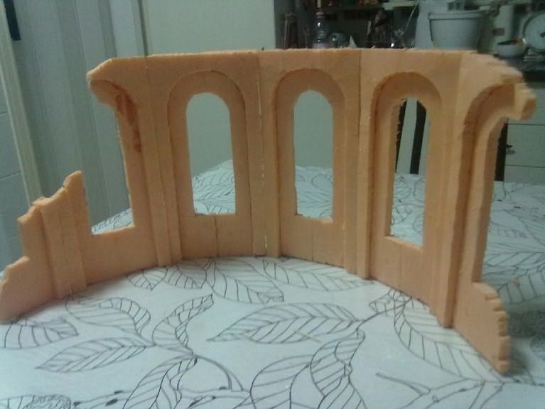

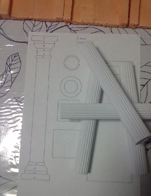

Inserito il - 08 novembre 2011 : 18:04:07
Ragazzi finalmente ho iniziato a lavorare sul presepe e vi volevo fare vedere delle foto per aggiornarvi!!!

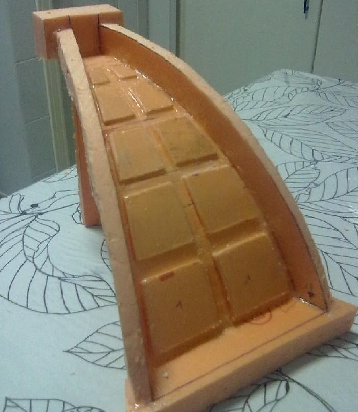

Ecco lo stampo per la cupola!!! Immagine:
 187,42 KB Ecco i muri con le finestre!!! Immagine:
 142,6 KB Ecco le colonne(senza capitelli xke non mi viene in mente come farli!!!) Immagine:
 135,51 KB Ed ecco come vorrei l'effetto delle luci!!! dovrebbe essere bello così!!!
 105,56 KB Cosa ne pensate??? e i Capitelli come li posso fare??? GRAZIE!!! |

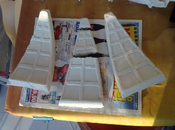

Inserito il - 20 novembre 2011 : 15:35:48
AGGIORNAMENTO!!! ecco gli "spicchi" della cupola!!! I primi due sono venuti fuori interi....il terzo no!!! XD
 129,74 KB |

Inserito il - 21 novembre 2011 : 10:08:29
| eh si!!! questa è stata una prova...devo farli più sottili!!! ma sempre in gesso!!! non trovo altro modo per fare la cupola con uno spessore da 1-2 cm!!! |

Inserito il - 21 novembre 2011 : 12:54:38
ciao fabio, per evitare i problemi che hai già incontrato, fossi in te rinforzerei la colata con una retina di gomma o metallo o in alternativa anche uno scampolo di juta Buon lavoro a presto
Gian |
Sono d'accordo. Anche la garza dovrebbe andare bene. Ciao! |

| quoto gb e capitan harlock, rinforza la struttura così come ti hanno detto, a maggior ragione se poi vuoi creare spicchi ancora più sottili...comunque complimenti e buon lavoro |

| @ massimo, Cap. Harlock, gb_, era quello che volevo fare x diminuire lo spessore...volevo inserire una garza...o addirittura una rete fatta con del filo di ferro...comunque vi aggiornerò al più presto!!! =) GRAZIE!!! |

ciao Fabio intanto devi fare i calchi di gesso dai spicchi della cupola ,una volta fatto i stampi devi ungere lo stampo con un pò di olio oppure del borotalco, questi servono per distaccare il pezzo dallo stampo una volta asciugato. Prendi la colla (quella in polvere)per carta da parti e diluiscila nell'acqua(per le dosi di acqua e colla segui le istruzioni del prodotto), prendi della cartapesta (possibilmente quella leccese )o se non la trovi usa carta di giornali(quotidiani) falla a pezzi piccoli (10x10 cm circa )e con il pennello bagna con la colla i pezzi di carta e falli aderire bene nello stampo passando sopra alla carta il pennello o le dita ,sono sufficienti tre strati di carta di giornale(per la cartapesta sono sufficienti due )per ultimo passagli sopra della garza .Una volta asciugato bene toglilo dal calco e ingessalo per bene e dopo lo devi scartavetrare a seconda del tuo gusto più o meno liscio.Poi passa una mano di vinavil diluita e dopo di che coloro con i colori che desideri .I vari spicchi l'incolli con la vinavil e dopo gli passi dello stucco per chiudere le fessure. Spero di essermi spiegato bene. ps il procedimento della cartapesta leccese per la realizzazione delle statue e totalmente diversa |

| kiascian la forma della cupola l'ho fatta utilizzando x la parte curva dei pezzi di polietilene spessi solo mezzo centimetro!!! così da sembrare perfettamente curva!!! =D |

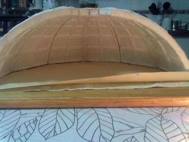

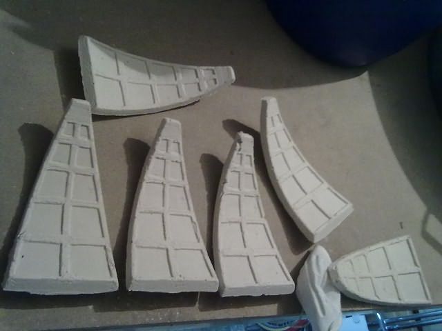

Inserito il - 25 novembre 2011 : 10:41:13
...e gli spicchi della cupola sono fatti!!! devo solo incollarli!!!

| forse sono in ritardo ma per la cupola non sarebbe meglio usare una mezza palla in polistirolo??? le si trovano nei negozi di hobbystica e ce ne sono di tutte le dimensioni ma per le colonne hai il calco?? |

| Ehh magari!!! la cupola ha un diametro di 50 cm!!! e non ne ho trovate di quelle dimensioni!!! |

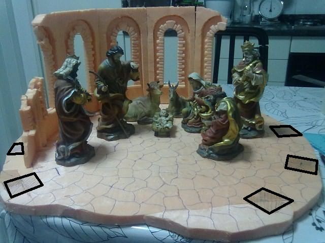

Inserito il - 26 novembre 2011 : 19:22:39

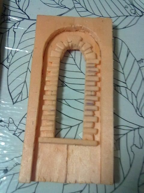

AGGIORNAMENTO!!!
Ecco una parte del muro con la finestra!!! dove poi voglio mettere una specie di vetrata o inferriata...
 124,42 KB
Ed ecco il "tutto" (anche se tutto non è) =D le parti evidenziate in nero indicano la posizione delle colonne che reggono il cornicione ed ovviamente "il cupolone"!!!
 135,4 KB
devo iniziare ad incidere il pavimento...un procedimento lungo e noioso!!! comunque tutto procede nel migliore dei modi!!! =D |

Inserito il - 27 novembre 2011 : 15:03:57
Ciao Fabio.Antonio, secondo me se è poliuretano dovresti usare la punta di un saldatore che non sia troppo caldo, eventualmente fai prima delle prove per vedere se ti soddisfa.  |

Complimenti Fabio....da quello che si vede verrà sicuramente un ottimo lavoro!!! Secondo me per il pavimento, potresti seguire il consiglio suggeritoti da Renzo, oppure, non amando personalmente il saldatore dato crea degli effetti non del tutto "reali", potresti creare tu le pietre del pavimento ed incollarcele sopra e poi stuccare alla fine le fughe tra pietra e pietra..
Ps dato che sta venendo un ottimo lavoro dovrai studiare un metodo per mascherare tutti i basamenti delle statue |

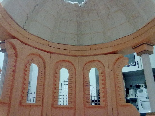

Inserito il - 27 novembre 2011 : 18:17:25

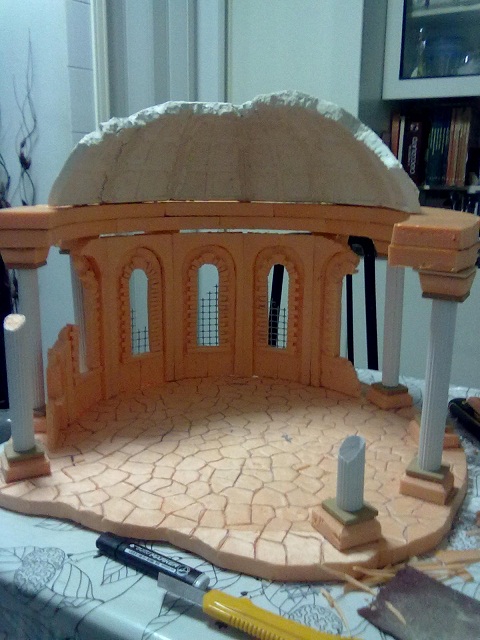

matthew e renzo50...ho giò fatto...armato di lima e santa pazienza!!! inoltre vi volevo AGGIORNARE sul lavoro...ecco alcune foto!!! ecco......la cupola com'era prima di essere rovinata!!!
 106,63 KB
Ecco il progetto definitivo...mancano solo delle rifiniture, incollaggio e il colore!!!
 120,84 KB
infine un particolare della cupola...che deve essere ancora rifinita!!!
 118,27 KB |
Inserito il - 27 novembre 2011 : 23:44:00
Mi sembra che il lavoro stia uscendo molto bene complimenti, se riesci cerca di arrotondare un pò gli spigoli del pavimento difficilmente le pietre sono incastrate cosi perfettamente. ciao renzo |
