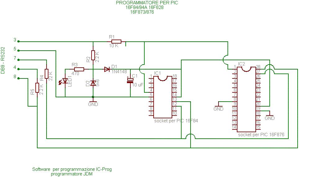

Ciao,Lucailveru,io per programmare i pic,uso il ludipipo che si usava per programmare le smartcard pirata,preso a pochi euro da uno che faceva queste cose.
Comunque sulla rete trovi tanti schemi facili per costruirtelo,poi ti serve un programma come ICPROG molto facile da usare.
Schema facile facile preso in rete non ricordo dove:
56,21 KB
componenti:
R1 10 Kohm Tolleranze tutte 5%
R2 2.2 Kohm Tutte 1/4 di watt
R3 470 ohm
R4 22 Kohm
R5 2.2 Kohm
D1 1N4148
D2 5v6
C1 10 uF
LED1 Un normale LED
Socket1 18 piedini
Socket2 28 Piedini
Connettore DB9 (ossia una porta COM MASCHIO)
