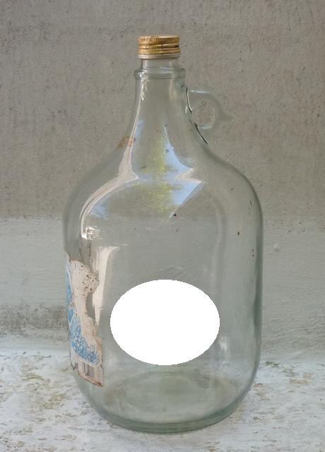

Ciao ragazzi , vorrei realizzare un presepe in un bottiglione da 5 Lt.
Qualcuno sa come fare un foro su un lato del bottiglione di un diametro +- di 8 cm .

Inserito il - 20 ottobre 2011 : 13:07:10  Mostra Profilo  Visita l'Homepage di feberet Invia a feberet un Messaggio Privato  Rispondi Quotando
Volevo sapere se si puo aprire una sezione dedicata solo ai "Presepe in Bottiglia".
Come potete vedere il bottiglione è da 5 lt e il foro che vorrei fare è come quello disegnato .

Inserito il - 23 ottobre 2011 : 23:27:57  Mostra Profilo Invia a Cap. Harlock un Messaggio Privato  Rispondi Quotando
per bucare il vetro credo si usino punte al tungsteno.
Come diceva fabio più su prova a rivolgerti ad un vetraio.

Inserito il - 23 ottobre 2011 : 23:53:51  Mostra Profilo Invia a domenico127 un Messaggio Privato  Rispondi Quotando
Anziché forarla sul davanti potresti tagliare la base in modo da ottenere da una parte il disco di base e dall'altra la bottiglia senza fondo. Credo che fare un taglio del genere sarebbe meno rischioso per l'integrità della bottiglia. Sul fondo il vetro è più spesso, quindi ci sono meno possibilità che si rompa.
A questo punto puoi costruire il presepio sulla base e una volta concluso puoi infilarlo nella bottiglia rimasta senza fondo. Ovviamente dovrai rivestire la superficie di taglio con del collante per reincollare la base alla bottiglia.
Così otterrai due risultati: 1.il taglio non si vedrà, 2.lo stupore della gente che lo vedrà e si chiederà come lo hai realizzato essendo il collo così stretto!!!

be effettivamente togliere il sotto sarebbbe meglio anchesecondo me

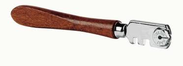

Inserito il - 25 ottobre 2011 : 16:00:01  Mostra Profilo Invia a Benino un Messaggio Privato  Rispondi Quotando
Se invece che centrale, incidila sul fondo con una punta diamantata , dopo metti al'interno dell'acqua bollente dovrebbe tagliarsi da sola senza sforzo...
Benino
Città: Napoli e dintorni
13 Messaggi
Inserito il - 25 ottobre 2011 : 16:04:00  Mostra Profilo Invia a Benino un Messaggio Privato  Rispondi Quotando
5 KB
