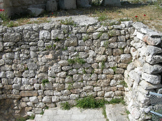

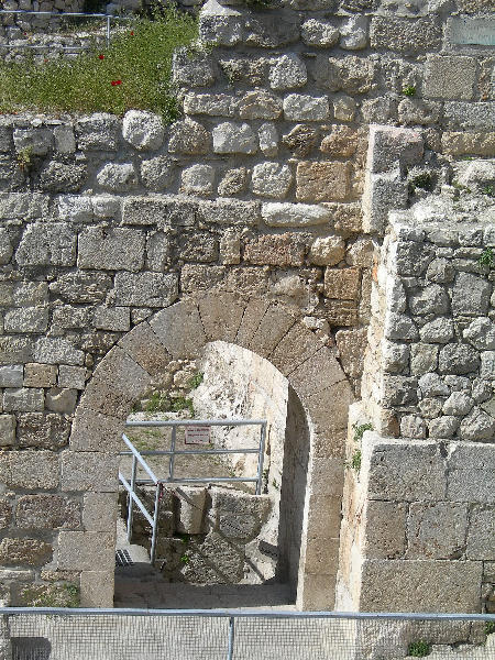

Inserito il - 14 ottobre 2011 : 23:25:56  Mostra Profilo Invia a renzo50 un Messaggio Privato  Rispondi Quotando
Ciao Davide, come suggerito da Floris e Fabio fai delle foto di qualche muro che ti piace che può essere piu utile di tante spiegazioni.
119 KB
137,68 KB
ecco un esempio ciao renzo
