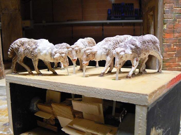

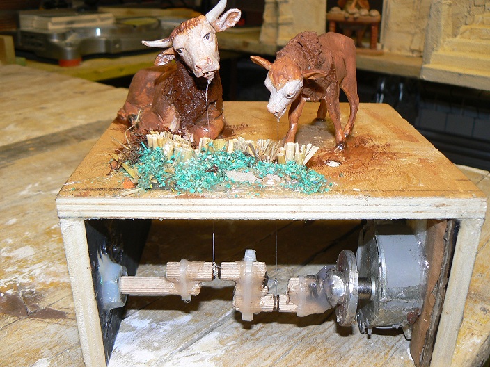

Salve Amici!!!Pecore e Bovini Fontanini movimentati!!Devono essere completati, c'e' da camuffare la parte del movimento a vista!!

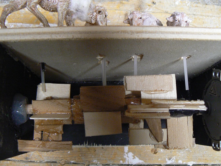

Bellissimo utilizzo di fascette e nottolini di legno.
La colla è termogrip o silicone ?

Inserito il - 12 ottobre 2011 : 11:22:57  Mostra Profilo Invia a roccomcqueen86 un Messaggio Privato  Rispondi Quotando
termocolla!!!io la uso ovunque!!!

Ho capito il funzionamento della mucca col vitellino e dal basso della mia ignoranza direi che hai fatto un'ottimo lavoro (però io per il legno ti consiglio la colla vinilica che è fatta apposta). Però non riesco a capire il funzionamento delle pecore

Inserito il - 12 ottobre 2011 : 21:12:51  Mostra Profilo Invia a romano un Messaggio Privato  Rispondi Quotando
ciao rocco,mi dici ke movimento fanno le pecore?
grazie del consiglio, e' ovvio che la colla vinilica e' fatta apposta, ma vuoi mettere la rapidita della colla a caldo?

ciao eccoti subito accontentato!!!ho caricato un video su youtube,appena posso metto quello dei bovini!!

Inserito il - 13 ottobre 2011 : 09:07:48  Mostra Profilo Invia a Dave un Messaggio Privato  Rispondi Quotando
Aaaaaaaaaah capito! E' un peccato perchè le fascette non sono rigide e si flettono per cui alcune pecore si muovono pochissimo! Peccato per quello!
Per la colla a caldo, è vero, è rapidissima, ma sarà io ho sempre paura che non tenga!!! Quindi uso quasi sempre la colla vinilica.

cmq il tutto funziona proprio perche le fascette non sono rigide!!!!e il movimento e' cosi perche' e' l'effetto che volevo...sara' anche un peccato ma e' quello che volevo ottenere.,cmq accetto le critiche!!!

Inserito il - 20 ottobre 2011 : 18:09:42  Mostra Profilo Invia a Cap. Harlock un Messaggio Privato  Rispondi Quotando
Complimenti rocco. Sarebbe bello vedere l'effetto una volta camuffato il tutto!

Inserito il - 20 ottobre 2011 : 21:36:43  Mostra Profilo Invia a Strelago un Messaggio Privato  Rispondi Quotando
Davvero bello, complimenti!!
Come sono legati i nottoli dove c'è il filo dei bovini?
Come hai reso snodata la testa degli animali?

Messaggio inserito da Strelago
Ciao,in realta' non sono nottoli, sono spezzoni di tenoni,listelli cilindrici che si usano in falegnameria,cmq sono uniti tra di loro con colla a caldo, e una fascetta. Per snodare la testa devi tagliarla,fare un foro e tra i due pezzi inserisci una piccola molla dopo camuffi il tutto,io ho usato del cotone.

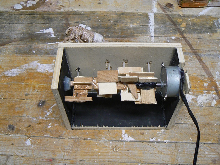

La domanda ke vorrei fartiè: una volta tagliata la testa e forata x mettere una molla, ma ke molla hai utilizzato? Vanno bene quelle delle penne??

Messaggio inserito da BorgoBronx
Davvero complimenti!!é bellissimo e costa poco!!:-)
ciao, grazie per i complimenti!!le molle delle penne sono ottime!!anche perchè trovare molle in commercio è difficile!! io alle volte le ordino dal catalogo OPITEC.
