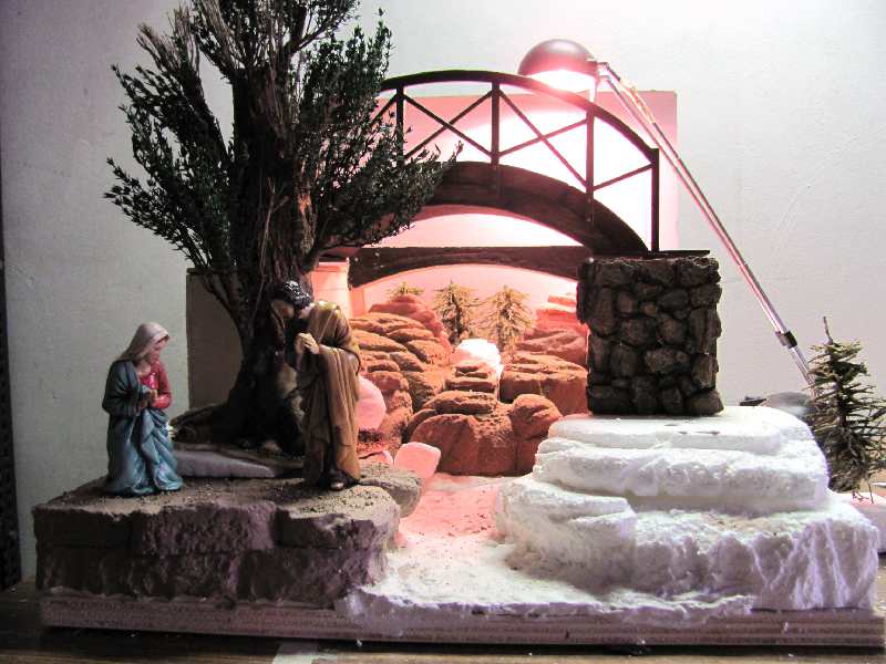

Ciao a tutti Anch'io come voi cercherò anche quest'anno di fare qualcosa ma moooolto lentamente (come è mia abitudine). L'importante è arrivare all' obiettivo prefissato. Vedo sempre volentieri e molto attentamente tutti i vostri lavori su questo sito, scusatemi se a volte non rispondo. Siete tutti bravissimi.

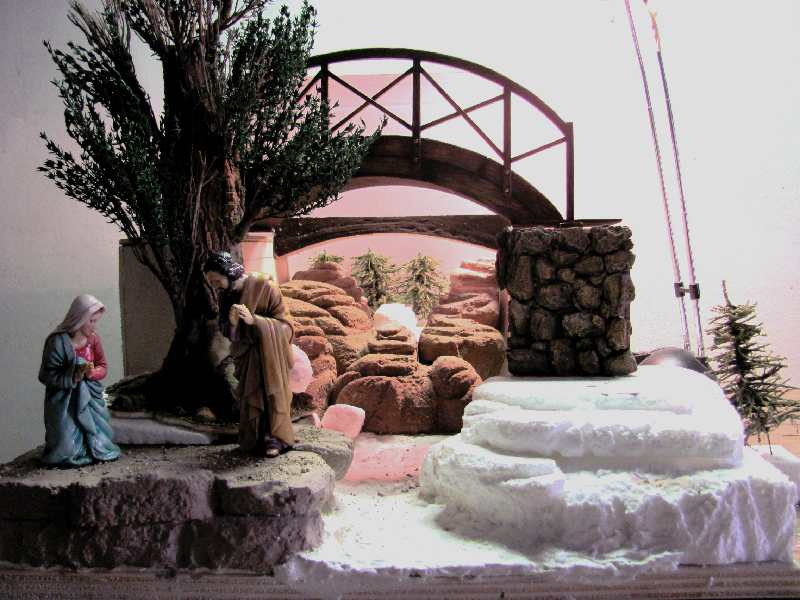

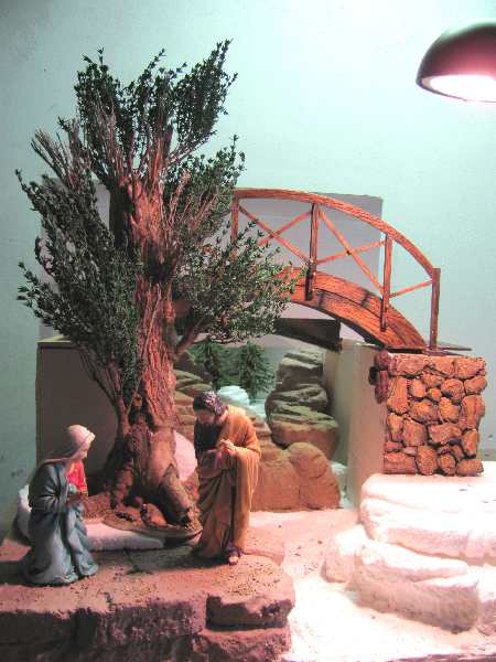

Vi illustro alcune foto moooolto preliminari di quello che vorrei realizzare. Una natività abbastanza inconsueta, ma spero di riuscire a creare un certo effetto. L'intento è quello di rappresentare sullo sfondo, un torrente. L'effetto "acqua di torrente" vorrei eseguirlo alla fine perchè devo ancora capire qual'è il metodo più facile e di effetto (anche se spesso le due cose non si sposano mai). Chiaramente di colore ancora non se ne parla. L'unica cosa che ho comciato a colorare, sono le pietre in primo piano sotto il ponte, anche se devo rifinirle perchè devo capire che tipo di illuminazione creare.
Vista prelinare d'assieme. Ma al momento è utile (scusata la lampada) Immagine:

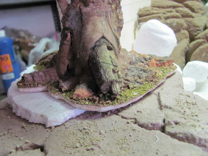

Purtroppo l'albero (una bella sfida per farlo), aveva un' inclinazione verso sinistra. Così com'era non entrava nella scena. Ho dovuto correggerla con un piano aggiuntivo posizionato sotto la base, in modo da creare la giusta inclinazione, in seguito cercherò di "camuffare" la base nel migliore dei modi. Per vostra informazione, il tronco di quest'albero era un pezzo di legno che aveva un "piede" molto interessante. L'ho rivestito(ma non completamente) con fogli abbastanza sottili di sughero. Per il verde ho usato rametti di tiglio inseriti sui tronchi secondari. Anche quest'albero e da completare.

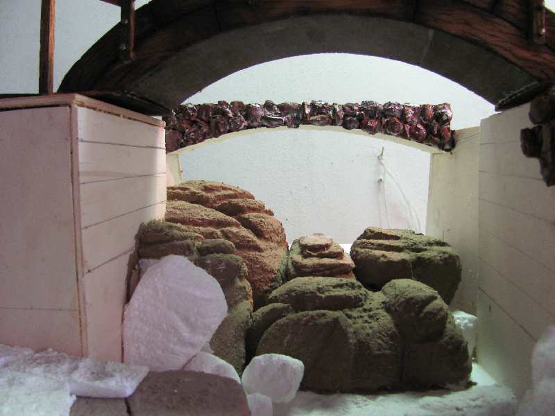

Ho cominciato anche a posizionare le pietre sull'arco (successivamente anche sotto), Il tutto dovrebbe rappresentare (forse) una piccola grotta che servirà anche a dividere quello che poi inserirò più avanti a livello del piano superiore, ossia a livello del piano del ponte. Immagine:

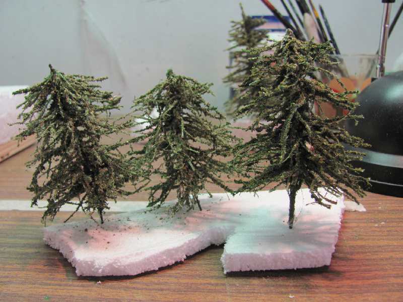

Sto sperimentando un modo visto su internet per fare un boschettino di pinettini che ci sono sullo sfondo. Avrei voluto utilizzare il mio metodo tradizionale per fare questi alberelli, ma mi piace sperimentare. Forse voi lo avrete già visto questo metodo. Se volete vi posso dare dei dettagli. Ovviamente qui la mano conta molto, i materiali si trovano molto facilmente.

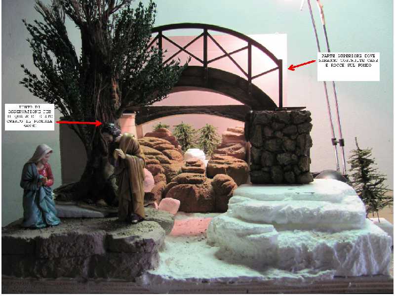

Grazie Fabio. Mi ci voleva proprio un'iniezione di fiducia; se questa poi arriva da un grande come te (senza togliere nessuno algli altri ovviamente) è il massimo. Vorrei approfittare della tua disponibilità per farti una domanda. Siccome vorrei aggiungere delle case sull parte superiore (diciamo a livello del piano del ponte), per avere una corretta prospettiva devo utilizzare lo stesso punto di fuoco utilizzato per il fondale sotto? Tieni conto che ho usato come riferimento l'altezza delle statue ed il punto di fuoco è leggermente spostato verso l'alto (diciamo circa 3 cm sopra la testa delle statue) per creare un minimo di dislivello tra il fondo e il primo piano (trattandosi appunto di un torrente). La lunghezza della tavola il legno su cui lavoro è 55 cm.

l altezza del punto di fuga deve essere identica una volta stabilita.....
poi in base alla angolazione delle case può variare in base all andamento della parete stessa.....
ovvero puoi usare prospettive laterali spostando il cavo ad esempio a destra.....

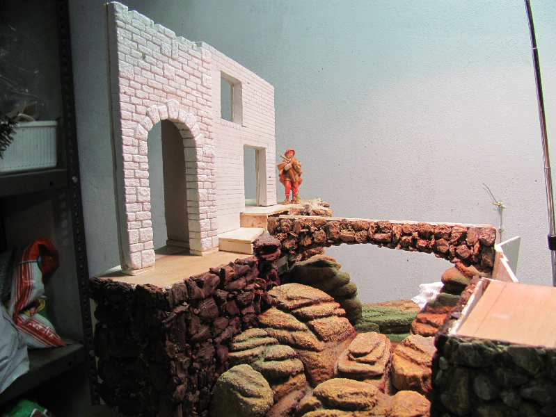

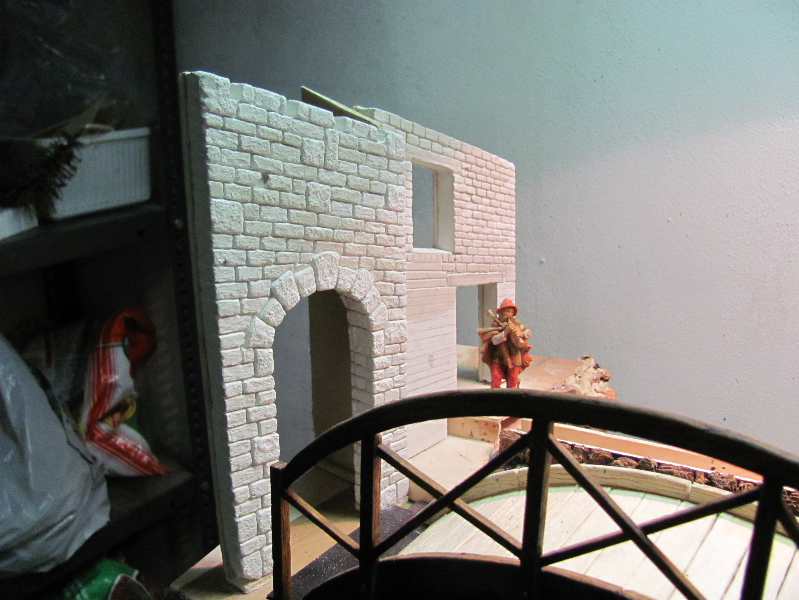

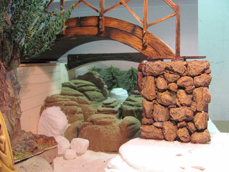

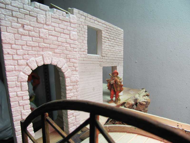

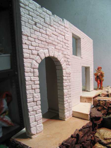

Inserito il - 07 novembre 2011 : 23:35:21

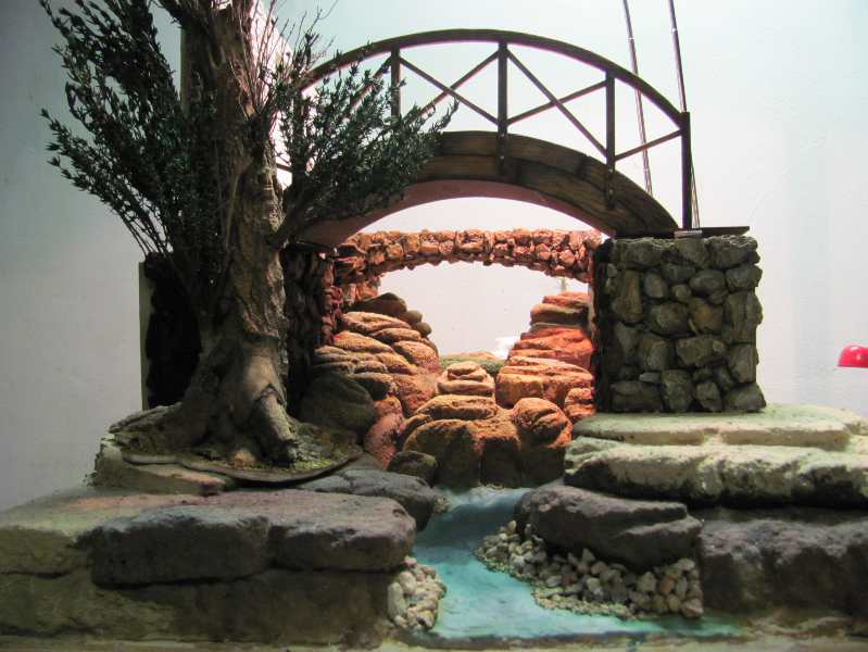

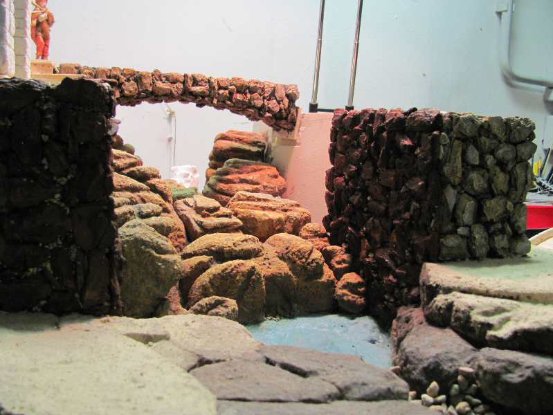

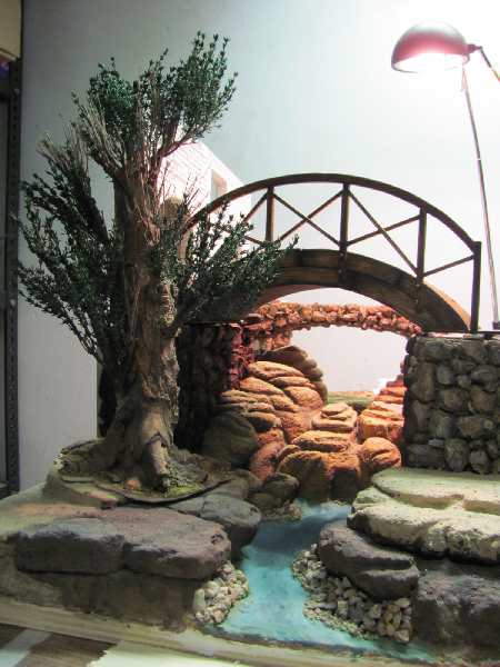

Ciao a tutti Alcune foto sullo stato di avanzamento lavori (mooolto lentamente). Essendo il mio primo lavoro in prospettiva, siate pure "cattivi". Il fondo del torrente non è stato ancora trattato con l'effetto acqua ed è blue sfumato, ma credo che non sia il colore molto adatto. Penso che un verde sfumato con marrone chiaro verso le sponde, sia meglio. Ho usato il cartongesso per avere una maggiore precisione. Sullo sfondo la prospettiva mi imponeva di avere dei mattoni e relativa fuga molto piccoli. Con un punteruolo molto sottile si riesce ad avere una buona precisione (i mattoni sullo sfondo sono alti 3-4 mm la statuina che vedete circa 6 cm). Inoltre sto cercando di dare un "disallineamento" ai mattoni, raschiando (con mooolta pazienza)la superficie di alcuni mattoni e successivamente reincidendo la fuga degli stessi. C'è ancora molto da fare. E' dura ma bisogna andare fino in fondo. Ciao ci risentiremo a presto

Inserito il - 08 novembre 2011 : 01:33:00
ottimo. procedi in modo ordinato.
Città: Reggio Emilia
876 Messaggi |
Inserito il - 08 novembre 2011 : 08:59:38
Ben fatto! Come consiglio mi sento solo di dirti di fare attenzione ........alla pianta! dalle foto che hai fatto nasconde molto della bella parete che stai incidendo. Aspettiamo il proseguo.....  ciao |

| Ciao Marino sono molto entusiasta del tuo presepe mi piace molto , una domanda che materiale hai usato per gli alberelli? mi puoi dare dei dettagli ? grazie un salutone ciao e a presto |
marino.fusco
Città: Lacchiarella
368 Messaggi |
Inserito il - 08 novembre 2011 : 19:20:00
Ciao a tutti - Scusate l'intrusione. Volevo solo rispondere alle domande di titta99. Per quanto riguarda le conifere, sullo sfondo questo è il link dove ho esttamente copiato il procedimento, solo che al posto di quel complicato marchingegno che serve per ruotare l'alberello in fase di costruzione, io ho usato un trapano (veocità lenta); inoltre al posto dello spago che usa il signore, io ho usato il filo tradizionale bianco per stendi-biancheria che è sempre un filo composto da molti fili più sottili: http://www.youtube.com/watch?v=pzWMqGVnqD4&NR=1
Per quanto riguarda l'abvero in primo piano, uso sempre la stessa tecnica di base mostrata al link su questo sito, solo che il tronco principale l'ho ricavato da un legno naturale rivestito con sottili fogli di corteccia tradizionale incollata con colla americana: forum:http://www.presepioelettronico.it/forum/topic.asp?TOPIC_ID=3334
