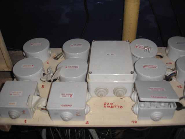

Io consiglio di tagliare le spine e collegarle tra loro con dei capocorda da elettricista all’interno di scatole per impianti elettrici suddivise per fasi, e da questi far partire un unico cavo d’alimentazione da inserire nelle centraline.
Penso che l’investimento iniziale non sia eccessivo e resta nel tempo
Posto una foto dimostrativa.
Mc Five

Inserito il - 23 settembre 2011 : 19:33:14  Mostra Profilo  Visita l'Homepage di Amministratore Invia a Amministratore un Messaggio Privato  Rispondi Quotando
Ottimo anche il consiglio di mcfive.
