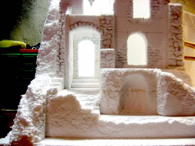

Il mio attaccamento per il polistirolo
Alcune foto delle principali fasi
45,84 KB
b]Immagine:
49,55 KB
Immagine:[/b]
116,22 KB

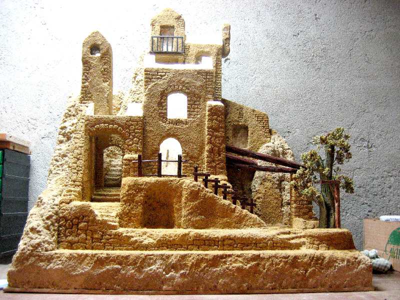

X statue da 6 cm
Ricoperto da un bel strato di tufo in polvere in modo da renderlo bello solido.
Ci sono almeno tre passate di tufo.
98,12 KB
Prima colorazione
56,14 KB
54,14 KB
Montaggio dei tetti e altro
52,48 KB
47,1 KB
88,88 KB
I coppi sui tetti (rigorosamente fatti a mano in DAS)
77,91 KB

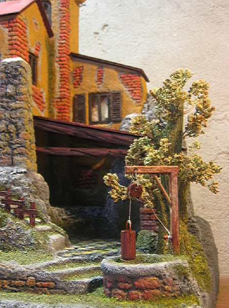

Sotto uno scorcio del mio ultimo lavoro. La parete in gesso, se ben bagnata con acqua e vinalil inizialmente, assorbe il colore in maniera lenta e uniforme. Quindi se prepari prima 3 o 4 tinte diverse e per ogni tinta 2 o 3 gradienti diversi della stessa, la colorazione diventa anche molto divertente, puoi ottenere belle sfumature e passaggi di colore che rendono l'effetto abbastanza naturale.
Ciao a tutti
47,98 KB

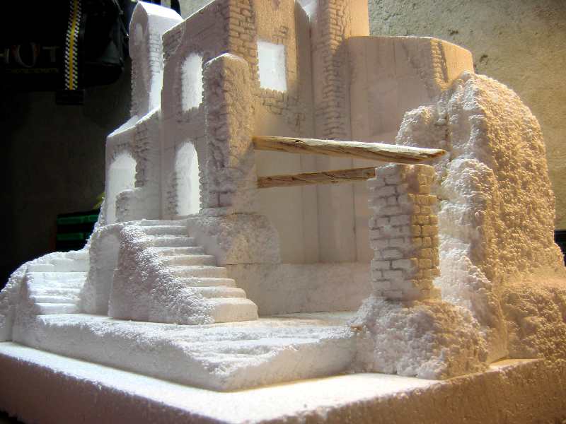

Ti ringrazio per le spiegazioni molto esaurienti sia per quanto riguarda i muri e i pavimenti sia per la colorazione ,ma volevo sapere anche con che cosa sagomi i muri esterni quelli che ho segnato nella foto,non credo con il cutter e se si come riesci a dargli quella rotondita',usi forse il phon a caldo ?
28,21 KB
Scusa se sono lunga e lenta di comprendonio come un lumaca ,ma voglio imparare da tutti voi che siete bravissimi.Ciao e grazie ancora
