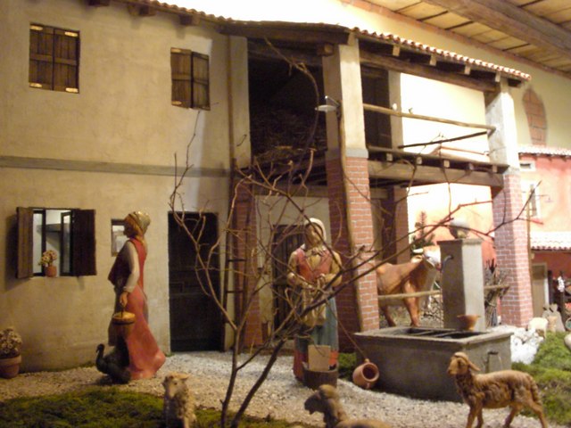

Ciao Mariateresa! Non so come si comporti il Kerakoll ma ti posso dire che il Kerabond della Mapei si attacca bene e non si stacca più, l'adesilex sempre della mapei dà lo stresso effetto ma è un po' più chiaro
sono sempre adesivi per piastrelle che danno l'effetto ruvido dell'intonaco, l'effetto è quello di questa casa (che ha 3-4 anni ed è fatta con l'adesilex mi pare)
75,18 KB
c'è da dire che la base è polistirene di quello a pallini mentre se magari lo applichi sul porex che è più liscio fa meno presa...
