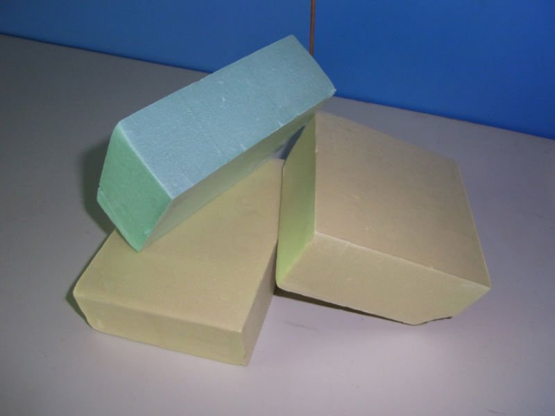

Ho giù usato il polistirene estruso per alcuni lavori, è un materiale comodissimo, ma mi sorge un dubbio.
Nei negozi di edilizia esistono lastre di diverso colore (rosa, giallino, azzurro...). Io ho usato quello rosa-arancio.
C'è differenza di qualità (densità, resistenza..) fra i colori?
grazie in anticipo per le risposte.

tra colori, cambia sia la densità ma è anche questione di marca.
se hai l'occasione di vedere i fogli interi, ci sono scritte le caratteristiche di ogni tipo.
in giro per il forum trovi qualcosa di più dettagliato se cerchi,
ad esempio qui:
http://www.presepioelettronico.it/forum/topic.asp?TOPIC_ID=2624&SearchTerms=,densit%E0
si parlava di 30-35 Kg/mc, come densità ottimale.
poi puoi sempre andare per tentativi...
quello più tenero solitamente si usa per simulare il legno, così con le spazzole si rovina di più e quello un po' più duro per i sassi.
ma non è la regola!
