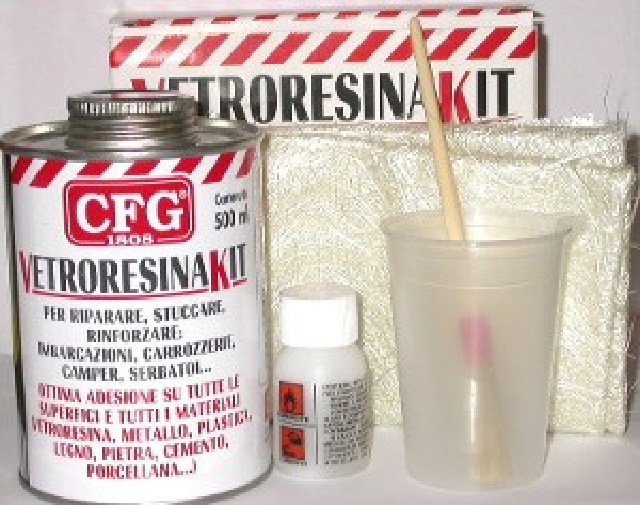

| Puoi provare anche con della vetro resina ,con risultati ottimi. la trovi nei colorifici kit completo 1 kg sui otto euro ciao |

Scusa Aries, cosa intendi per vetro resina è un tipo di vernice che non lascia passare l'acqua? grazie ciao renzo. |

Il vetro resina sarebbe il fiberglass che fanno le parti per carrozerie dell'automobile,vasche da bagno etch.,con una solida base dovrebbe essere impermeabile, 8 euro al kg. un buon prezzo, se basta un kilo |
lana di vetro resina e catalizzatore ciao renzo50

| esatto, però bosogna prestare un po di attenzione alla lana di vetro, che è molto fastidiosa e graffia un pò |

Grazie a tutti, ma volevo sapere se la vetroresina la devo stendere sul polistirolo con il pennello? ciao |

Ciao si la puoi mettere a pennello prima stendi la fibra di vetro, poi passi la resina sarebbe opportuno passare una mano di cemento prima sul polistirolo se hai dei dubbi chiedi pure |
