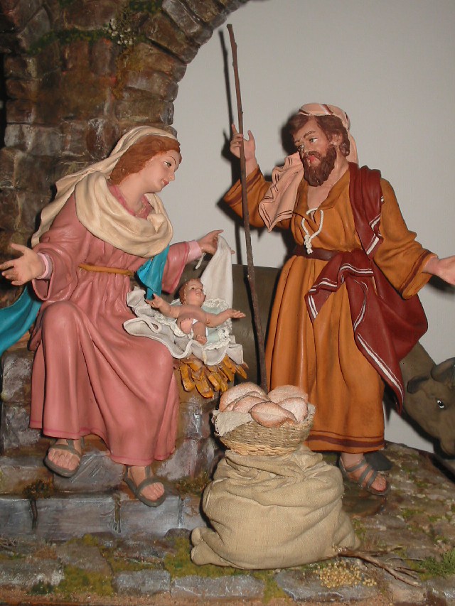

io ho fatto cosi': fatto il sacco, utilizzando della normale stoffa l'ho immerso per qualche ora nel caffè, ottenuta la colorazione desiderata ho riempito il sacco con del normale cotone,una volta pieno ho imbevuto il tutto con della colla vinilica diluita con acqua , ripetendo i passaggi con un normale pennello .
Ho formato la figura del sacco semi vuoto mettendo un peso sul pezzo e lasciato per un po' di tempo. Quando la colla si asciugherà rimarra' la forma data.
questo è il mio risultato

Ottimo Luigiqdm Dava74 questa è la tecnica giusta

complimenti luigiqdm,questa non la sapevo!!!!!è proprio vero..nella vita c'è sempre da imparare....
Molto bello!! ma dopo aver bagnato con acqua e colla vinilica torna opaco?

confermo Dava ,
la colorazione al telo del sacco la da il caffè( ma puoi usare anche il the o anilina molto diliita) e la colla vinilica che userai molto diluita non inciderà sulla colorazione del sacco.
fai delle prova magari solo con un po' di stoffa e vedrai.....

Bello, molto realistico!
Inserito il - 24 febbraio 2011 : 21:48:17  Mostra Profilo Invia a 6vior un Messaggio Privato  Rispondi Quotando
grande luigi, pure lo strappo da cui fuoriesce il grano sei un genio!!!
io ho fatto più o meno la stessa tecnica solo cha a differenza del caffè ho usato il mordente color noce ho lasciato il pezzo nel mprdente per pochi secondi e poi lo lavato sotto il rubinetto e strizzato, ed una volta asciutto lo riempito di ovatta e con un impasto di vinavil e acqua o spennellato edandogli le pieghe più o meno che volevo.
