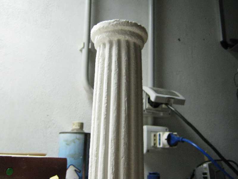

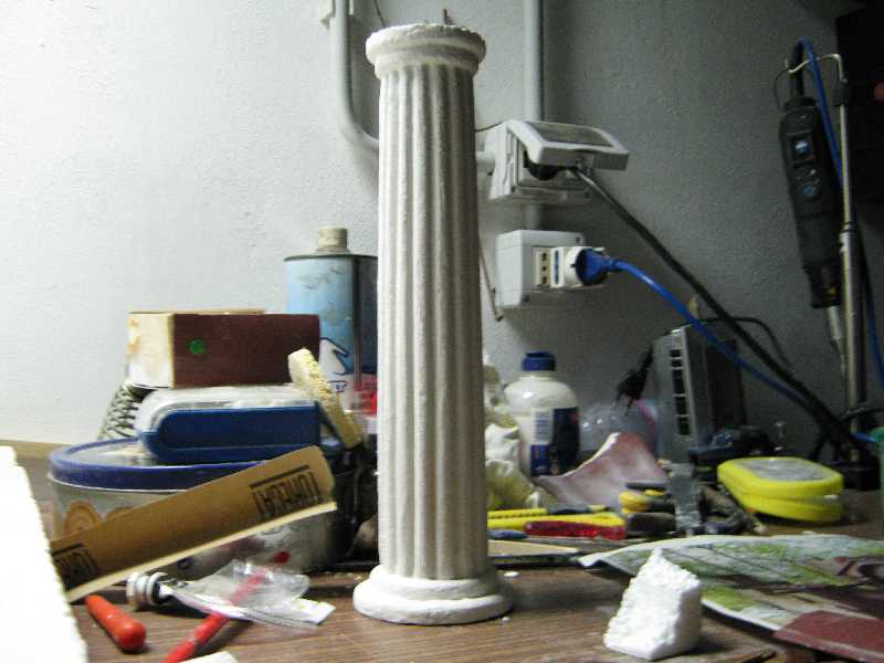

Grazie Gialuigi del dettaglio. Io ho tentato di fare delle colonne abbastanza alte utilizzando però un pezzo di polistirolo pieno (ho alcuni blocchi). Le ho fatte a mano usando occhio e carta abrasiva (non ho ancora lo strumento per il taglio del polistirolo). Dapprima ho tagliato un parallelepipedo rettangolo dell'altezza voluta poi a mano sono riuscito a fare le colonne perfette (verificate al calibro) con sezione più grande verso la base della colonna). Peccato che al momento non sono in grado di eseguire al meglio le scanalature a spigolo vivo nella colonna (ordine dorico) Quelle raffigurate hanno lo spigolo arrotondato (e non è corretto). Era solo un tentativo. Non le ho mai utilizzate in nessun presepe.

Inserito il - 17 febbraio 2011 : 10:00:21
Marino grazie per il tuo contributo! Molto bella la colonna. Su due piedi per ottenere scanalature a spigolo vivo mi verrebbe da dire di provare con degli stampini - tipo quelli da biscotti - adatti allo scopo, da utilizzare come cassaforma per il gesso. magari per renderli più leggeri inserendo all'interno un disco di polistirolo. Certo la colonna anche lì va poi realizzata per blocchi sovrapposti.... Ma d'altro canto anche all'epoca le realizzavano proprio così.
Bisognerebbe provare! |
