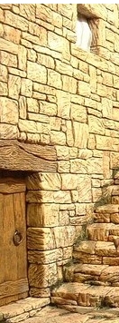

Ciao a tutti!
E' la prima volta che scrivo su questo forum, benché lo segua da molto ammirato dalla bellezza delle vostre opere.
Vi scrivo per avere un'informazione: è la prima volta che mi cimento con la realizzazione di muri e porte!
Potete aiutarmi a capire come si può ottenere un effetto di venature sui muri come quello dell'immagine che vi allego?
Grazie per i vostri suggerimenti!
Paolo

La maniera migliore è quella di realizzarlo in polistirene.
Rovini la superficie imprimendo le pietre con sassi o corteccia e poi scolpisci i contorni pietra per pietra.
Se cerchi bene sul forum ci sono discussioni che fanno vedere bene questo tipo di lavorazioni

Ma quindi, e mi scuso per la banalità dell domanda, per ottenere invece quanto posto in questa seconda immagine basta incidere più a fondo il polistirene?

dall'immagine che hai postato potrebbe anche essere stato fatto con il gesso.
Però puoi ottenere lo sesso risultato o come dici tu oppure tagliando le pietre e incollandole una ad una su una parete di base
http://www.presepioelettronico.it/forum/topic.asp?TOPIC_ID=2342&SearchTerms=,info,day

Ciao Paolo dalla prima immagine che hai postato mi sembra di riconoscere la mano del mio caro amico Paolo Storti,quella realizzazione è stata fatta in gesso ma la si puo benissimo come dice gb ottenere in entrambe i modi,anche per l'immagine sottostante la medesima cosa!!!
Basta guardare attentamente la foto a volte e cercare di riprodurre,nel primo caso si utilizza un pun teruolo per incidere e segnare il gesso come tu hai visto!!!
prova e non ti arrendere ciao a presto
