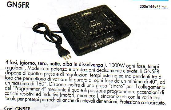

ma poi si puo collegare alla centralina?
questa è la mia centralina
183,28 KB
Jacobrs
Inserito il - 09 dicembre 2005 : 22:25:30  Mostra Profilo  Visita l'Homepage di Amministratore Invia a Amministratore un Messaggio Privato  Rispondi Quotando
Si, lo puoi collegare.

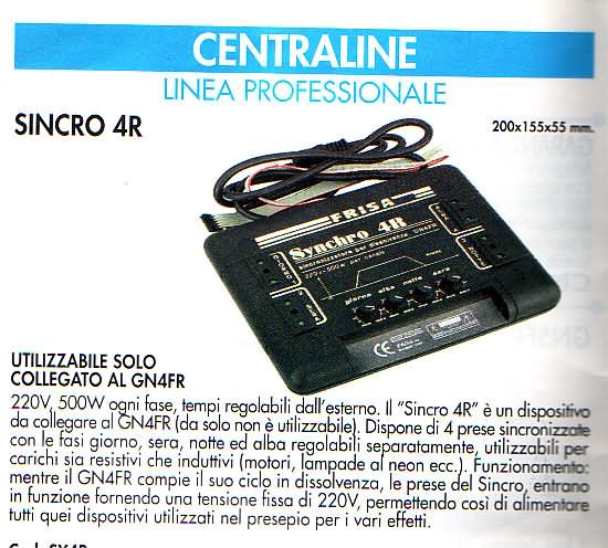

scusami administrator, intendevo questa centralina!!!
141,82 KB
Posso collegare una lampada da 40w con starter a questa centralina?non è che salta tutto?Mi serve farlo per creare il tremolio delle stelle sulle fibre ottiche...Aspetto tua risp ciao
Jacobrs
Inserito il - 10 dicembre 2005 : 11:27:35  Mostra Profilo  Visita l'Homepage di Amministratore Invia a Amministratore un Messaggio Privato  Rispondi Quotando
Non dovrebbero esserci problemi.
Eventualmente, per mantenere il carico, collegagli due lampadine, una con lo starter e una senza.
Quella con lo starter la usi x le stelle, l'altra la metti da qualche parte.
