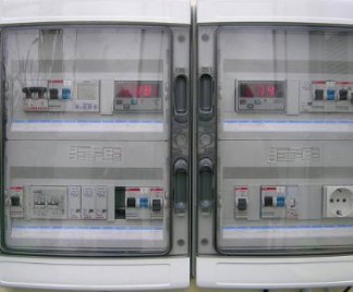

Un buon interruttore differenziale è parte importantissimo per la sicurezza di un impianto elettrico. Oltre all’interruttore magnetotermico c.d. automatico, pronto ad interrompere il circuito in caso di “cortocircuito” o “sovraccarico”, in un impianto elettrico a norma è obbligatoria l’installazione di un "interruttore differenziale" c.d. “salvavita”, pronto ad intervenire ed interrompere il circuito in caso di “dispersione” di corrente o “folgorazione”.
Come si vede i due interruttori non sono alternativi, bensì complementari: è necessaria la presenza di entrambi, oltre, come vedremo, ad un efficiente impianto di messa a terra. I due tipi di interruttori (magnetotermico e differenziale ossia automatico e salvavita) possono essere installati separatamente o a mazzo di apparecchi che posseggono globalmente le caratteristiche di entrambi gli interruttori.
Ma torniamo all’interruttore differenziale: l’intervento di questo interruttore si basa sul principio che la somma algebrica delle correnti che percorrono un impianto elettrico, che entrano ed escono dal differenziale, deve essere uguale a zero. Quando viene meno questa caratteristica l’interruttore differenziale (salvavita) interviene interrompendo il circuito. Immagine:

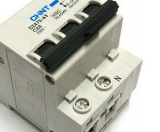

L’interruttore magnetotermico ha la funzione di interrompere automaticamente il circuito elettrico in presenza di un cortocircuito o di un sovraccarico, ossia nel caso in cui vengono in contatto due fili conduttori dell’impianto elettrico o in presenza di troppo carichi. Come si evince dal nome composto, questo dispositivo elettronico comprende una parte magnetica ed una termica, alla prima fanno capo i problemi di cortocircuito alla seconda di sovraccarico.
L’interruttore magnetico interrompe, quindi, il circuito elettrico in presenza di un forte e brusco aumento di corrente, circostanza che si verifica in presenza di un cortocircuito, mentre l’interruttore termico interviene in presenza di un forte surriscaldamento del cavo o di altri elementi dell’impianto, circostanza che si verifica nel caso di sovraccarico, ossia in presenza di più carichi (risultano accesi più elettrodomestici contemporaneamente) che finiscono per assorbire una quantità di corrente superiore a quella consentita. L’interruttore magnetotermico, come il fusibile, mira a salvaguardare i punti deboli dell’impianto. Immagine:
