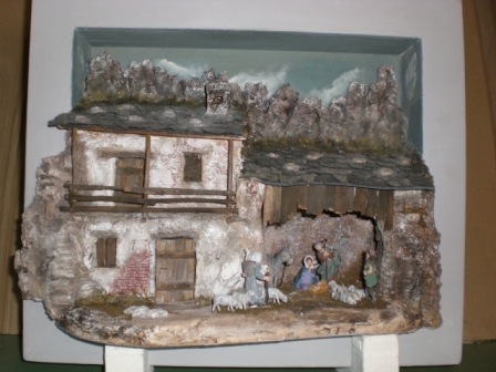

Ciao Chiccarossa,io quando devo fare i tetti in ardesia faccio una colata con gesso scaiola.
Prendo un recipiente acqua gesso quanto basta, aggiungo colore nero (per dare gia il colore grigio dell'ardesia),mischio il tutto, poi verso il composto su di una busta di plastica,andando a creare una lastra dello spessore che mi serve in base alle statue che uso.
Una volta asciutto spezzo i vari pezzetti(sempre per le dimensioni delle statue) andando a dargli la forma dell'ardesia con un cutter.
Ti allego foto cascinale con tetto ardesia.

Caniggia, per colorarlo usi quei campioncini che si usavano una volta per colorare gli intonaci?
riesci a postare una foto di dettaglio?
devo fare anch'io un tetto con le lastre per il mio presepe e sono ancora indeciso se usare il porexpan o fare una piccola lastra come hai fatto tu, già colorata.
grazie

Ciao Luca,prima di mettere nell'acqua il gesso,metto alcune goccie di nero di quei boccettini che utilizzano gli imbianchini.
Di solito faccio 3-4 colate per avere differenti tonalita' di grigio.

Inserito il - 11 novembre 2010 : 20:51:43  Mostra Profilo Invia a romano un Messaggio Privato  Rispondi Quotando
provo a postare la foto di un mio presepe fatto con iltetto in ardesia(cartone) a me sembra vada bene....cosa ne dite?...romano
129,36 KB
Inserito il - 11 novembre 2010 : 22:44:48  Mostra Profilo Invia a Cunaflor un Messaggio Privato  Rispondi Quotando
Ciao romano bel lavoro per ardesia si puo usare un infinità di materiali e sempre con buonissimi risultati ad esempio anche con lo stesso porex
