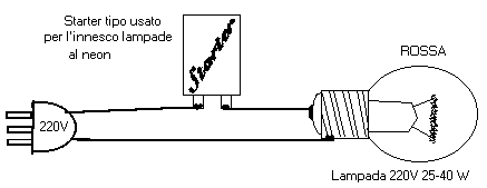

ciao a tutti, sono pino e nuovo dell'interessantissimo forum. Il mio interesse è costruire un circuito che simuli un fuocherello, che alimenti una lampada che cambi la luminosità della resistenza. Grazie per chi volesse mettermi nella condizione di poter costruire il circuito.

Ciao Pino e benvenuto...
Puoi creare l'effetto fuoco collegando, in serie alla lampadina, uno starter che trovi all'interno delle plafoniere delle lampade al neon.

Ciao Riccardo, ti ringrazio della specifica "dritta" ma ... potresti suggerirmi anche i componenti da acquistare e il modo di assiemarli come faresti a uno attratto dalla materia ma principiante nello specifico? Fin da ora ti ringrazio. ciao ciao

ciao è molto semplice STARTER x neon normalmente sono standard tra i 10 e 80 watt di potenza
linea diretta alla lampadina e il neutro alimenta lo starter che poi va in lampadina.
è semplicissimo.
ho notato che piu è piccola la lampadina e piu il tremolio risulta reale.

Ecco un esempio di collegamento:
3,57 KB

Ringrazio della cortesia e tempestività con la quale avete esaudito la mia richiesta di ottenere un "fuoco elettronico". Domattina, seguendo lo schema, verifico l'effetto della costruzione. L'amministratore, che saluto e ringrazio, suggeriva di usare l'elettronica... lo farei molto volentieri ma non sono molto pratico nè fantasioso. Accetto con entusiasmo ed interesse qualsiasi idea. grazie

Inserito il - 07 novembre 2010 : 14:20:53  Mostra Profilo  Visita l'Homepage di lizard Invia a lizard un Messaggio Privato  Rispondi Quotando
Questo collegamento va effettuato utilizzando esclusivamente lampadine a 220V come descritto nella figura...

Messaggio inserito da lizard
L'effetto ottenuto avendo costruito il circuito STARTER LAMPADA 220 V non è quello che speravo. Vorrei un suggerimento per impiegare l'elettronica su un circuito alimentato in corente continua 12 V al fine di ottenere un effetto + professionale. Grazie a chi avesse la bontà di aiutarmi. Ciao
