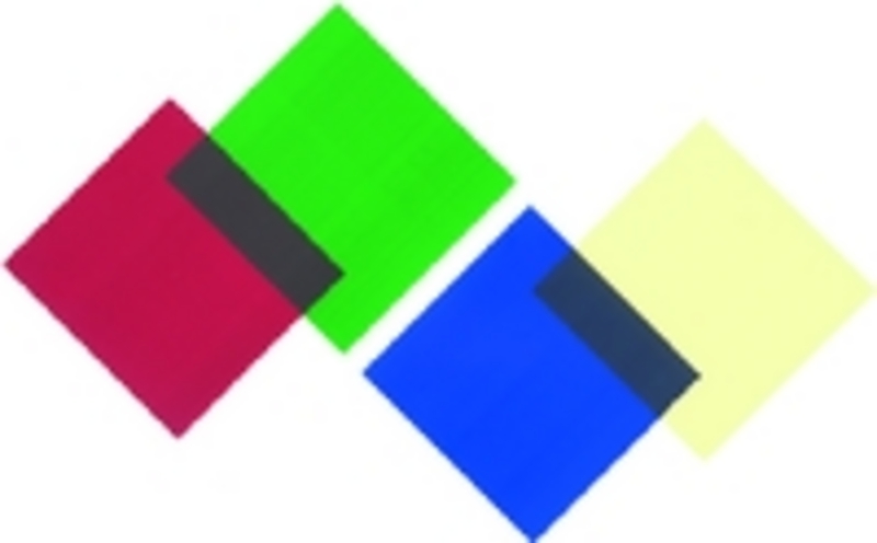

Allora ho dei faretti simili a questi qui
46,8 KB
volevo utilizzarli per colorare il mio cielo di azzurro per ricreare l'effetto giorno
ora per tenere attaccata la gelatina avevo pensato a mettere sulla cornice di ogni faretto dei punti di silicone x alte temperature tipo questo
5,77 KB
e poi attaccarci sopra la gelatina...
74,84 KB
ovviamente potrei mettere su ogni punto di silicone dei dadi per creare un po di spessore (tipo 1cm) e non attaccare proprio al vetro la gelatina
che dite??? puo funzionare???qualcuno ha mai provato questo sistema?
aspetto vostri consigli o pareri!
ah dimenticavo: siccome devo ordinarla alla frisa la gelatina che blu mi consigliate tra BLU PAVONE BLU MEDIO BLU WOOD???
grazie in anticipo a tutti!!

io ho forato i quattro angoli dello sportellino del vetro con una punta D1,5mm filettato il foro con maschio M2 e fissato le geletine con 4 viti senza telai in alluminio, come suggerito in altri post.
Non ricordo dove ma credo ci siano già discussioni in merito.
Se non è così mandami un pvt che sblocco la discussione.
Modificato da - mecc74 in data 02 ottobre 2010 12:30:12
Inserito il - 04 ottobre 2010 : 08:49:01  Mostra Profilo  Visita l'Homepage di Amministratore Invia a Amministratore un Messaggio Privato
Il silicone resiste alle alte temperatura ma la gelatina NO!
Se la incolli poi non la puoi staccare più.
Quindi è meglio ascoltare il suggerimento di mecc74.
