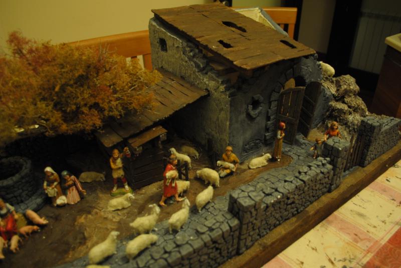

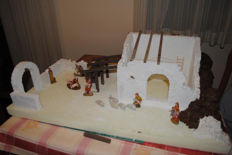

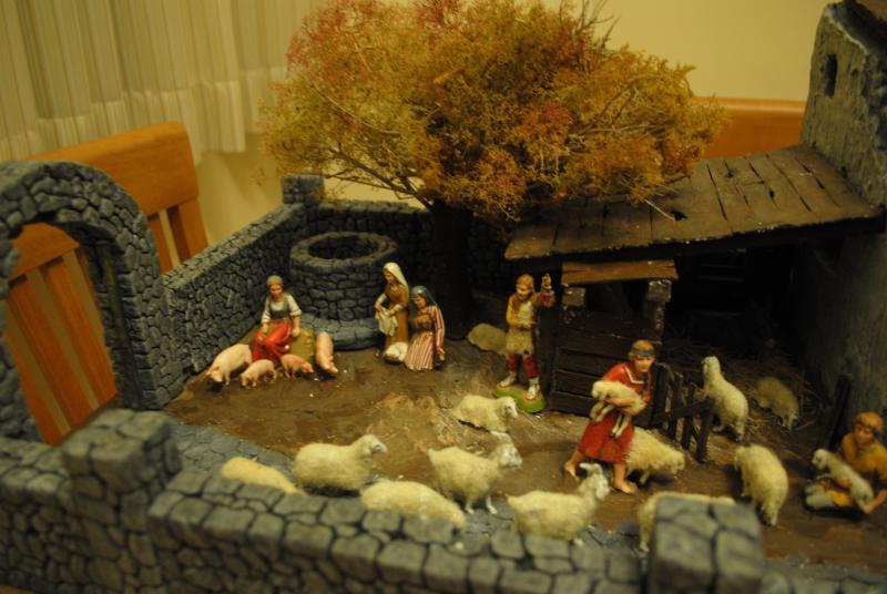

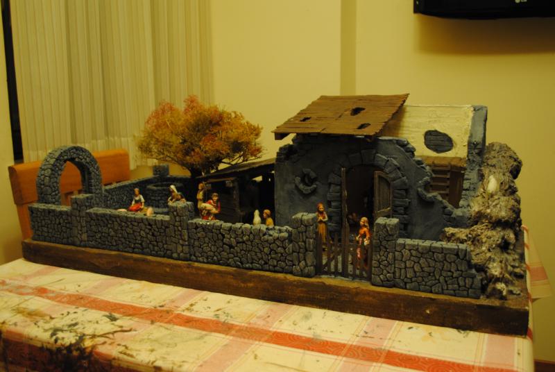

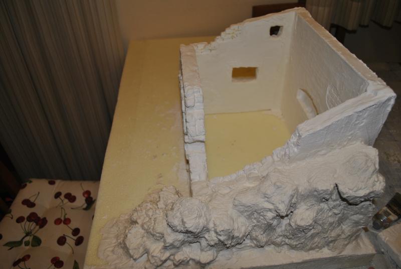

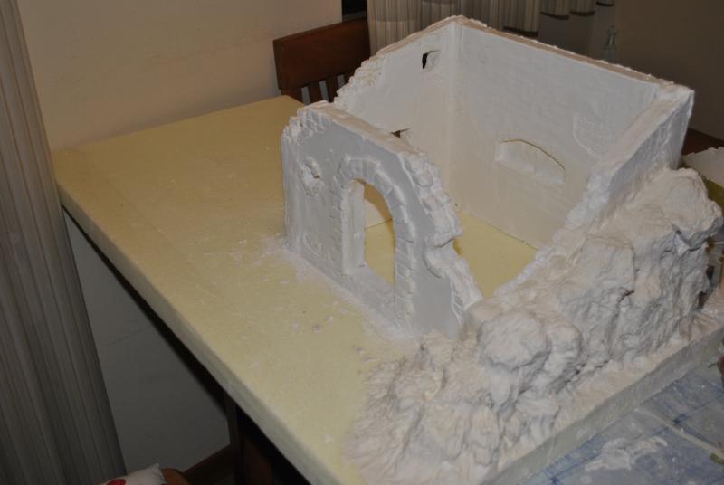

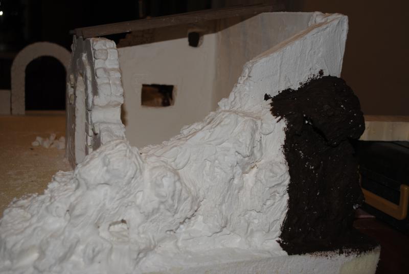

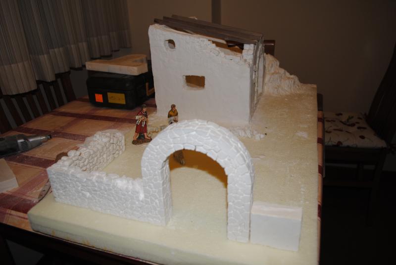

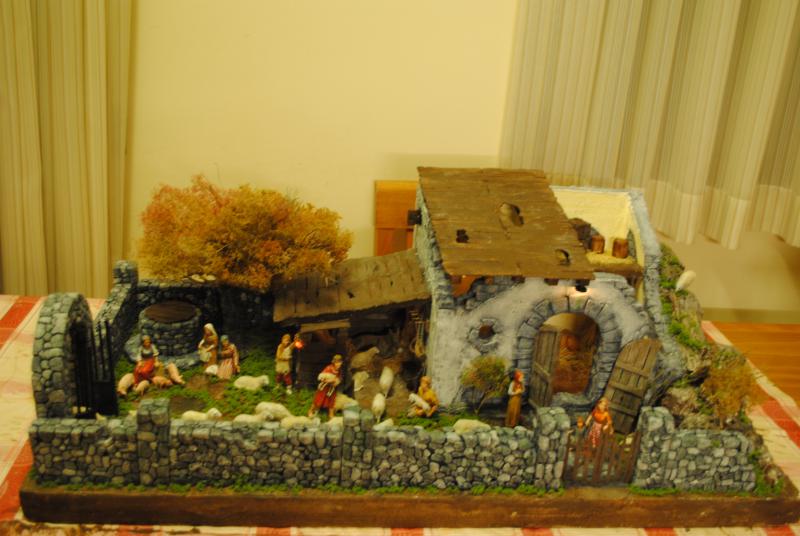

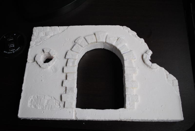

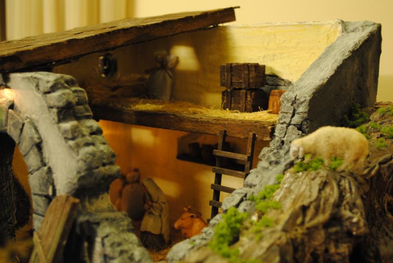

Ciao a tutti, volevo presentarvi il mio work in progress per il presepe 2010.. E’ il mio primo presepe quindi ho bisogno di consigli, critiche e suggerimenti vari. Iniziamo da un disegno che illustra la planimetria e la vista frontale del presepe.
42,7 KB

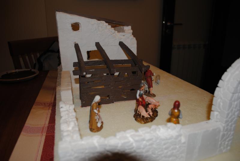

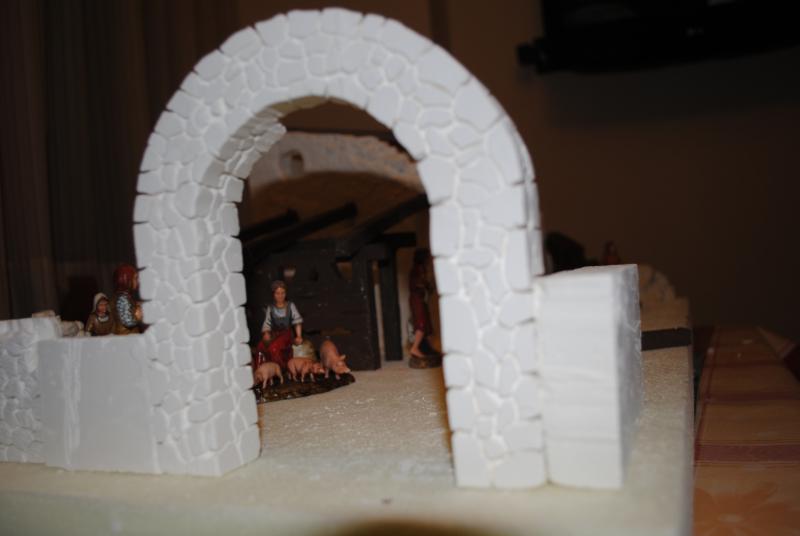

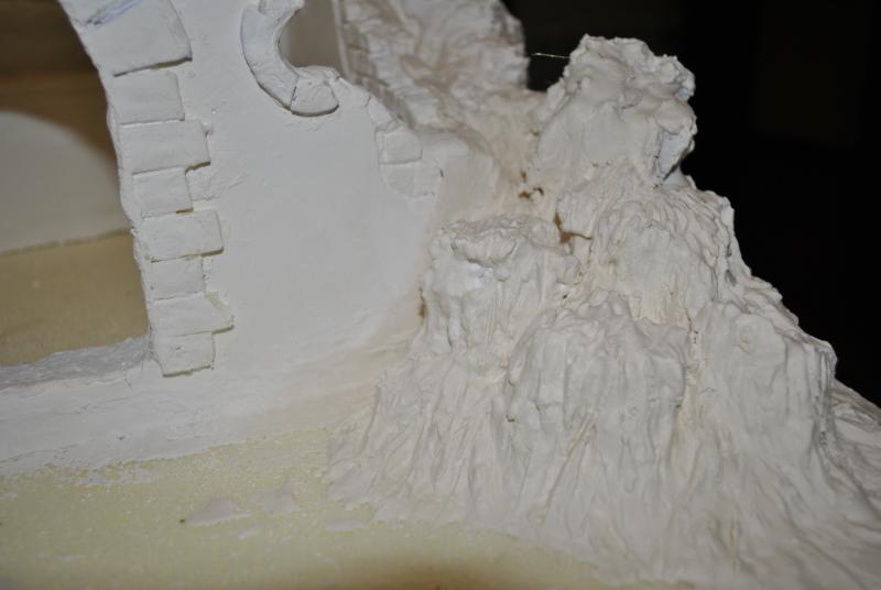

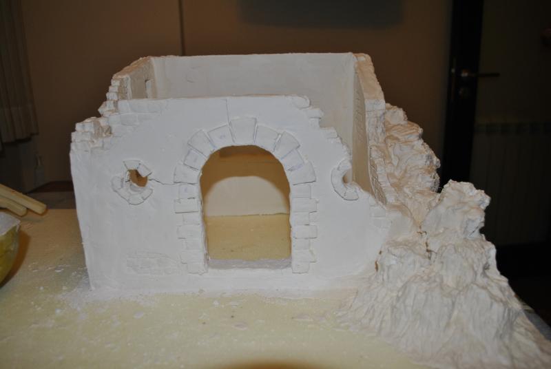

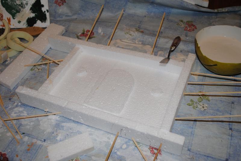

Di seguito le varie lavorazioni.
53,66 KB
31,3 KB
31,52 KB
34,24 KB
34,06 KB
41,79 KB
35,34 KB

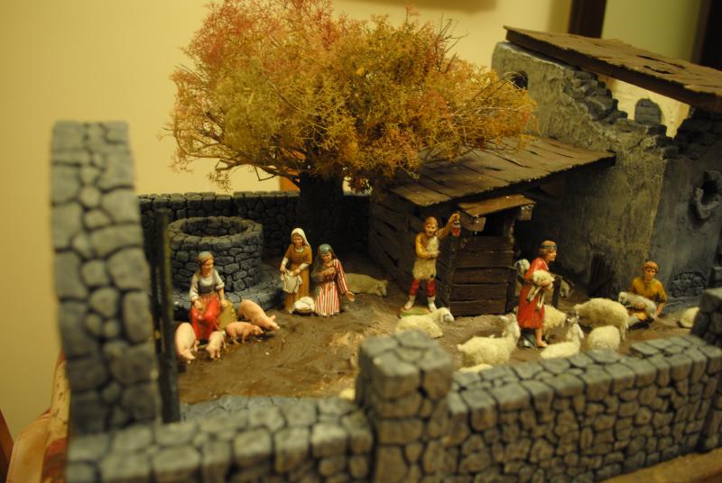

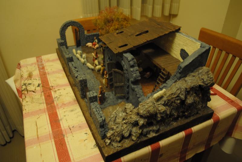

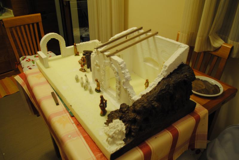

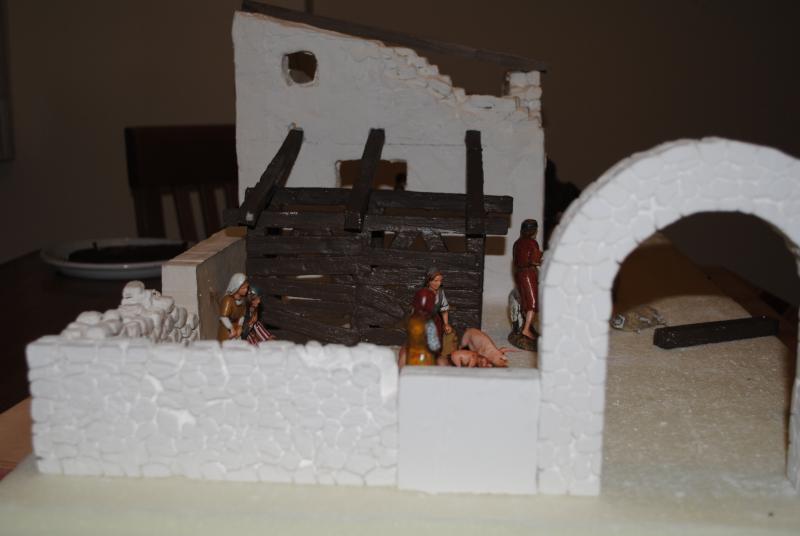

Infine ecco il punto della situazione ad oggi.
39,15 KB
39,81 KB
30,79 KB
30,84 KB
37,05 KB
Avrei bisogno di suggerimenti per la colorazione della piccola rupe, della casa e del muretto. Che colore di fondo usare?
Grazie a tutti

Ciao cariddy, la scena che hai riprodotta mi ricoda molto una delle nostre masserie a ridosso del gargano, quindi i colori che ti suggerisco sono:Un primo fondo di acqua e vinavil poco conentrata, un fondo di terra d'ombra naturale per la rupe e i muretti. Un fondo uguale con aggiunta di una puntina di ocra per la parete che poi andrai a togliere subito usando della carta assorbente. Questa operazione falla solo sulle pareti. Un fondo di terra d'ombra naturale e bianco (ottieni un grigio fantastico) per l'arco della porta e per l'arco dell'ingresso della masseria. Poi colora usando le varie gradazioni delle terre per la rupe,i grigio-bianchi per i muretti in pietra, e la casa la rifinisci schiarendo o macchiando le pareti a seconda di come ti piace.
Io la colorerei così.
Infine un piccolo consiglio sulla struttura: è troppo piana davanti, qualche movimento del piano di pavimentazione lo renderebbe più armonioso, a mio giudizio.
Buon lavoro. Attendo le foto del lavoro finito che è bello già così.

innanzitutto complimenti per il lavoro: ben impostato fin dal progetto. per il resto quoto appieno Filo rosso: cerca di dare un pò di movimento alla scena, renderà il presenpe coinvolgente.
MarPav
Inserito il - 30 settembre 2010 : 22:20:05  Mostra Profilo Invia a nico88 un Messaggio Privato  Rispondi Quotando
Da come sei partito,mi sembra proprio un buon inizio!!continua così
Inserito il - 30 settembre 2010 : 23:49:08  Mostra Profilo Invia a renzo50 un Messaggio Privato  Rispondi Quotando
Mi sembra che stai facendo un buon lavoro, il fondo che hai iniziato a mettere è troppo scuro, segui i consigli di filo rosso che sono ottimi, mostraci i risultati dopo la colorazione ciao a presto.
Inserito il - 01 ottobre 2010 : 01:57:40  Mostra Profilo Invia a gb_ un Messaggio Privato  Rispondi Quotando
beh... ottimo esordio buon cariddi!
Quoto filorosso sui consigli per la colorazione.... se cerchi con l'apposito tasto nel forum troverai molte discussioni avviate che hanno affrontato il tema della colorazione.
Ricorda di dare il fondo terra d'ombra molto liquido, in modo che il colore riesca a raggiungere tutti gli intagli delle pietre.
Quando andrai a schiarire i solchi resteranno più scuri e avrai maggiore profondità!!

Innanzitutto grazie a tutti per i suggerimenti. In effetti attualmente la scena, all’ingresso dell’arco sembra un po’ troppo “piatta” ma in realtà in quella zona ho previsto un po’ di roba: affiancata alla casa ci sarà una stalla, mentre nello spazio adiacente l’arco ci sarà un albero ed un pozzo. In più sto pensando di inserire anche un carretto ed altri particolari per movimentare la scena. Proverò a seguire gli ottimi consigli di Filo rosso (in realtà il mio grosso punto interrogativo è proprio la colorazione) e vedremo cosa verrà fuori. La prova sulla parete rocciosa mi sembra di averla fatta con una passata di terra d’ombra naturale ma , mio caro Renzo50 mi stai facendo venire il dubbio che il colore non fosse quello… ti farò sapere. Ho un’altra domanda da farvi: come vedete dall’ultima foto, il muretto più a sinistra è stato bugnato e vorrei fare anche gli altri muretti del perimetro allo stesso modo, ma qua sorge la domanda: faccio la bugnatura anche all’arco di ingresso o risulterebbe troppo pesante?
Grazie a tutti

Buon pomeriggio cariddi,ancora una volta ti trasferisco la mia esperienza: il colore che hai usato per le rocce sembra terra d'ombra bruciata (marrone), mentre il terra d'ombra naturale tende al verde scuro.
Per la bugnatura: io arrotonderei un poco le pietre dell'arco, sono troppo piatte e non esagererei per non uniformare tutto ad una sola tecnica di lavorazione.
Per lo spiazzo della masseria: ok per tutto ciò che ci metterai però io creerei del movimento proprio al piano... del tipo che potreti metterci uno o due gradini davanti alla porta o una zona leggeremente rialzata per posizionare il pozzo, come si usa da noi..
continua e vedrai che otterrai un ottimo risultato. Sono ansiosa di vedere il prossimo passo-passo che posterai.

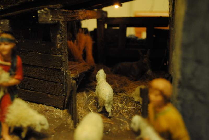

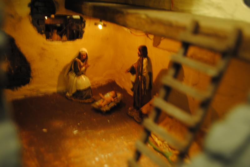

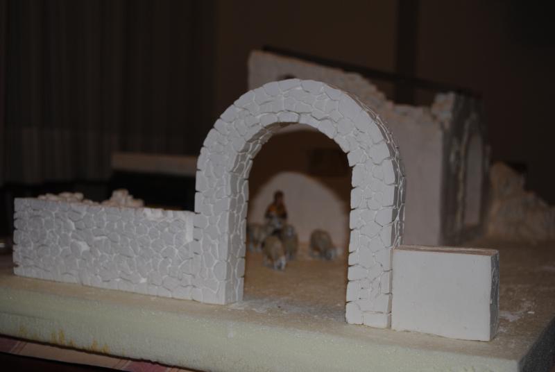

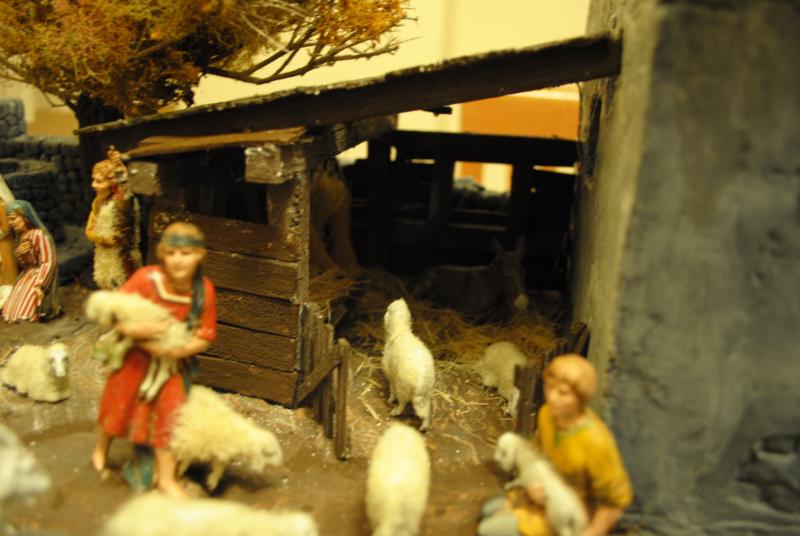

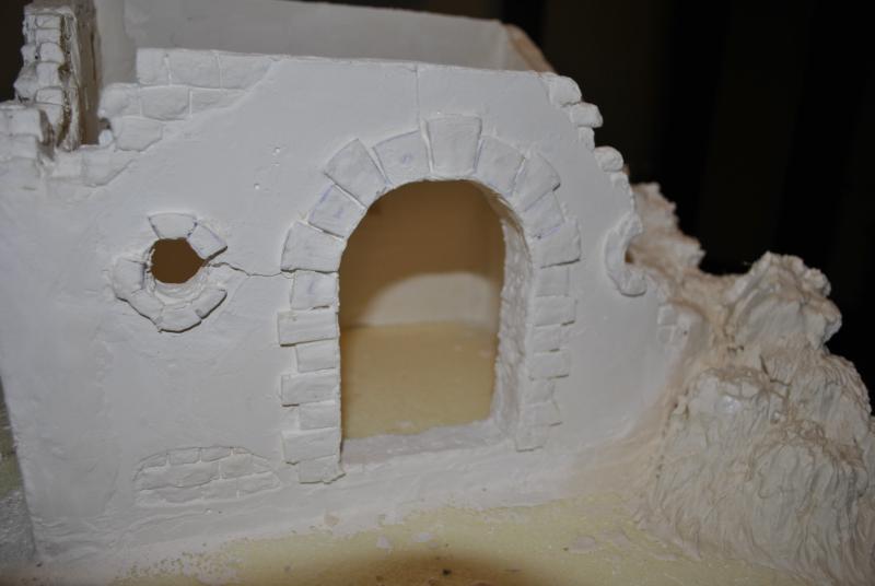

Eccomi di nuovo qua per qualche altra foto. La prima riguarda il tipo di colore utilizzato per la mano di fondo. La dicitura riporta terra di siena naturale ma effettivamente il colore da molto sul marrone....
37,44 KB

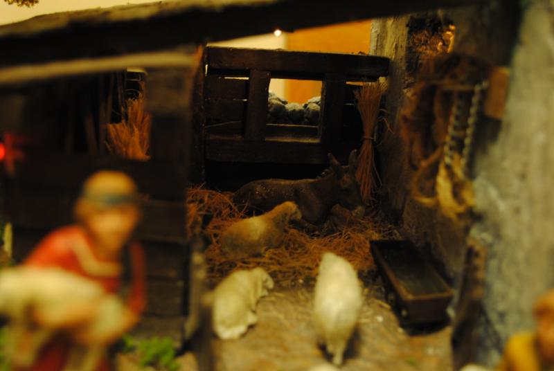

le foto sucessive riguardano la stalla in costruzione. ancora ho dato solo la prima mano di colore, vedrò di rifinire il tutto in modo tale da avere una situazione più reale (spero...)
35,3 KB
34,19 KB
30,02 KB
40,36 KB
49,83 KB
@ ioloso: grazie per i complimenti, ci vuole tanta pazienza (anche da parte di mia moglie :-))) ed un forum come questo con tante persone che ti danno degli ottimi suggerimenti.

complimenti per il lavoro,pochi elementi ma molto suggestivi volevo semplicemente chiederti come hai fatto a incidere cosi realmente il muretto e l'arco?e' tutto polistirolo.grazie

@saverio
Ciao Saverio , le incisioni sul muretto e sull'arco le ho fatte utilizzando un trapano della proxxon, ma le puoi fare anche utilizzando un punteruolo. Con il trapano riesco ad essere più veloce e per questo tipo di muretto non era richiesta una grande precisione e pulizia. I muretti perimetrali e l'arco sono fatti tutti di gesso in quanto dovendo fare quelle incisioni mi veniva più comodo che un blocco unico. Ho infatti creato uno stampo con il polistirolo ed ho fatto la colata.
@ioloso
Ciao ioloso, tutti i muri della casa li ho fatti utilizzando come base il polistirolo. Infatti la prima foto è lo stampo della facciata della casa. Ho fatto una colata nel lato in cui dovevo incidere i mattoni , mentre dall'altra lato ho dato solo una spennellata di gesso un po più liquido.

Ciao Cristiano, ti ringrazio per i complimenti, sono uno stimolo a proseguire il lavoro. Per quanto riguarda le tue domande:
-Il gesso che utilizzo è del tipo scagliola che risulta facilmente lavorabile anche dopo molto tempo
-Per le rocce ho utilizzato dei pezzi di polistirolo posizionati uno sull'altro bloccati con dei comuni spiedini di legno. Dopodichè ho passato il gesso un po più denso cercando di dare una forma già in fase di posa
-Per i bozzetti ho utilizzato un programma che utilizzo per lavoro che si chiama Thinkdesign ma comunque puoi utilizzare anche programmi come autocad che vanno benissimo

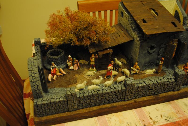

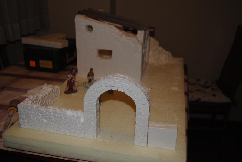

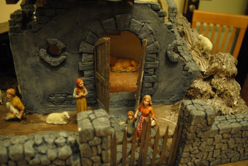

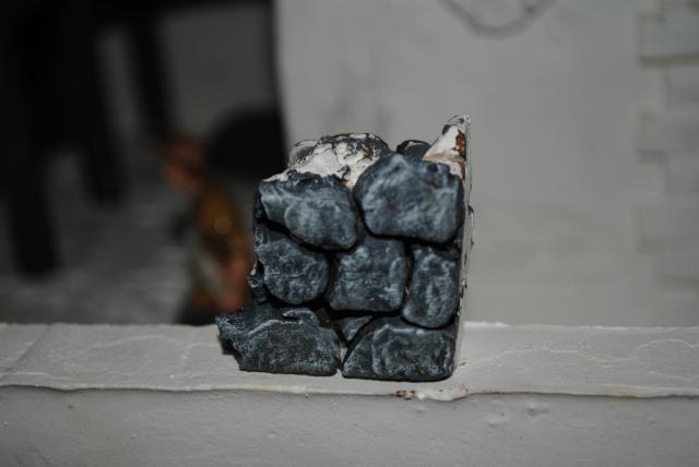

Ciao Ragazzi, ho effettuato diverse prove su un campione di muretto e quella che mi ha convinto di più la vedete qui in foto.
23,01 KB
Ho colorato con un grigio scuro diluito cme colore di fondo. Come colore ho utilizzato un insieme di bianco , nero , blu oltremare ed un pizzico di giallo ocra.
Che ne pensate (anche se la foto non rende bene l'idea in quanto risutla più scura di quanto sia realmente)?
Cariddi
Inserito il - 09 ottobre 2010 : 23:22:40  Mostra Profilo Invia a renzo50 un Messaggio Privato  Rispondi Quotando
Mi sembra ottimo io preferisco dare il fondo di questo colore soprattutto se devo fare un presepio popolare.

Ciao Ragazzi, in questi giorni ho cominciato a lavorare tutti i muretti e quanto prima posterò qualche altra foto dell' "avanzamento lavori" del mio piccolo cantiere. Volevo qualche suggerimento per fare un cancello di ferro (o perlomeno che sembri ferro) per l'ingresso principale. Che materiale utilizzare?

Ciao carridi volevo sapere cosa sono e come si chiamano quei listelli di legno che ci sono nella foto e dove si possono reperire
grazie
Daniel
cariddi
Prov.: Messina
Città: Messina
82 Messaggi
Inserito il - 23 ottobre 2010 : 19:03:07  Mostra Profilo Invia a cariddi un Messaggio Privato  Rispondi Quotando
Ciao Ioloso, quei listelli li ho acquistati in un legozio di modellismo. Li vendono a bacchette di un metro circa.

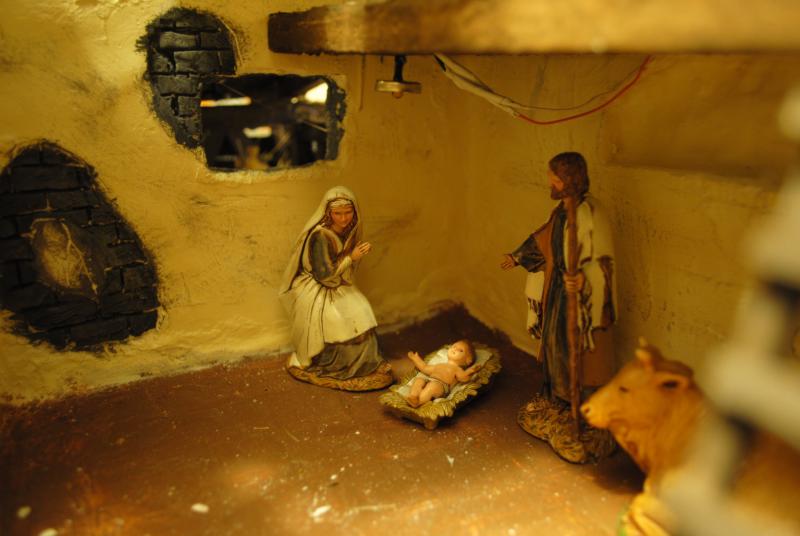

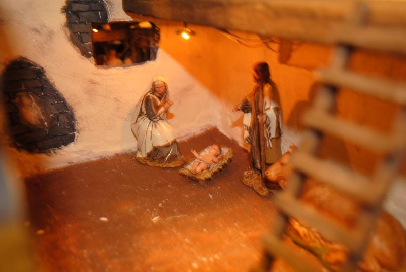

Ciao ragazzi, eccomi qui dopo un pò di tempo ed un bel pò di lavoro in più sul presepe 2010. Le foto che vedrete successivamente rappresentano un 80% del lavoro, alcuni elementi sono ancora da sistemare (la facciata e l'interno della casa ad esempio) altri sono solo posizionati , alcuni da fare ma in generale il lavoro procede bene. Attendo i vostri consigli e suggerimenti soprattutto su vegetazione,colorazione ed accessori vari.
61,75 KB
65,18 KB
61,75 KB
67,37 KB

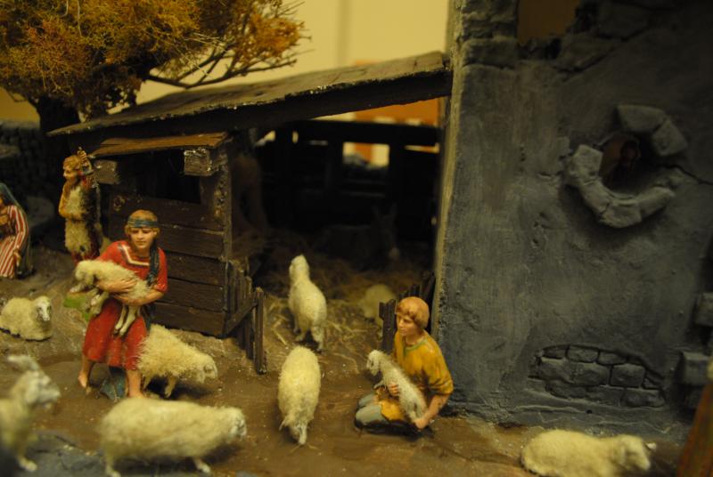

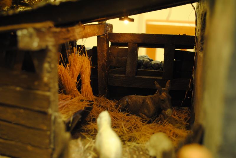

55,39 KBCiao a tutti, rieccomi dopo un pò di tempo ed un bel pò di lavoro in più.
Nelle foto che seguono potete vedere il lavori effettuati fino ad ora
59,88 KB
70,2 KB
57,81 KB
56,34 KB
64,18 KB
65,18 KB
61,75 KB
67,38 KB
55,39 KB
38,51 KB
48,22 KB
36,74 KB
43,09 KB
37,17 KB
42,63 KB
46,14 KB

sta venendo fuori un lavoro davvero bello!
Regione: Umbria
Città: Terni
621 Messaggi
Inserito il - 29 novembre 2010 : 09:25:43  Mostra Profilo Invia a matthew un Messaggio Privato  Rispondi Quotando
Piccolo ma molto ben curato, io schiarirei soltanto ancora un altro pò le pietre del muro per diversificarle leggermente, ma è solo un mio gusto personale, ed darei un colore che stacca dal resto al''edificio, anche se mi sembra di aver capito che ancora lo devi ultimare, per il resto mi sembra davvero un ottimo lavoro, davvero ben fatto.
fabio.antonino92
Città: Cerignola
130 Messaggi
Inserito il - 29 novembre 2010 : 09:35:11  Mostra Profilo  Visita l'Homepage di fabio.antonino92 Invia a fabio.antonino92 un Messaggio Privato  Rispondi Quotando
é un bellissimo lavoro!!! complimenti!!! Molto bello!!! solo a mio parere la natività la potevi mettere nella stalla dove sta l'asino!!!! xke nella casa è + difficile da vedere!!! (la scena principale secondo me è proprio la natività ed è x questo ke ti dico dimetterla in risalto!!!) poi come dice matthew darei un colore chiaro all'intonaco della casa!!! X il resto tutto molto BELLO!!!
Inserito il - 29 novembre 2010 : 09:47:47  Mostra Profilo Invia a gb_ un Messaggio Privato  Rispondi Quotando
quoto matthew.
Ma il risultato finale è di tutto rispetto!
Mi piace molto anche come hai realizzato la chioma dll'albero!
cosa hai utilizzato?

Ciao gb_ l'albero è stato realizzato utilizzando dei rami di timo selvatico secco, integrato con rametti di teloxys aristata e con foglioline verdi e marroni. Diciamo che ho seguito il passo-passo di Fabiowarrior adattandolo alle mie esigenze
@fabio.antonino92 grazie per i complimenti. Hai ragione sulla posizione della natività ma, la scelta è stata volontaria in quanto volevo fare qualcosa di diverso rispetto alla classica scena della natività nella stella. Il colore della casa è quello che si vede sulla parete della stalla, la facciata è ancora da ultimare
@matthew
Grazie per i consigli, effettivamente devo sistemare ancora un pò i colori suprattutto del muro di cinta
@ROX
Grazie, essendo il mio primo lavoro è bello sentirsi dire queste cose

Se non lo hai già fatto, ti consiglierei di mettere della paglia anche dove si trova Gesu Bambino.

tutto molto bello, ma permettimi di farti notare una cosa... così che possa essere anche da promemoria per tutti quelli che leggeranno...
attenzione agli sguardi delle statuine!
nel caso tuo ho notato la Madonna, ma spesso si vedono in giro presepi curatissimi in molti dettagli dove però manca questa attenzione...
ricordiamoci sempre di mettere le statuine in accordo con dove stanno posando lo sguardo!
sembra una banalità, ma non lo è!
così facendo anche una statuina mediocre darà il 110% del suo contributo alla scena, rendendo tutto veramente più armonico
provare x credere

Puoi mettere una piccola mensola di legno con sopra delle ciotole, delle anfore per terra, una mangiatoia per il bue e l'asino e quella statuina in ginocchio vicino al pozzo dovresti metterla davanti a Gesu Bambino, spero di esserti stato utile.

Grazie per il suggerimento. Effettivamente la tua è una osservazione giusta, infatti non avendolo neanche notato non mi ero posto il problema. In ogni caso è facilmente risolvibile in quanto le statue non sono ancora state fissate.
@renzo_50
Accetto i tuoi suggerimenti mettendoli in pratica tranne la statuina che è già fissata (mia moglie mi uccide se lavoro ancora con il gesso in casa ).

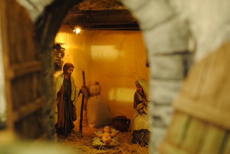

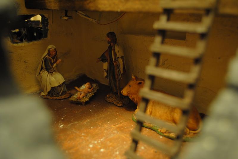

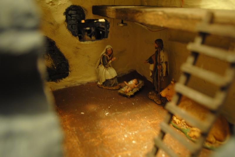

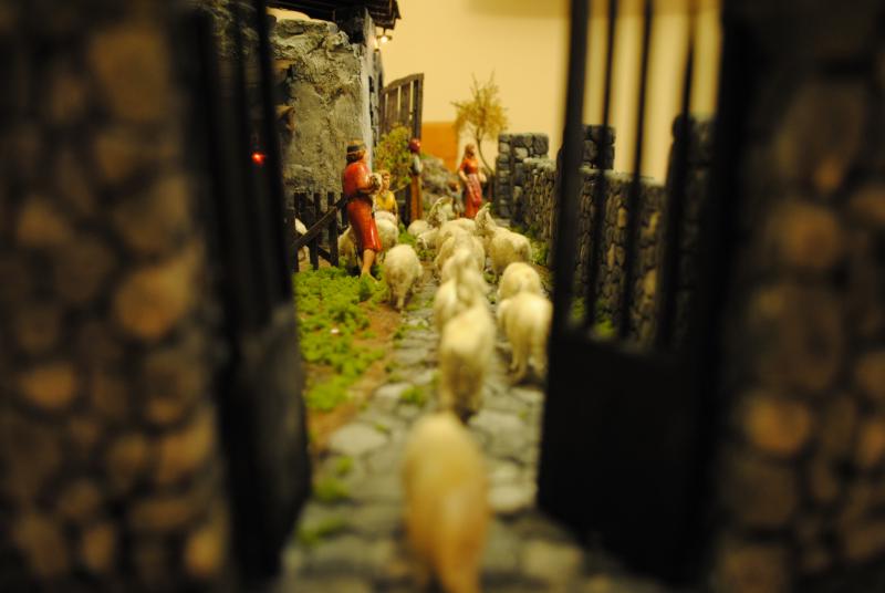

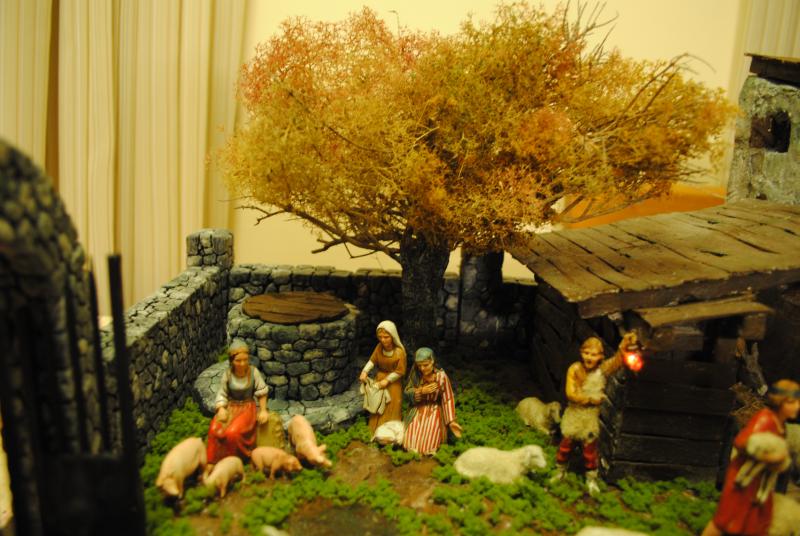

Ciao a tutti rieccomi qui con le foto del presepe 2010 terminato. Ho inserito alcuni particolari, ho corretto un pò il colore ed ho seguito i suggerimenti di tutti quelli che mi hanno aiutato in questo percorso. L'impegno c'è stato e penso che il risultato, essendo il mio primo presepe, sia sufficiente. Qualche periodo di riposo e poi si inizia con i lavori per il presepe 2011.....
Ciao a tutti

Inserito il - 18 dicembre 2010 : 12:25:55  Mostra Profilo Invia a renzo50 un Messaggio Privato  Rispondi Quotando
Il risultato finale è ottimo, bravo Cariddi e buon Natale.
Città: Cagliari
392 Messaggi
Inserito il - 18 dicembre 2010 : 13:32:24  Mostra Profilo Invia a ROX un Messaggio Privato  Rispondi Quotando
piace molto anche a me

Inserito il - 18 dicembre 2010 : 14:08:04  Mostra Profilo Invia a apprendista un Messaggio Privato  Rispondi Quotando
il risultato finale è delizioso, l effetto della colorazione del muro di cinta è molto reale.
complimenti

Inserito il - 19 dicembre 2010 : 22:56:01  Mostra Profilo  Visita l'Homepage di paolino Invia a paolino un Messaggio Privato  Rispondi Quotando
Complimenti molto bello!! Bella la colorazione e le pecore "rivestite"

Inserito il - 19 dicembre 2010 : 23:06:35  Mostra Profilo Invia a usul un Messaggio Privato  Rispondi Quotando
molto bello, davvero la porta rovinata e mezza divelta i particolari della natività, l'albero, io non ci trovo difetti.
non riesco a lavorare con il polistirolo per problemi miei, il rumore che fa anche solo toccandolo mi da i brividi, da sempre.
uso il cartone per la costruzione delle case con il gesso spalmato e successivamente lavorato.
mi puoi dire che dimensione hanno le statue, che sono oltremodo belle, sono di gesso o che?
