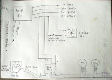

salve a tutti,
sono nuovo di questo forum e mi scuso in anticipo se ho sbagliato a postare la domanda qui .premetto anche che sono completamente ignorante in materia.
spiego la mia situazione...
ho un alimentatore per pc a cui dovrei collegare 3 lampadine (ognuna da 15 w 130mA) e due ventole ( ognuna da 12 v 0.24A )
avrei intenzione inoltre di collegare alle lampadine un timer che le faccia accendere e spegnere.
alle ventole invece vorrei collegare un interruttore manuale per l'accensione.
ci sarebbe qualcuno con tanta pazienza da spiegarmi come devo fare?
in attesa di una risposta ringrazio anticipatamente.

ciao prima di tuttto le lampadine da 15 watt che voltaggio hanno?
non capisco quale possa essere il tuo problema
hai specificato cosi bene nella tua richiesta....
una domanda le lampadine con un timer....ma faresti andare le ventile con lapmadine spente? o viceversa solo le lampadine e ventole spente ecc?
fammi sapere
grazie

lampadine da 230Vca-50Hz
l'alimentatore dovrebbe essere da 300(è un vecchi alimentatore da pc)
allora le luci devo essere collegate al timer( ad esempio: accese 12h, spente 12h)
le ventole vorrei accenderle manualmente quando voglio

dammi quelle indicazioni e ti faro uno schema

questo è l'alimentatore JNC LC-A300ATX

ciao per caso mi hai chiamato al telefono ieri?
tra un poco ti invio il disegno
per prima cosa dovresti trovare un cavo cxolor verde solitamente è quello usato , se colleghi assieme verde e un nero attivi l'alimentatore se no quello non parte.
poi ti serve u n timer quell ianche a cavalieri costo (20 euro) ed un rele a 220 volt a 2 contatti.
appena ho un attimo ti invio il disegno

28,49 KBecco qui il disegno se dovessi aver problemi contattami pure

ho pensato che forse è meglio collegare le ventole ad un alimentatore con voltaggio regolabile.
l'alimentatore ha un filo positivo ed uno negativo. le ventole hanno 4 fili rosso nero giallo e blu.
l'interruttore che ho ha tre"pin" come collego i fili delle ventole all'interruttore e i fili dell'alimentatore all'interruttore?
ringrazio per la disponibilità
xdanny81
197 Messaggi
Inserito il - 14 settembre 2010 : 13:08:04  Mostra Profilo Invia a xdanny81 un Messaggio Privato  Rispondi Quotando
l'interruttore ha 3 posizione perche fara off posiz1 e posiz 2
a te interessa solo off e posiz 1
le ventole prova a collegare nero e rosso o nero giallo a seconda della velocita che preferisci.
x il pulsante collega il nero alimentatore a nero ventola
poi il giallo (12v) alimentatore al pulsante cosi come l'altro cavo della ventola al pulsante.

forse c sono arrivato daa solo. dimmi se è corretto.
ho collegato nero ali con nero ventola nel pin esterno
sosso ali rovvo ventola al pin centrale

si va benissimo questo è il modo x accendere le ventole.
ti rimangono i timer e rele x le lampadine.
non dovresti aver problemi altrimenti te lo realizzo io

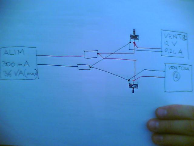

piccolo problema...
gli interruttori li ho messi sui fili delle venole in modo da poter azionare le ventole separatamente.
il problema è che se collego una sola ventola funziona, se collego tutte e due no.credo vadino in corto!!ti allego uno schizzo

Non va bene così purtroppo!
Collega i negativi assieme senza collegarli agli interruttori/deviatori.
Collega il positivo ai due centrali.
Collega ogni ventola ad uno dei due estremi degli interruttori/deviatori.
Se segui lo schema metti in corto l'alimetatore e tutta la corrente passa sia nei cavi che nell'interruttore/deviatore!
Mi dispiace di non aver tempo di farti uno schema, ma almeno una precisazione ci sta.

ok perfetto e funzionante!!!! ringrazio entrambi per l'aiuto datomi.
