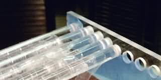

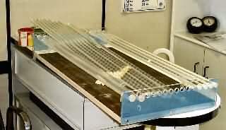

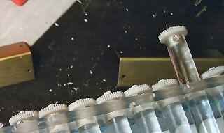

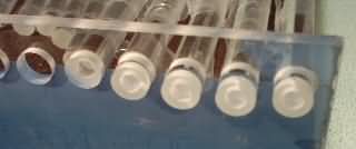

Allora,
il sistema è semplice e complicato allo stesso tempo.
Perchè è semplice:
Si tratta di utilizzare dei rulli in plextiglass messi in parallelo tra loro.
Questi rulli devono ruotare.
La rotazione, unita a delle macchie bianche eseguite sui rulli che simula la schiuma, dà l'illusione dell'acqua in movimento.
Perchè è complicato:
Il telaio che tiene i rulli deve essere eseguito con una precisione non indifferente. E' formato da due pareti laterali, forate, dove viene inserito il rullo che, ruotando, genera attrito nell'asola dove è inserito.
Se non è posizionato tra i due telai perfettamente in linea retta, l'attrito eccessivo può bloccarne la rotazione.
Si possono usare dei cuscinetti ma, oltre a costare molto, sono ingombranti e costringono a distanziare di molto i rulli tra di loro.
La trasmissione del movimento tra i rulli può essere effettuata con delle cinghie. Io ho usato degli ingranaggi ma non lo consiglio perchè usando questo sistema la tolleranza tra la distanza dei rulli diventa minima e basta un mm. in più o in meno per compromettere la rotazione.
I rulli hanno la particolarità di riflettere la luce che li colpisce, questo significa che le luci che illuminano il presepio devono essere inserite in modo da non essere riflesse. Cosa facile a dirsi ma non a farsi.
Proprio la particolarità di riflettere la luce permette di ottenere il colore dell'acqua desiderato.
Però bisogna fare molte prove e passare molte ore a lavorarci.
Nel mio presepio ho utilizzato quattro canali (luci indipendenti) solo per illuminare il mare. L'effetto è molto realistico, basta vedere le foto...
Però, come ho già detto, la distanza dallo spettatore e l'altezza del mare rispetto agli occhi sono dei parametri molto importanti.
Per rendere l'effetto ancora più realistico, la velocità e il verso di rotazione dei rulli è variabile.
Anche l'onda frontale si muove indipendentemente dalle altre e può variare anche la sua altezza in modo da simulare il mare calmo oppure mare mosso con i cavalloni.
Il tutto (i motori e il servocomando per posizionare l'altezza dell'onda) viene gestito da una scheda a microprocessore che dialoga con il sistema di controllo.
Allego qualche fotografia per rendere l'idea:

giacomo di quante luci azzurre c'è bisogno per avere un mare quasi reale con i tubi trasparenti ,in pratica dovrei illuminare 8 rulli trasparenti lunghi un metro.puoi darmi qualche consiglio ..
grazie mille..
3543 Messaggi
Inserito il - 15 maggio 2009 : 09:10:58  Mostra Profilo  Visita l'Homepage di Amministratore Invia a Amministratore un Messaggio Privato  Rispondi Quotando
Io uso un riflettore alogeno da 150W con gelatina azzurra posto di fianco al mare dal lato dell'alba.
Questa luce si accende insieme all'alba in modo da simulare il riflesso del sole dalla parte che sorge, poi però la luminosità cambia in modo da seguire le altre luci del giorno. Per fare questo occorre una centralina che ha la luminosità dei canali programmabile.

Ragazzi a chi fosse interessato ed ha problemi nel reperire i tubi in plex per il mare ecco un negozio on line che vende di tutto.
http://www.plexishop.it/
mi chiedevo visto che in questo negozio vendono barre di forma mezzaquadra ecc quale sarebbe l effetto se anzicchè essere tondeggianti fossero mezzequadre?
