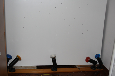

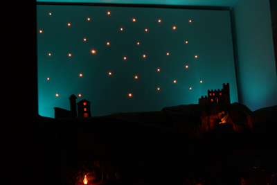

Inserito il - 10 gennaio 2010 : 17:43:05  Mostra Profilo Invia a luca1967 un Messaggio Privato  Rispondi Quotando
x lilly , sottobosco e tutti :
71,92 KB
Questo è il mio impianto luci e fondale stelle fotografato durante lo smontaggio del presepe . Per qualsiasi cosa chiedetemi pure .
Ciao Luca

mmm.... altre foto magari del cielo accesoacceso?... e inoltre hai anche questehttp://www.youtube.com/watch?v=h6I9aK0NTpo dietro al pannello o cos'altro?

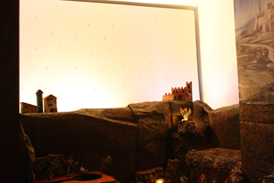

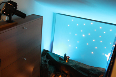

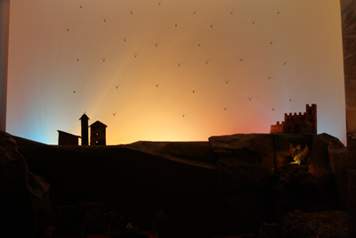

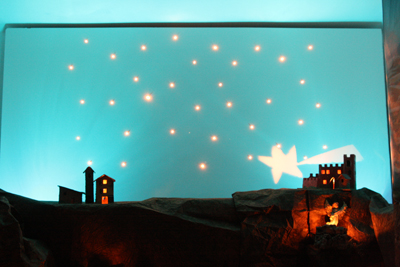

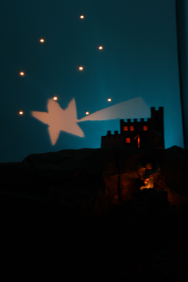

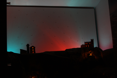

no mifo sono lampadine mignon . Ecco altre foto delle fasi del presepe :
ALBA
76,03 KB
GIORNO
108,36 KB
TRAMONTO
67,46 KB
NOTTE
77 KB
NOTTE CON COMETA
114,69 KB
PARTICOLARE COMETA
64,85 KB
FARETTO COMETA
110,81 KB
trovi il video su http://www.youtube.com/watch?v=llCMgoZ0aPE
Ciao Luca

Inserito il - 11 gennaio 2010 : 18:47:37  Mostra Profilo Invia a luca1967 un Messaggio Privato  Rispondi Quotando
Nella fase alba si accendono la gialla e la bianca , mentre il tramonto è solo la rossa . Per le stelle , hai ragione , probabilmente per l' anno prossimo userò le fibre ottiche .
