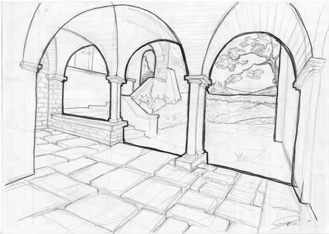

- BOZZETTI -
le prime bozze
83,6 KB
79,86 KB

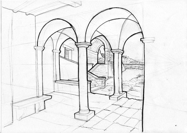

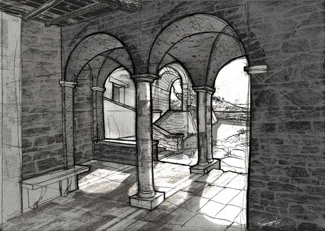

iniziando i lavori abbiamo sviluppato una discussione e deciso che per il tipo di scenografia e di architettura la scena si prestasse di più a una natività di tipo popolare.....
e che per dare respiro sufficiente il fondale dovesse avere un affaccio sul paesaggio.....

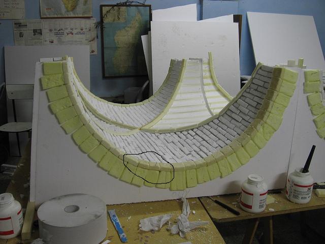

PRIMO PIANO: Porticato
[i]la passione per le sfide mi ha sempre coinvolto.
vedendo alcuni dei lavori già pubblicati mi sono chiesto come poter realizzare un porticato a crociere... su scala "gigante"...
[le campate sono a maglie di più di 1m....]
polistirolo su tutto.... altre soluzioni scartate.. troppo pesanti

L'unica cosa è che non avevo idea di come avessi fatto la struttura delle volte..
perciò mi sono dovuto arrangiare!!

I lavori con le volte hanno sempre un fascino particolare!! Sono sicuro che una volta ultimato sarà un capolavoro.Credo che dopo aver fatto l'annunciazione nel 2009 (vedi foto nelle nostre opere)ascolterò l'idea di un membro della sezione che mi ha proposto di rifarlo in scala superiore proprio come state facendo voi.
Inserito il - 02 luglio 2010 : 16:27:02  Mostra Profilo Invia a orlando82 un Messaggio Privato  Rispondi Quotando
Visto il tuo amore che si respira verso il presepio...di sicuro verrà un 'opera straordinaria!!
Volevo chiederti i mattoni negli archi come farai a coprirli (se con stucco/gesso) o se li lasci cosi a vista....io solitamente faccio un blocco unico e lo scavo tipo L per creare lo spessore...

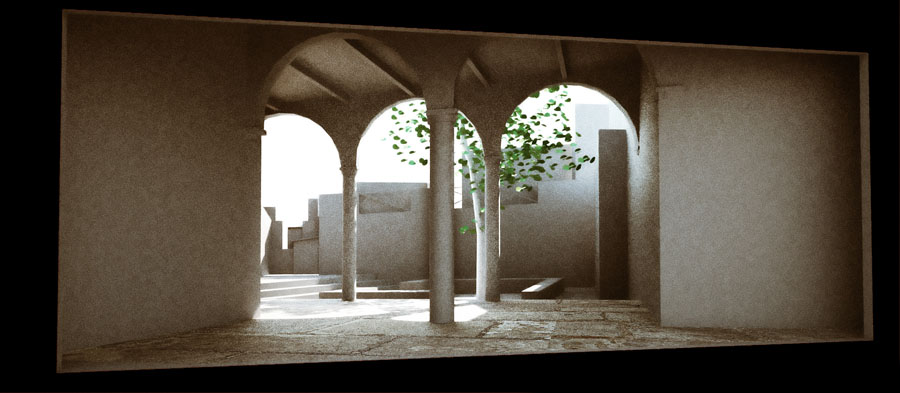

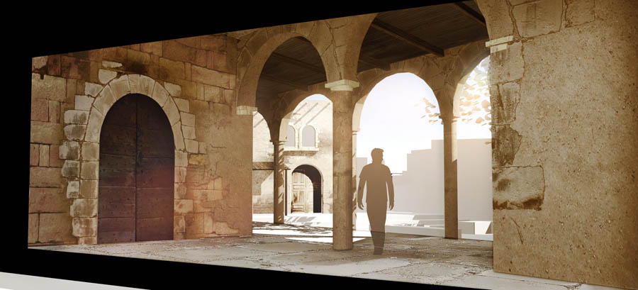

e poi volevo chiederti cosa hai usato per gli schizzi (le prime due foto e l'ultima)...non mi sembra sketchup!!!

i conci di pietra erano stati cominciati esattamente come hai detto tu.... ma la deformazione prospettica costringeva a tagliare le L in modo molto scomodo... provate e purtroppo cestinate.
Gesseremo la giuntura. una volta fissato il tutto per evitare che si crepi... magari con del vinavil addizionato all'impasto.
Gli schizzi sono fatti con un software moooooolto più antico..... una bella matita morbida!!
i primi due invece dalla base di un modello di sketchup, renderizzati con maxwell studio e una passatina di photoshop....

mi piace molto l'ultimo schizzo, quello in grigio scuro con i muri in sassi disegnati sulle pareti!
posso darti un consiglio, anche se ormai un po' di lavoro è stato fatto, su quei sassi fatti a L: forse era meglio che la giunta che poi stuccherete rimaneva nella parte sotto dell'arco, non nella parte frontale perchè se poi ci sarà qualche problema (spero di no..) di stuccatura, li dove è adesso qualcosa si puo notare, mentre se fosse sotto (diciamo sul "soffito" della volta) sarebbe un po' più nascosta!

Aggiornamenti dal cantiere. Tirato su una parte del colonnato.
Nel progetto stiamo studiando l'inserimento di una fonte rustica all'interno di un'edicola....
ma dalla prova ci siamo resi conto che c'è da correggere la prospettiva.... il cornicione -della fonte - punta troppo in alto...

da ricordare che ieri sera siamo andati abbastanza avanti, le foto sono in differita di almeno un mesetto...e non preoccupatevi per le 2 colonne che sembrano storte, dalla visuale dell o spettatore sono drittissime!!!
