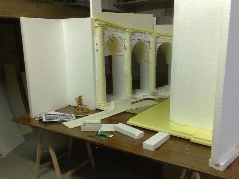

Inserito il - 20 aprile 2010 : 08:49:10  Mostra Profilo Invia a orlando82 un Messaggio Privato  Rispondi Quotando

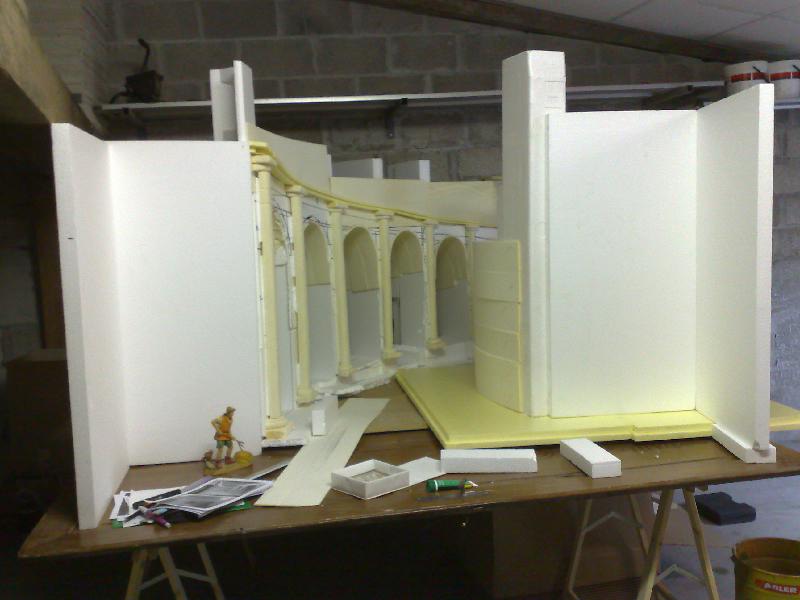

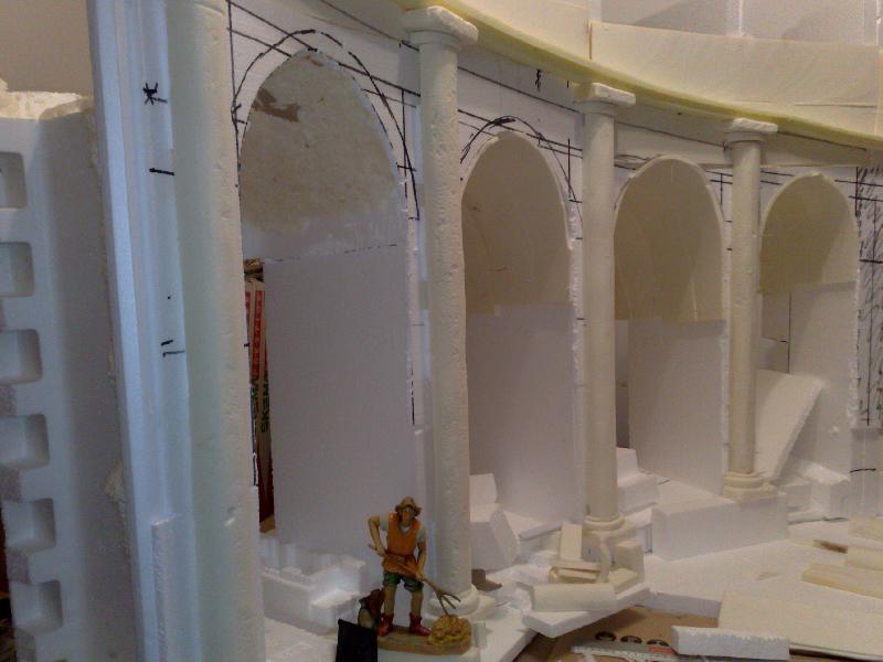

Questi è l'ala destra creata con polistirolo e con pannelli di poliuretano espanso...
Di lavoro ce nè ancora parecchio

Domandina tecnica... le mezze colonne sono ottenute per termotaglio con dima semisferica, o hai semplicemete scartavetrato barre rettangolari
L'omo è omo e..addà ommà

Antonio...grazie mille...stò cercando di usare anche i tuoi consigli che sono oro colato
Grazie anche ad Attilio e nico...cercherò di postare foto man mano che i lavori proseguono..
x Hadà: per le colonne ho usato pannelli di poliuretano espando (non polistirene nè polistirolo) sagomato un pò con il cutter e poi ci ho dato dentro con la carta vetrata.
Questo materiale non si riesce a tagliarlo con il filo a caldo...ma se anche fosse...sarebbe un lavoro troppo lungo, le colonne sono tutte di sezioni diverse..

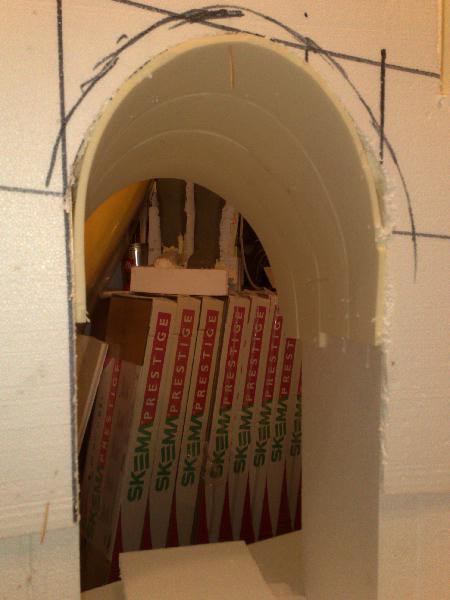

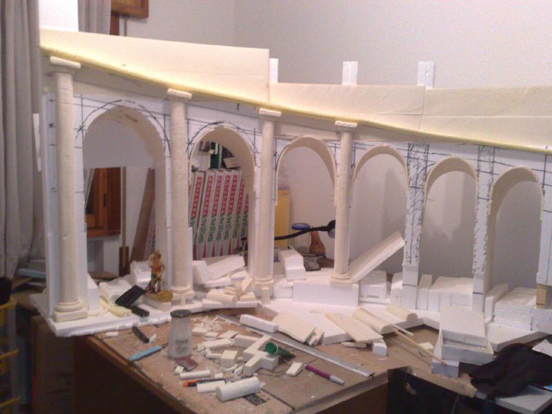

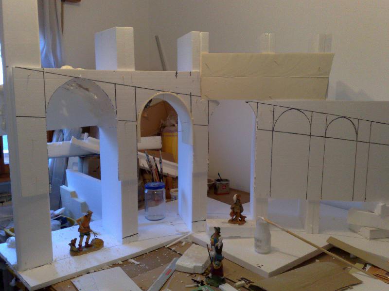

Inserito il - 27 aprile 2010 : 14:56:39  Mostra Profilo Invia a orlando82 un Messaggio Privato  Rispondi Quotando

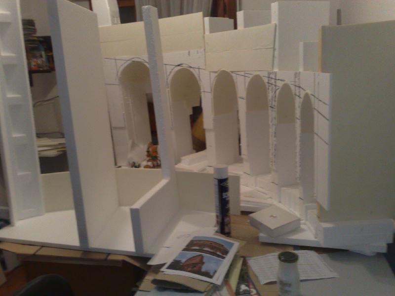

Piccolo aggiornamento....sono ancora in fase di strutture e prove per capire.
Il primo piano è racchiuso da due muri laterali e stò facendo delle prove se inserire la natività lì oppure ricavare un arco sull'ala destra e inserirla dentro (in modo tale da essere appena nascosta).
Il soffitto sarà fatto da volte che si incrociano...stò sperimentando una tecnica che ora non ho ancora visto da nessuna parte...ma che magari molti già applicano...vi lascio con suspance
L'illuminazione sarà tardo pomeriggio e la luce entrerà dagli archi che ho creato e da una spaccatura sul soffitto.
A breve inserirò foto più dettagliate per farmi dare suggerimenti da tutti voi.
Se qualcuno vuole dire la sua sulla disposizione etcc...mi farebbe veramente piacere!!

Dalle foto che hai postato si vede che hai usato la prospettiva: il terreno sale e il "soffitto" scende in modo esatto.
mi chiedevo: le colonne, man mano che si allontanano oltre ad essere più basse, sono anche di diametro inferiore? (e di conseguenza anche i muri dovrebbero essere più sottili)
è certamente questione di poco, però essendo fondo un po' più di un metro il presepe (così ad occhio) alla fine un po' si potrebbe notare!
Inserito il - 27 aprile 2010 : 16:48:32  Mostra Profilo Invia a orlando82 un Messaggio Privato  Rispondi Quotando
Per Lucailveru: userò una tecnica mista...secondo piano tecnca del mattoncino in polistirene, mentre in primo piano gredo la catalana
Per Fabio: speriamo di riuscire bene Fà...anzi, se ti viene in mente qualcosa...dsono a orecchie aperte..
Per LucaPC: Premetto che le foto sono fatte con il cell...ed in più il programmino per ridurle le altera ancora di più
Le colonne sono di sezione sempre inferiore ed anche lo spessore del muro...se non si nota vuol dire che la prospettiva è giusta
Per ricreare sulla prospettiva esatta non ho tirato il classico filo perchè come noti l'arena è circolare e quindi sarebbe quasi impossibile...mi sono fatto dei capisaldo con riferimento delle statue dai 25 cm agli 8 cm e poi o proseguito prima con schizzi e calcoli e poi un pò ad occhio.
Comunque il presepe di profondità sarà circa di 220 cm...dalle foto risulta piccolino..però fà conto che la statue che vedi sulla foto è da 18 cm...

Per Antonio...mi stò trovando alla grande sia con il polistirene che con il poliuretano espanso (quello in pannelli).
Il primo piano però credo di fare una tecnica mista inserendo il polistirene che la colata del gesso...provo sperimentare un pò e ti faccio sapere..
L'ultima foto del primo post..dove c'è l'interno dell'arena...c'è una specie di ciotolato con inframezzo dei mattoncini..
Ricreerei questo effetto sull'ala destra...avevo pensato di mettere in polistirene i mattoni, mentre il ciotolato avrei pensato ai pallini del polistirolo...però il problema è che più vado in lontananzia e più piccoli dovrebbero essere...
Consigli sul come fare??
hadamo
865 Messaggi
Inserito il - 29 aprile 2010 : 10:59:17  Mostra Profilo Invia a hadamo un Messaggio Privato  Rispondi Quotando
A parte i pallini di polistirolo puoi usare altre cose minute che tendano ad imitare i ciottoli.....i legumi come...fave, fagioli e lenticchie, e cmq altri tipi di sementi sempre piu piccoli per riprodurre la variazione prospettica dimensionale data dalla lontananza,il tutto ovviamente affogato e fugato in uno strato o di gesso o di stucco o di silicone verniciabile
Inserito il - 29 aprile 2010 : 11:35:20  Mostra Profilo Invia a orlando82 un Messaggio Privato  Rispondi Quotando
Hadà...dopo ho gli animali che vengono a mangiarmi il presepe...ahahahah
A pate gli scherzi, ottima idea...di sicuro la prendo in considerazione!!
Inserito il - 29 aprile 2010 : 12:43:55  Mostra Profilo Invia a massimo un Messaggio Privato  Rispondi Quotando
orlando ma vuoi realizzare un ciottolato ordinato o pensi di mettere qualche ciottolo in modo irregolare?perchè altrimenti un'idea potrebbe essere quella di prepararti un pezzo di scagliola la rompi e i pezzetti lavorati con una lima te li disponi come vuoi tu, non so se so stato chiaro
Inserito il - 29 aprile 2010 : 17:42:21  Mostra Profilo Invia a orlando82 un Messaggio Privato  Rispondi Quotando
Massimo...il ciotolato tutto irregolare come nell'ultima foto dell'arena di verona originale...
Anch'io avevo pensato al gesso frantumato..ma sarebbe un lavoro risparmiato se trovassi granelli ad esempio di riso, ceci...perchè nò..sassetti veri di varie granulometrie
Inserito il - 29 aprile 2010 : 22:37:00  Mostra Profilo Invia a Cunaflor un Messaggio Privato  Rispondi Quotando
Orlando per quel ciotolato sarebbe forse il caso di fare una colata di gesso cosi vai a lavorare nelle varie distanza sulle dimensioni che ti servono ciao
Inserito il - 30 aprile 2010 : 08:07:58  Mostra Profilo Invia a orlando82 un Messaggio Privato  Rispondi Quotando
Antonio....quindi tu dici di scolpire ciotolo per ciotolo..giusto??
Inserito il - 30 aprile 2010 : 19:32:36  Mostra Profilo Invia a Cunaflor un Messaggio Privato  Rispondi Quotando
Si oppure incolli i pezzi ma calando sempre le dimensioni,come tempistica credo comunque che le due cose si equivalgano fai una prova ciao orla!!!!
