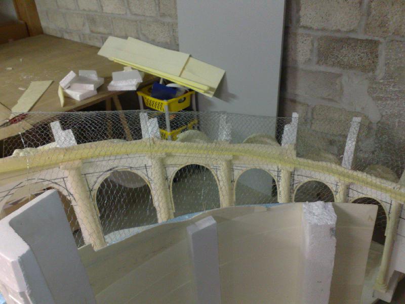

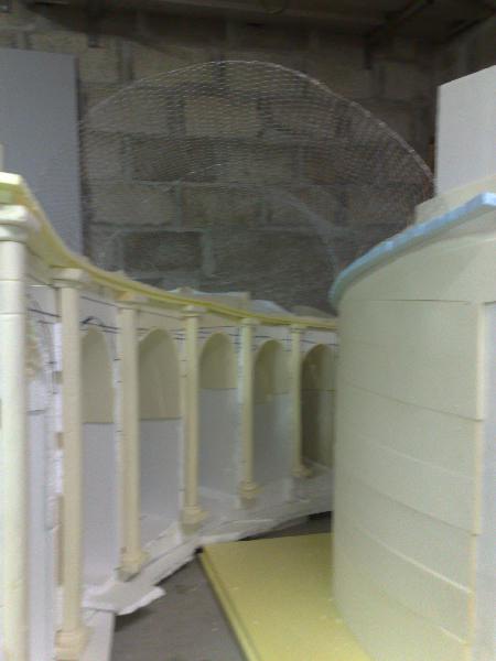

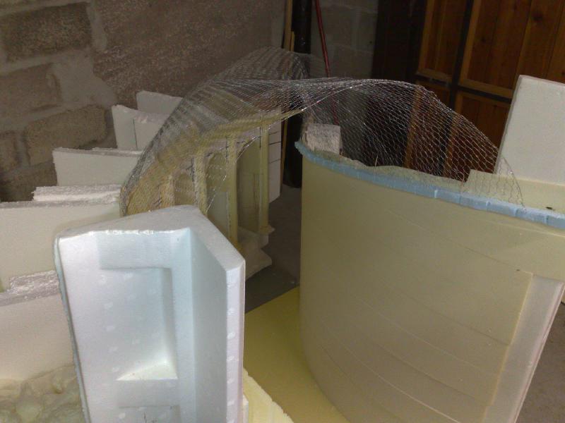

Prove tecniche per la costruzione della cupola superiore....con una rete metallica ho dato una forma primaria, proverò poi a usare la tecnica della cartapesta con fogli di giornale e colla...e vedremo che esce...

senza parole Orlando complimentoni per come stai sviluppando l'idea!!!!

vedo con piacere che i lavori continuano, bene bene... l'idea della rete mi sembra buona, ma visto che riesci a tagliare il poliuretano di spessori sottili, ad Oleggio all'info day del GAPI, hanno fatto vedere come ci sia la possibilità di curvarlo, sempre che si trovi la vena giusta, senza spezzarlo ed avere così delle volte perfette, qui il boun Chicho o Fabiowarrior (http://www.presepioelettronico.it/forum/topic.asp?TOPIC_ID=1674), sono maestri e possono esserti sicuramente di aiuto, in attesa del video di Oleggio....

Grazie Mauri per il prezioso consiglio...se fai caso, le cupole di ogni arcata le ho costruite in quel modo...ho provato anche per questa soluzione ma oltre ad essere molto grande l'arcata, ed essere in prospettiva...ha lo svantaggio che anche gira a destra....Purtroppo

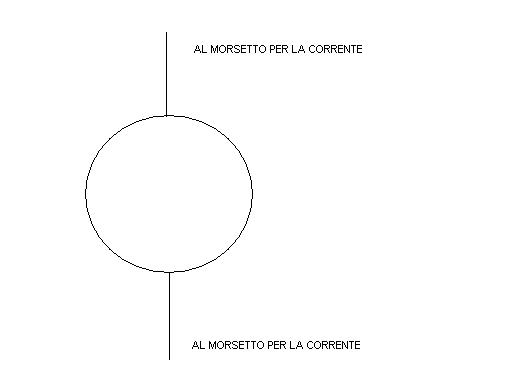

cmq..in linea di massina....avvolgendo un filo acciaioso del diametro non inferiore a 0.8mm
per una spira e 1/2 attorno ad un tubo del diametro che a te serve dovresti ottenere una dima per i tuoi cilindri
a questo punto dopo aver fissato la dima nei morsetti e dato corrente..tutto quello
che passerà attraverso il..."cerchio di fuoco" sarà perfettamente tondo
ti ho fatto veloce veloce uno schizzo con paint..è la vista frontale

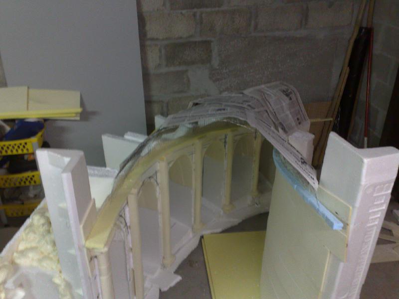

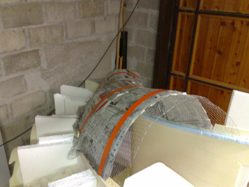

Inserito il - 10 settembre 2010 : 19:08:21  Mostra Profilo Invia a orlando82 un Messaggio Privato  Rispondi Quotando

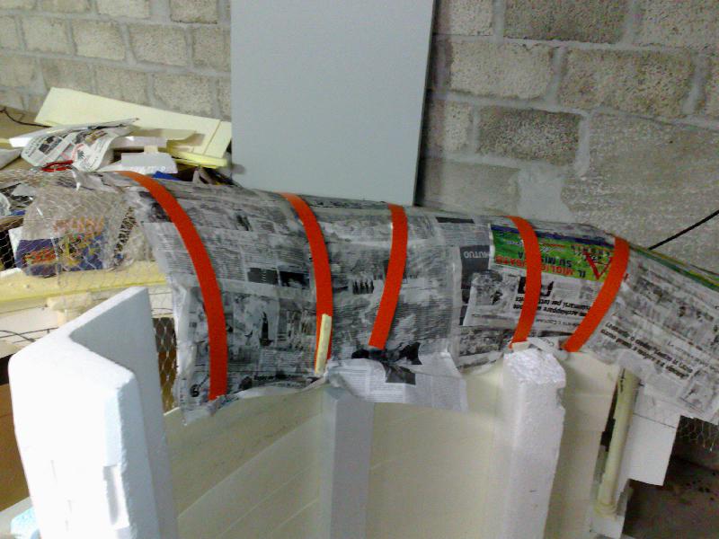

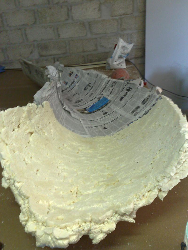

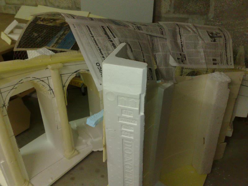

Ragazzi e ragazze sono tornato operativo....mi scuso per la lunga mancanza nel forum ma tra operazioni, mille impegni di lavoro e ferie sono stato un pò con le mani in mano!! Ma ora si riprende alla grande...i primi freschi di settembre mi fanno già odorare quella atmosferica magica che noi tutti aspettiamo e che ti dà la voglia di costruire e sperimentare sui presepi...
Vi posto alcune foto fatte oramai più di 1 mese fà...il rivestimento con la cartapesta...il risultato è molto buono e resistente.
Mi mancano le foto dell'arcata principale davanti fatta in compensato flessibile...e che dà un pò senso a tutto lo scenario dell'arena.
A giorni inserirò pure quello...

bene aspettiamo di vedere altre foto Orlando
Inserito il - 10 settembre 2010 : 22:56:34  Mostra Profilo Invia a mecc74 un Messaggio Privato  Rispondi Quotando
OOOOOOO Orlà bentornato!!!!
Inserito il - 10 settembre 2010 : 23:27:52  Mostra Profilo Invia a massimo un Messaggio Privato  Rispondi Quotando
ben tornato e buon proseguimento orlando
Inserito il - 13 settembre 2010 : 09:18:11  Mostra Profilo Invia a Mauri un Messaggio Privato  Rispondi Quotando
Ciao Orlando, innanzitutto come và ?
è un piacere ritrovarti qui sul forum, speriamo ora di vedere il proseguio dei lavori che promettono veramente bene....
Bentornato
Inserito il - 13 settembre 2010 : 18:25:38  Mostra Profilo Invia a Cap. Harlock un Messaggio Privato  Rispondi Quotando
Complimenti Orlando il lavoro procede bene. Sono curioso di vedere come verrà la parte inferiore della volta. L'unica esperienza che ho avuto io con la rete e la cartapesta non è stata entusiasmante... ma tu sarai sicuramente più bravo di me!

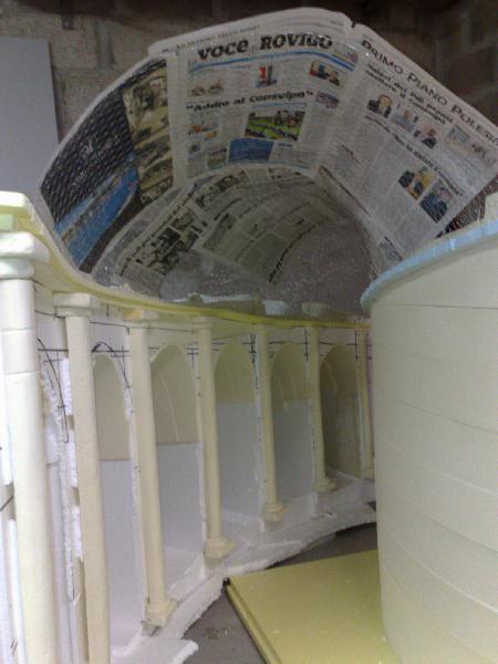

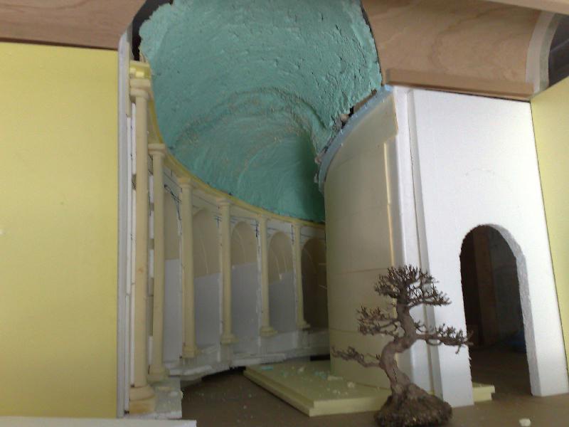

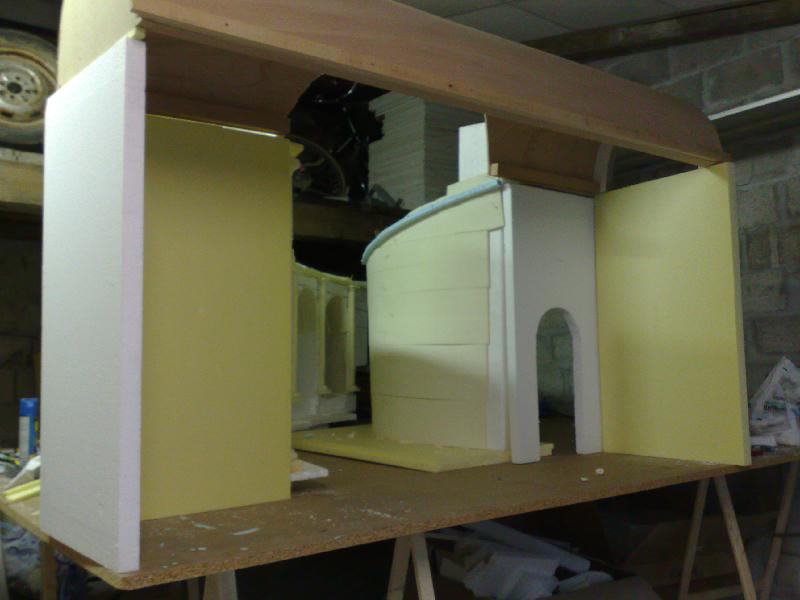

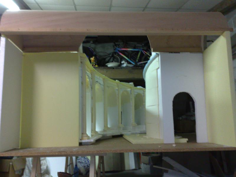

Inserito il - 04 ottobre 2010 : 09:16:53  Mostra Profilo Invia a orlando82 un Messaggio Privato  Rispondi Quotando
L'arcata secondaria...costruita con rete metallica e ricoperta con cartapesta, mentre nella parte iniziale è ricoperta con schiuma poliuretanica rifilata con taglierino (ho voluto provare entrambe le soluzioni...in effetti con la schiuma il lavoro viene più veloce)
Ho passato una mano di colore da muro per aggrappare un pò il tutto (le foto nei prox giorni)...
Disposizione generale del diorama
37,98 KB
37,58 KB
86,08 KB
Modificato da - orlando82 in data 04 ottobre 2010 09:18:16
Inserito il - 04 ottobre 2010 : 10:47:44  Mostra Profilo Invia a gb_ un Messaggio Privato  Rispondi Quotando
Orlando... impostazione della scena.... pressoché perfetta!
rifinita a dovere con gli spunti fotografici da cui hai iniziato ci ritroveremo a vedere un lavoro da serie A!!

Stavo facendo una prova con quella pianta.....stavo pensando di fare una spaccatura nell'arcata superiore , e il fascio di luce che entra dal cielo, oltre ad illuminare la natività...ha fatto crescere un albero oramai secco...ma con un fiore...in segno di vita e rinascita.
Potrebbe essere una buona idea o non dice niente un'albero lì in mezzo??
Inserito il - 06 ottobre 2010 : 09:36:27  Mostra Profilo Invia a gb_ un Messaggio Privato  Rispondi Quotando
A me l'idea del rudere piace molto!
e le piante che conquistano uno spazio antico lasciato abbandonato ricade perfettamente in questa categoria del pittoresco.....
Ma a questo punto forse l'albero andrebbe un po' più grande... che tenda verso la luce!
Inserito il - 06 ottobre 2010 : 09:38:14  Mostra Profilo Invia a Paola62 un Messaggio Privato  Rispondi Quotando
a me sembra un po piccolo,
cioè ha la forma di un albero imponente e messo li lo vedo un po' piccolo
perchè non ci fotografi la natività insieme così si può valutare meglio.
Inserito il - 06 ottobre 2010 : 09:43:32  Mostra Profilo Invia a gb_ un Messaggio Privato  Rispondi Quotando
Ueh Orlando....... ma quand'è che inauguri....?

l idea e buona Orlando, ma bisogna capire se le persone capiranno.....il visitatore e sempre critico ....

Inserito il - 06 ottobre 2010 : 11:44:46  Mostra Profilo Invia a orlando82 un Messaggio Privato  Rispondi Quotando
Per Stefano: perfetto stè...sapete che la vostra compagnia e i vostri pareri sono sempre ben accetti!!
Per Paola: credo tu abbia ragione...vedrò casomai con un albero un pò più mingherlino con solo qualche rametto...le statue dovrebbero arrivarmi a giorni direttamente da Velardita di Caltagirone....
